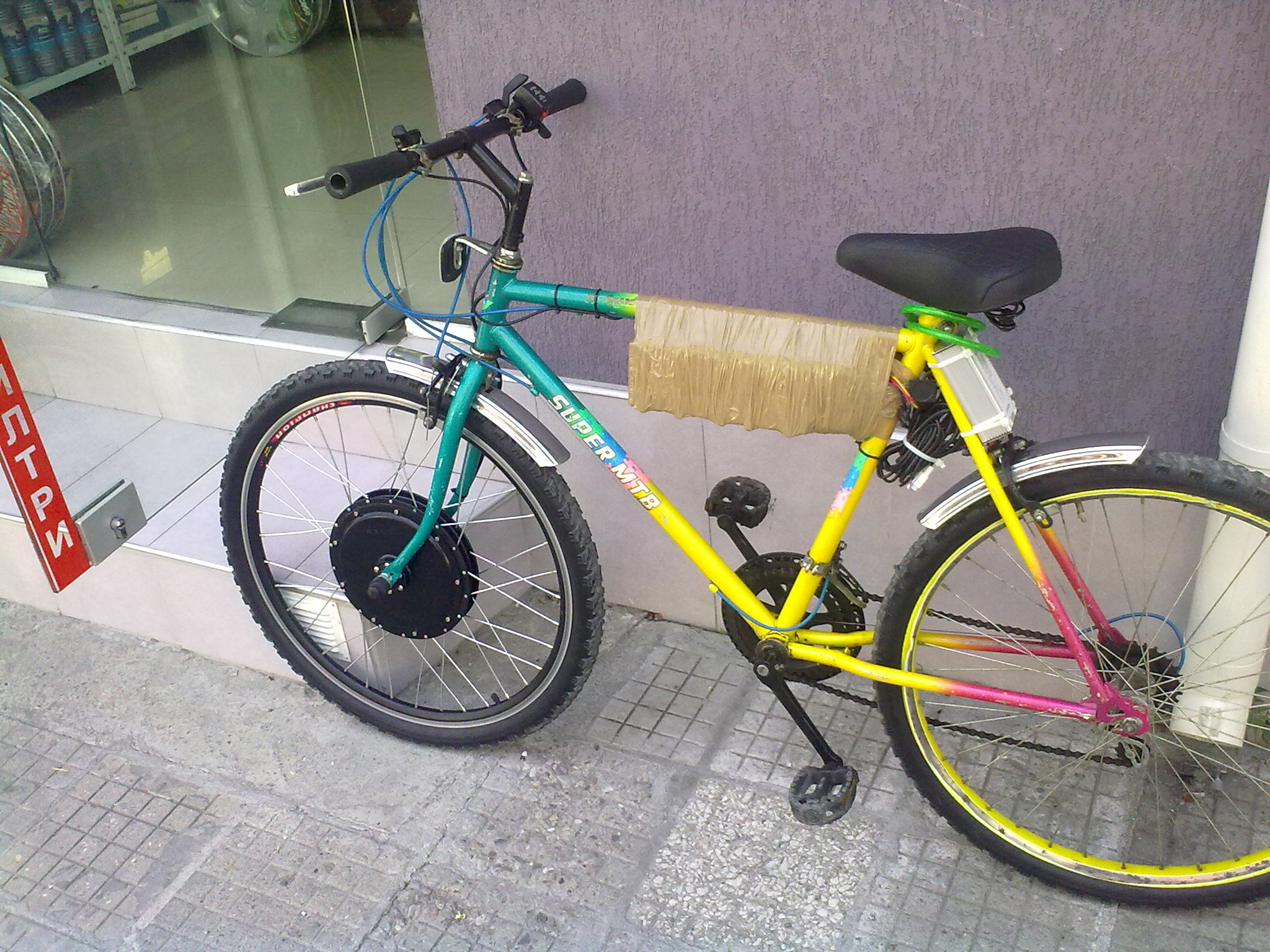

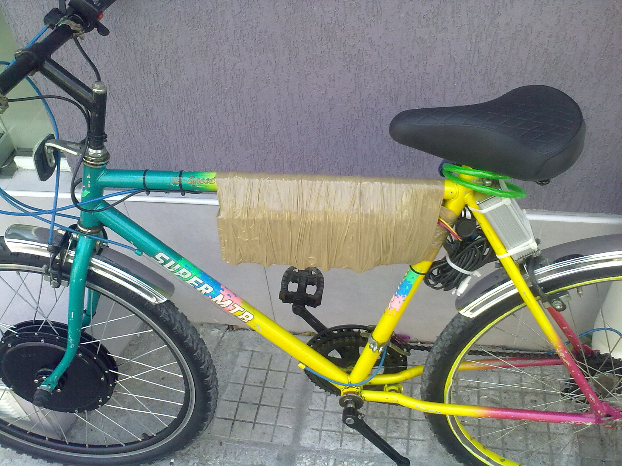

Съгласен съм с теб. За това ключа е 10 ампера при 250 волта, което си е 2500 вата а при мен мотора при максимално натоварване е 700 вата. И въпреки това съм се подсигурил двойно. Ако забелязваш от схемата в режим 48 волта връзката между втората и третата батерия, която минава през ключа се осъществява, като окъсявам 4 пина, което до голяма степен разтоварва ключа. Ако има по интелигентно решение отворен съм за предложения. Между другото вече реализирах схемата. Нося само едно зарядно и зареждам доста по прецизно акумулаторите. След 10 км пробег всеки един акумулатор поема около 2.5Ач заряд, зареждат се около 3.5 часа, като им подавам точно 1/10 от капацитета им.
		ge6aaaa3
- Мнения: 397
MMIel написа:Съгласен съм с теб. За това ключа е 10 ампера при 250 волта, което си е 2500 вата а при мен мотора при максимално натоварване е 700 вата.Не гледай мощността, гледай максималния ток. 700 вата при 48 волта е близо 15А консумация. Можеш да си сигурен, че контакта ще се стопи и при 10А постоянна консумация.
