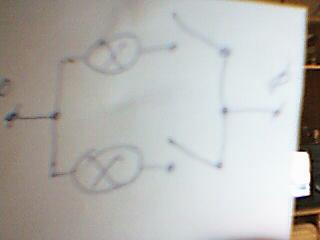

Ето за какво става дума - имаме баня с две крушки - едната на тавана, а другата на стената над мивката. Стандартна ситация, две лампи, двоен ключ. Обачееее свети само тази на стената. Дотука нищо необичайно - почнах от крушката - здрава си е, пробвах и с нова...няма светлина в тунела, след това дойде фазомера - фаза има, има и нула, проверих и ключа - съвсем обикновен двоен ключ разделящ фазата за 2-те лампи. Работи си нормално прехвърля фаза и на единия и на другия кабел според положението и съответно беше изключен също като причинител на проблема.
Тук вече почват странните неща, а именно: направи ми впечатление, че без значение от положението на ключа за лампата на тавана горе си има фаза постоянно при светеща лампа на стената...обаче фазата изчезва, когато тя се изгаси ?!?! Тука вече логиката почна да ми обягва. Окончателно я загубих когато установих с мултицета, че горе на тавана на фасунгата има около 118-120 волта (половината от нормалното напрежение), съответно както казах по-горе това е когато свети лампата на стената, ако тя не свети и горе няма нищо.

Извинявам се за качеството - това трябва да е схемата. Ако проводникът към крушката на тавана, който трябва да свърже нулата е даден към фаза - ще имаш точно този ефект. Половината напрежение измерваш през едната крушка. А горната крушка въобще не свети, защото от двете страни и даваш фаза.Проследи проводниците на нулата. Освен мултицет ще ти трябва и пробна лампа.

@Justy - да именно такава трябва да е схемата и според мен. Нулата трябва да минава към едната и към другата лампа и да си е постоянно и на двете фасунги, а фазата идава от ключа при щракването му за съответната лампа. Така би било нормално да бъде, но явно не е така.
Но не, нямам две фази горе, само една е. И я има при пусната лампа на стената без значение от положението на ключа за лампата на тавана. Явно горе си имам нула, щом успях да измеря тези 120 волта, така че явно не са 2 фази там. Относно проследяването на проводниците и пробната лампа, може ли малко по-подробно да кажеш какво имаш предвид точно. :)

Това, че мериш 120 V не е гаранция, че имаш нула. Ще го покаже пробната лампа. Хвани фаза от ключа и с другия извод свързвай към двете клеми на фасунгата, като пробваш всички комбинации на ключовете. Кажи резултата.

искаш или не май ще се наложи да отваряш кутията. за тези 120 волта излиза едва ли не че крушките са вързани последователно. тогава едната ще свети (ще се вкл. и изкл.) а другата посмъртно не. най добре е да звъннеш кабелите всеки поотделно. от ключа да крушката за фази трябва да са две отделни и да няма връзка между тях. а при нулуте обратно спрямо нулата да има и на двете дори и между тях. но трябва това да става при развити крушки.

ела и ще ти го демонстрирам на живо. невъзможни работи няма. а ти се хващаш за това. :излиза едва ли не че крушките са вързани последователно: сега ако неси го разбрал правилно или неси го прочел или незнаеш за какво става въпрос извинявай че съм те подвел. а точно за неговият случаи днес си поиграх да го направя да работи по същият начин. и по моята картинка и схема просто липсва една нула.

И аз съм на мнение, че при последователно свързване и двете крушки ще светят, но с намален интензитет. И затова горното твърдение от цитата е посмъртно грешно. Единственото вярно нещо е, че всеки кабел ще се наложи да се прозвънява.
Изпреварил си ме - тогава дай твоята схема. Може да се окаже, че си прав.
