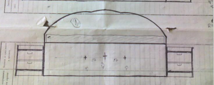

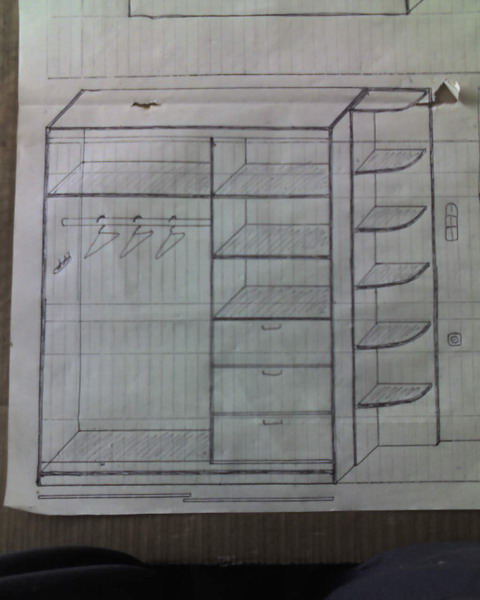

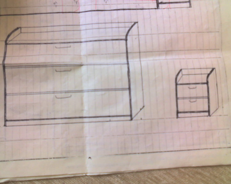

Дойде времето и аз да се консултирам с вас. Предстои ми правене на спалня. Проекта е направен от мен, аз ще сглобявам, външна фирма ще разкрои и кантира.
В спалнята ще има легло, гардероб, скрин и две нощни шкафчета.
1. Колко тежи вратичката на гардероба с размери 190/82/18, ПДЧ?
А ако има и огледало 180/70?
2. При матрак 160/200, подматрачната рамка с газов амортисьор ли да е или с пружина?
По един сантиметър луфт достатъчен ли е м/у леглото и подматрачната рамка?
3. Марката HA"FELE за мебелен обков стабилна ли е?

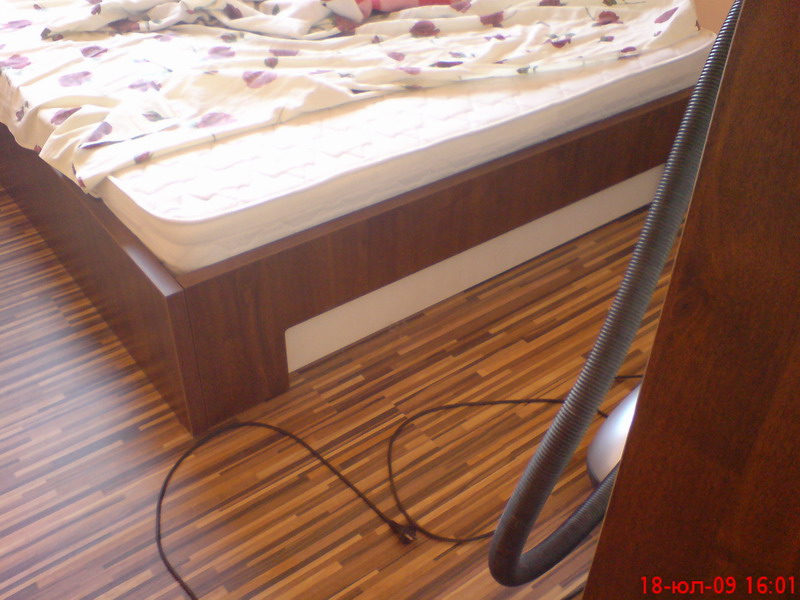

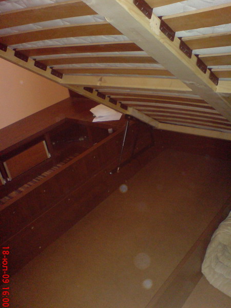

Няма такава пружина която да задържи матрака и рамката при вдигнато положение, траябва ти амортисйор 1000N. Предполагам, че матрака ще е двулицев (инак няма нужда от подматрачна рамка). Хефиле е добра марка, аз обаче наблягам на Блум. Това на снимките е моята спалня. Как я направих. Първо си поръчах подматрачната рамка която е от чамов материал и по нея направих кутия върху която лага скарата. Кутията отвсякъде е удебелена (понеже скарата ми е 40 мм и реших за по сигурно да си направя дебели страници с цел по голяма здравина) защото фактически страниците и носят целия багаж (скара, матрак, тебе, жената... и борбите). Амотрисйорите са турски + механизма (да си кажа, чстно до сега не съм видял и други). След като съм нагласил всичко облякох кутията с удебелени страници. Отпред трябва се направи така, че да може таблата да се хване и вдигне нагоре с всичко. Демек лицевата табла трябва да е хваната с модматрачната скара.
Дано си ме разбрал.

Първо да купя скарата и аз си го мислих. В един магазин я предлагат в комплект с амортисьор за около 180лв. Колко ти е разстоянието м/у рамката и скарата? 1см?
За поддържане на подматрачната рамка смятах да ползвам ъглови планки, но твоята идея е добра. Даже фазера ще хвана към кутията.
Това не го разбрах, но смятам с въженце да се издърпва, сигурно по два пъти на ден.

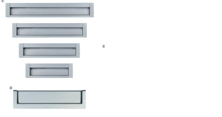

Дръжките ще са вкопани, по-късно ще питам как става в домашни условия/сигурно с фрезичка/, че ще спестя 70лв от рязане.

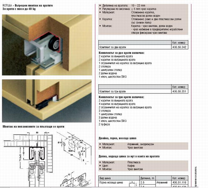

горен механизъм.jpg (110.39 KиБ) Видяна 36059 пъти
shadowman - майстор
Лицевата страница ми е хваната за скарата и така я вдигам, не знам дали с въже ще ти е удобно щото става доста тежко. Плъзгащите врати ги правим с кант дръжка от алуминии, режи с размера на височината на врата и така даже се спъва врата да не се огъва много. Последната вкопана дръжка е по трудно за изпълнение в домашни условия защото се изрвнява с края на вратата и ако стане сакътлък ще се види, ако остане така взимай такава която може да сложиш 50 мм на вътре.
sasooooooooo - "специалист"
Това с въженцето го гледахме в Биг Брадъра и там с лекота издърпваха матрака.
Колкото до дръжките, избрахме втората от долу на горе, дълга е 10см и ни пасва както на вратите, такаи на чекмеджетата.
Идеята ни за плъзгащите врати е да са с дебел кант, едната да има огледало и двете да могат да си сменят местата, съответно на едната врата ще има лява и дясна дръжка.
На снимката, която съм пратил с механизма, над релсата виждам два пласта ПДЧ, така ли да го изпълня и аз? Не се виждат винтове в него :?

shadowman какво значи "удебелени страници" - 25мм ПДЧ или ...?
И двете ли са удебелени, т.е. на вътрешната кутия, където ляга рамката и външните страници? Каква е височината на едната и на другата, само с винтове ли се хващат една за друга, кантират ли се отдолу, където стъпват на пода, на едно ниво ли идват на пода? :)
