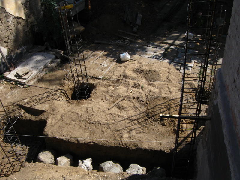

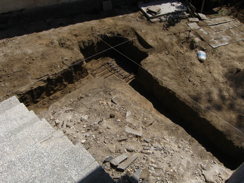

Ремонта стартира сега и ще се постарая да ви давам повече информация и снимки в процеса на работа. В основни линии покривът ще се обнови със стартите и малко нови керемиди, както и ще се добави една нова стая с плоча и 3 бетонни колони.

В момента показаните дупки са изляти и ще махаме кофража. Ето някои снимки:

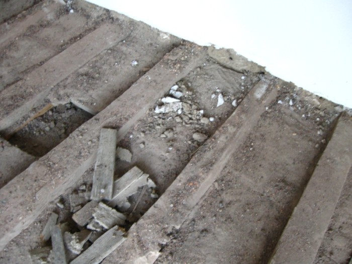

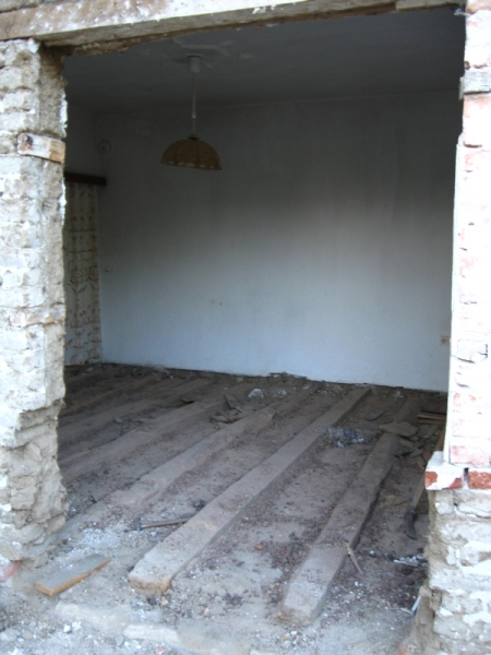

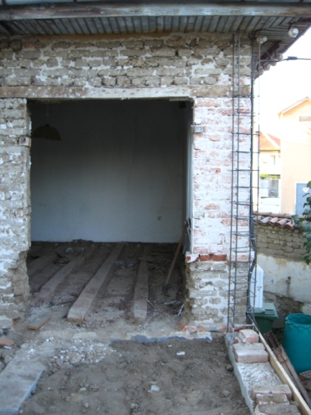

Издигнахме стените, чиито основи показах отгоре, запълнихме пространството с пръст, но на пътя ни застана един по сериозен проблем. Стата въпрос заедна от съществуващите стаи - холът. Искаме да направим плоча за да се слее с новата стая, но се оказа, че вероятно гредите няма да издържат. Плочата трябваше да легне между гредите и да има арматура забита в сетената. Мислихме за сгуробетон, за да стане по-леко, но пак трябва да се прокопаят поне 10см от 25см което води до риск от срутване на стените.
Та въпроса ми е какво да правим за да излеем безопастно плочата? Дали трябва да махнем гредите напълно? Трябва ли да изобщо да изливаме плочата или само да укрепим държения под (към мазето)?
Ето и някои снимки за по-голяма нагледност:
Изглед от новвата стая към старата с дюшеме.
Близък план.
