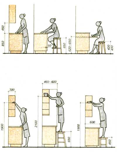

Има стандарт и той е 720мм шкаф + крака 100мм + плот 30-40мм и става 850-860мм за долен ред. По този стандарт правим кухненските шкафове долни и горни. Все пак си има и условности, ако ще има уреди за вграждане се събират под плота при стандартни размери на шкафа, обаче ако ще мушкаш отдолу пералня или миялна не за вграждане тогава се съобразяваш с техния размер (височина). Горните шкафове могат да бъдат всякакви по размер независимо от стандарта, всичко е по желание на клиента.

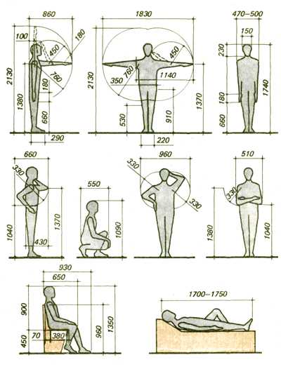

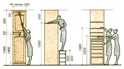

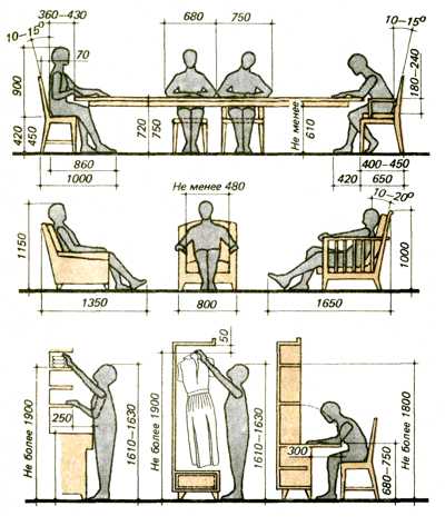

Ето какво намерих от някъкъв руски сайт (за съжаление нямам линк-а). Надявам се, че ще ти свърши работа

Макар че инфото от руснаците е добро. Но това е ергономия- не стандарт.
