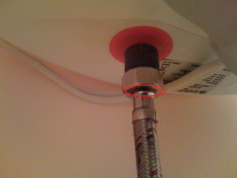

Проблема ми е следния: от меката връзка на топлата вода на бойлера, започна да капе вода от мястото в червено - мястото където е снадена тръбата с "гайката". Въпроса ми е как се сменя, понеже не съм много запознат. Мисля че трябва да се спре централното, ама после не знам дали няма да текне яко от там :)
Благодаря
Spokoiniq - майстор
Спираш водата, отваряш крана на топлата и колкото изтече-толкова.После си сменяш меката връзка.Вероятно само уплътнението да е заминало(срязано от щуцера или хлътнало вътре).Бойлера е емайлиран като гледам, аз за тях прилагам друго лечение.Щуцерите са относително тънкостенни и ръждясват, навиваш 2см хромирано удължение на щуцерите , то е с право и дебелостенно чело, което приляга перфектно на гуменото уплътнение на меката връзка.

И махни тия гъвкави връзки.
Ползвай тези тръби и няма да ги има проблемите.

Бих казал че много зависи от вида на меките връзки, и съответно как са проиведени. А иначе тези тръби не са мого симпатични за открит монтаж, да не казвам че с тези фитинги ако не ги затегнеш много добре и също текат. Най добрия вариант е с пресова връзка стига да намериш машина :)

Ако ползваш меки връзки търси марка Булмат.По-скъпички са, но до сега не са ме издънили. Повечето от останалите са китайски ментета.

На меките връзки холендровата гайка/в двата и края/ е точно такъв тип фитинг.
