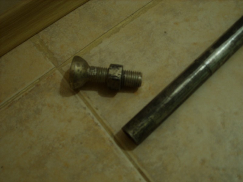

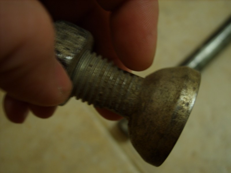

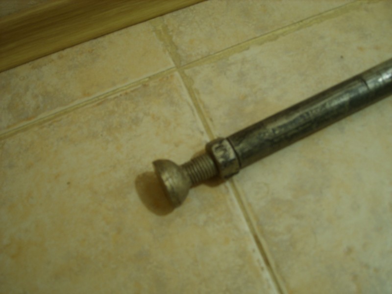

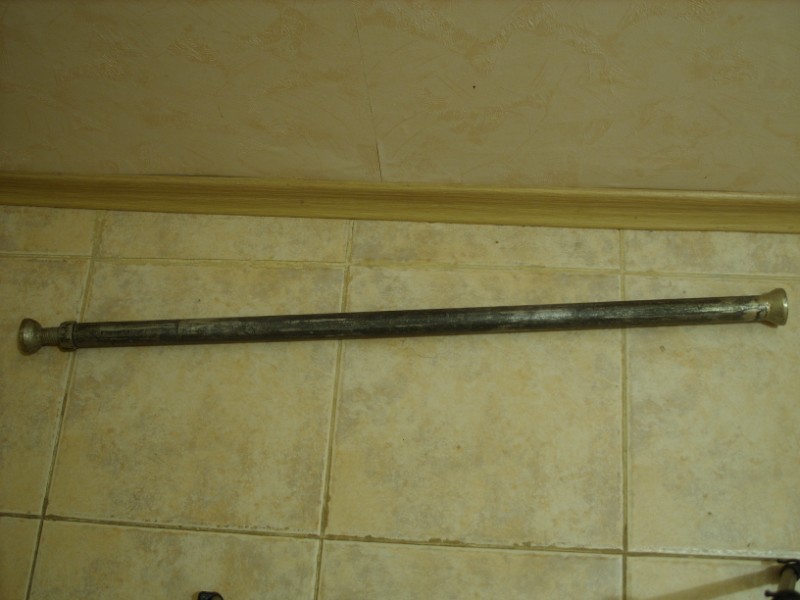

Ето едно решение ,правено е преди повече от 25 години от баща ми ,но и сега си е актуално :-D . Не е трудно за изработка и не е скъпо . Монтира се в касата на вратата и нищо не трябва да се пробива .От едната страна е болт с гайка . Болта естествено е самоделка ,главата му е като пета ,а в основата на резбата малко е отнето от двете страни за да се държи контра при стягането . От другата страна петата е заварена за лоста . Слагаш лоста между касата на вратата (за препоръчване е в стена от бетон или панел ) развиваш гайката докато стегне добре и си ти .
п.п. Може да подложиш нещо под петите ,за да не се нарани касата . При каси от Al Pvc или паянтова изработка ,номера не става :lol:

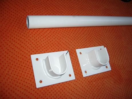

Видях тази снимка като идея за лост и на мен ми се стори най-удачно като вариант. Смятам дори единият държач да бъде скрит в шкаф и само когато се набирам да отварям шкафа и да слагам тръбата. Другият държач ще се вижда, но може да се мисли за някаква декорация. Стабилността е водеща, но естетически също трябва да е на ниво. Обаче имам известни съмнения и искам да се допитам до вас.
1. Тези държачи, които се слагат в стената имате ли идея къде мога да ги намеря в София или пък някъде да ги поръчам?
2. Стените са тухла- дали ще успея да ги хвана достатъчно здраво държачите без да има опасност да се разкачат и да се изтърся на пода?
3. Идеята ми е да ги монтирам в коридора, който е 1,5 м. широк. Смятате ли, че това разстояние е прекалено голямо с оглед на тръбата и факта, че ще трябва да издържи 75 кг.? Предполагам, че тръбата няма да се огъне, обаче ме притеснява държачите дали няма да подадат поради разстоянието от 1.5 м?
Ще съм благодарен на всякакви коментари, защото ситуацията не ми позволява първо да дупча, а после да се надявам всичко да е наред.

Ако тръбата не е предвидена за тази цел ме съмнява, че ще те издържи, малко тръби с тази дебелина стават за лост, планките са по вероятни да те издържат отколкото лоста. Имам тръба от щендери за дрехи в камион от неръждаема стомана, уникално здрава използвам я за други приложения, търси си такава, ще ме споменаваш, ако си намериш !
