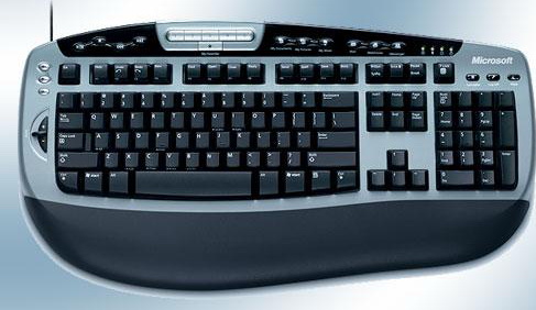

Имам следната клавиатура: Microsoft Digital Media Pro Keyboard . На бутона с цифрата 5 има и символи за % и за евро. Та този за еврото така и не разбрах с каква клавишна комбинация работи. Драйверите съм инсталирал. Някой да има представа?

Опитай Ctrl + Alt + 5.
Ако не стане, то Alt + 0128 от ЦИФРОВАТА клавиатура работи.

Второто стана. Мерси! :prayer:
А къде го има това разписано?
bigshop - специалист
Тези символи излизат с тези кодове само ако клавиатурата е включена на латиница. Ако е включена на кирилица, се появяват и кирилски букви, вместо някои от горните. Ако е включена на Greek .... и т.н.
