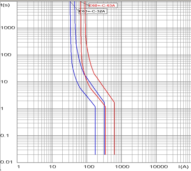

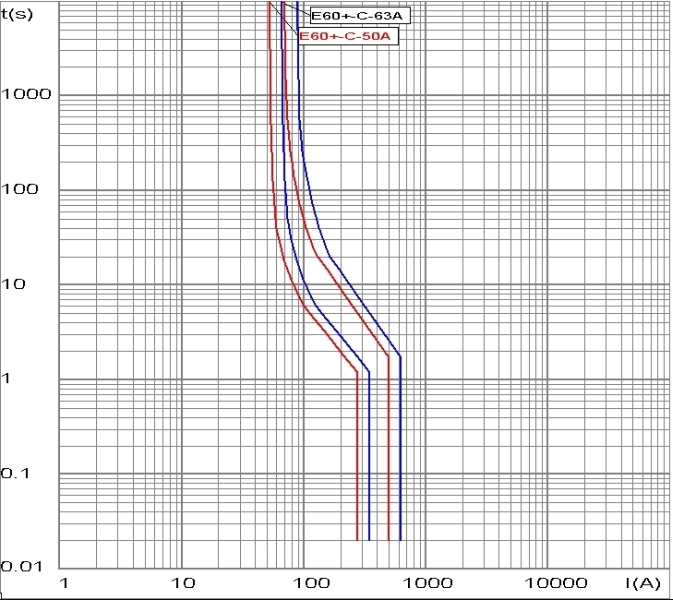

Препоръчително е да си сложиш главен прекъсвач. За целта провери в електромерното табло колко ампера е предпазителя за твоя апартамент(предполагам че е 63А). В твоето апартаментно табло е хубаво главният прекъсвач да е едно ниво по-малък (50 А), може и 63А да бъде, но за препоръчване е да е 50А.
И какво ще постигнеш с 50А след 63А едно голямо нищо и допълнително ограничаване на раполагаемата мощност. Я виж на картинката как хубаво им се застъпват кривите на изключване. Нищо че имаш в таблото 50А пак може да ти сработи 63А преди него защото при него тока на късо съединение е по голям и не е ограничен от кабела от електромера до апартаментното табло. Съгласуване ще имаш с известен малък компромис чак при 32А :lol: Така че не се набутвайте сами, слагайте си същия предпазител и си го ползвайте като главен ключ, или дори само разеденителче без никви изключватели в него (малко трудно се намират).
ivo_dedko - специалист
Милен написа:
ivo_dedko написа:
Да колега така е, но когато става въпрос за късо съединение. В случая аз не говоря за късо съединение, а за претоварване от консуматури. При претоварване не се получава "едно голямо нищо", а изключва 50А-ия предпазител. При късо съединение е ясно, че ще се разхожда до главното табо. Освен ако не си смени предпазителя в главното табло с такъв който е крива (мисля че беше D, но не съм сигурен, трябва да проверя). Тогава ще се получи селективност и ще изключи по-бързодйстващия, тоест този в апартаментното табло.
Другото което е, че на теория и на диаграми е едно, но много често на практика е съвсем друго.
