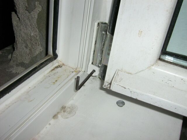

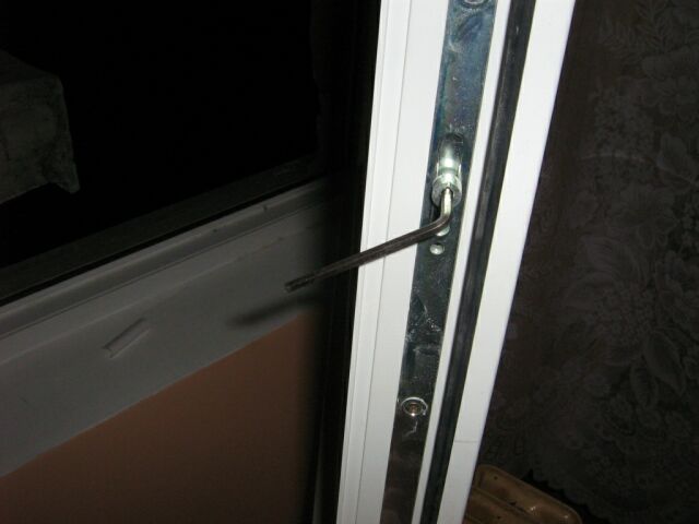

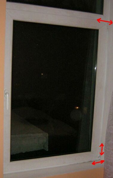

Преди извесно време ми монтираха нова дограма но явно сабили пшман-майстори защото сега като има вятър,се чува свирене от към страната на пантите на прозреца.Дограмата е KMG обкова не знам какъв е.Може ли някой да ми обясни как става регулирането на обкова?

Не си уточнил дали твоя прозорец има двуплоскостно отваряне или не. Подозирам, че няма, защото проблема, който описваш се получава обикновено при едноплоскостно (нормално) отваряне и при по-високи прозорци и балконски врати. Разликата е, че при двуплоскостното отваряне механизма продължава и отзад (страната на пантите) и там също има пъпка с насрещник, който прибира крилото при затваряне и уплътнява. При този вид затваряне се поставя така наречената "скрита панта", която също може да се регулира. Възможно е при тебе тя да е спестена.

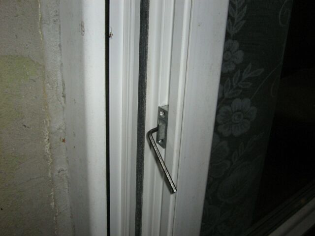

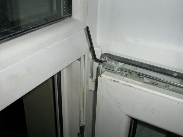

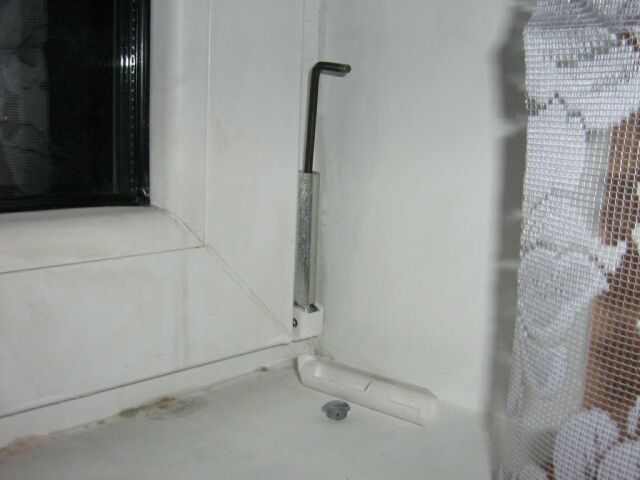

Прозорецът ми е с двуплоскостно отваряне.Духа точно от страната на пантите,когато го натисна с ръка посредата,спира дадуха.Бяха забравили да сложат насрещниците за обратното отваряне-срещу долната панта и между пантите(по точно казаха че ще дойдат утре итака си останаха).Аз ги сложих но нещата не се оправиха.Мисля че пъпките не закачат на насрещника между двете панти,пипах и ексцентрика но не се оправи.Къде се намира тая скрита панта и какво представлява.

При двуплоакостно отваряне НЯМА скрита панта. Не я търси. Отвори прозореца нормално и в отворено положение завърти дръжката надолу, както когато го затваряш. Гледай отзад между пантите дали има пъпка и накъде се движи. Бележи положението при отворено и затворено върху касата с молив. След това премести насрещника така, че да захапва и няма да имаш проблем.
Провери дали изобщо имаш механизъм отзад между пантите, защото подозирам, че може да са го икономисали. Аз имам в къщи два такива прозореца с икономисан механизъм (гръб се казва). На единия аз му сложих, но неговия монтаж е по-сложен.

velsi благодаря за подробното описание.Всичко се оправи,Дори и при ветрилника който е в момента на вънка вътре не се чува нищо
