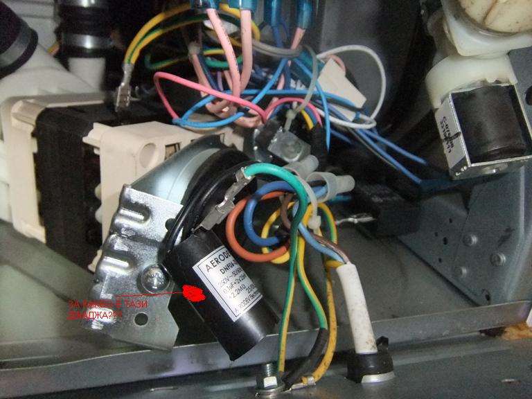

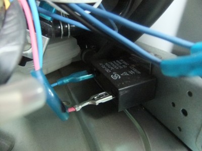

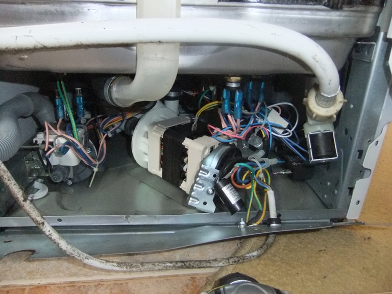

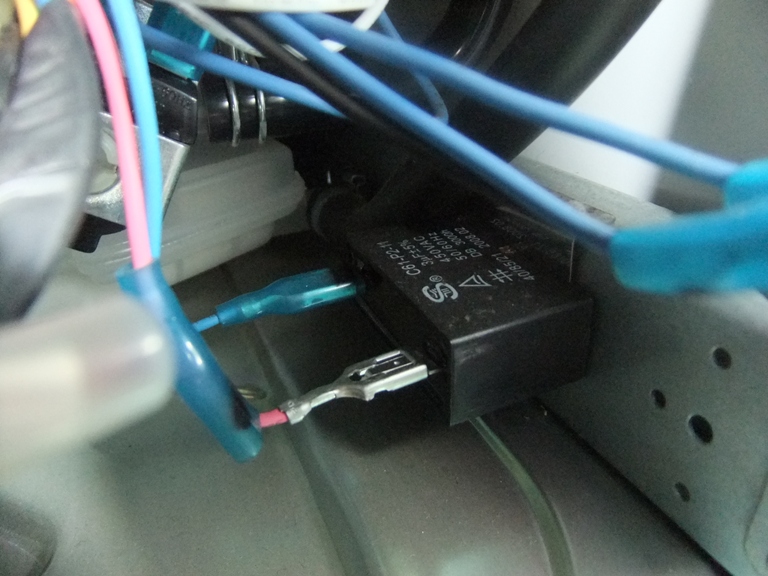

Едно въпросче за моята съдомиялна , значи пълни вода програматора работи и когато дойде времето да се пусне помпата дето облива чиниите "цък" само се чува едно жужене от нея/признак че трябва да помпи/ извадих кондензатора и го пробвах на 220V има си точец ,според вас какъв е проблема ?? Има още 1 кондензатор aerodev не го знам за какво е вързан директно на входа на 220 волта??
ето малко снимки

Отвори и изчисти помпата(има и утайник събира много мазнини), пробвай да я въртиш на ръка. може да е превъртяла турбинката спрямо вала. Възможно е другият кондензатор е против смущения в радио-телевизионната апаратура.
sian - специалист
Според мен, помпата е са изхвърляне на отработената вода а обливането става с налягането от водопровода. Може би е програмирана първо да изпомпа отработената вода и после да облива. Ако не може да я изпомпа не може да премине към обливането.
moimoimoi - майстор
като я гледам тая помпа прилича като на пералните, а щом жужи и не върти значи е за смяна
на пералнята помпата спря да работи, свалих я върти се на ръка, подам и напрежение- не се върти,нова помпа за 12 лева и всичко е ок
помпата при съдомиялната е за изпомпване,обливането става от налягането
