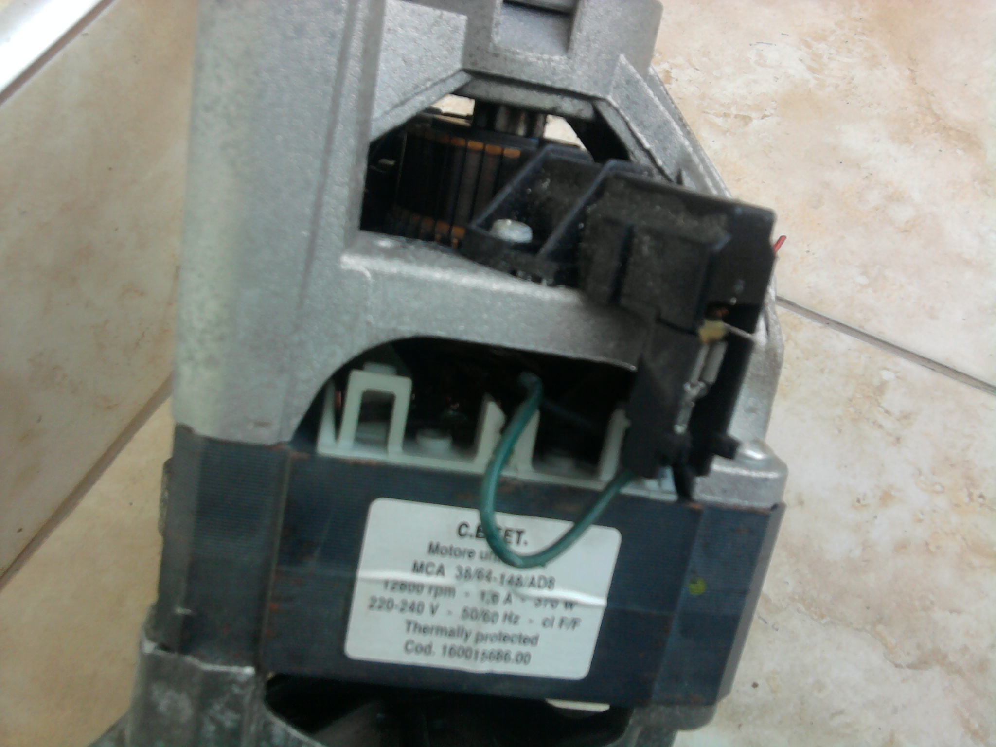

Колеги темата ми изчезна безследно и за това пускам нова.Помогнете ми с това как да свържа ел. двигателя пускам снимки защото един колега ги беше поискал

Ето сервизното описание на пералнята - на 9 стр. е схемата. М8.8 и 8.5 е статора - от контакторите отгоре му обръщат посоката на въртене, а М8.4 и 8.3 е ротора. 8.1 и 8.2 май е термоизключвател или нещо такова.

Ел.двигателя е свързан сложих му и потенциометъра и всичко работи перфектно,още веднъж благодаря на колегата за отзивчивостта.
