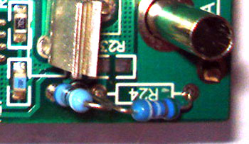

Здравейте, искам да попитам как мога да разбера каква е мощността на един резистор като не му знам параметрите, освен цветния код де, защото гледам има един резистор със син корпус мога ли да го заменя със друг примерно от тези стандартните където ги продават (кафеникави ли са точно нз.).

По размера на корпуса (тялото).
Стандартни са.
Най-добре качи снимка на този който искаш да смениш, тъй като цвета на тялото може да означава и нещо друго - резистор от висок клас на точност (1%) или т.н. fuse (играе ролята и на предпазител).

Говоря за R24
RC - специалист
Металослоен резистор 1/4 (0.250)W.
Мястото на което стои предполага, че участва във входния делител, така че е добре да е от този същия тип.
