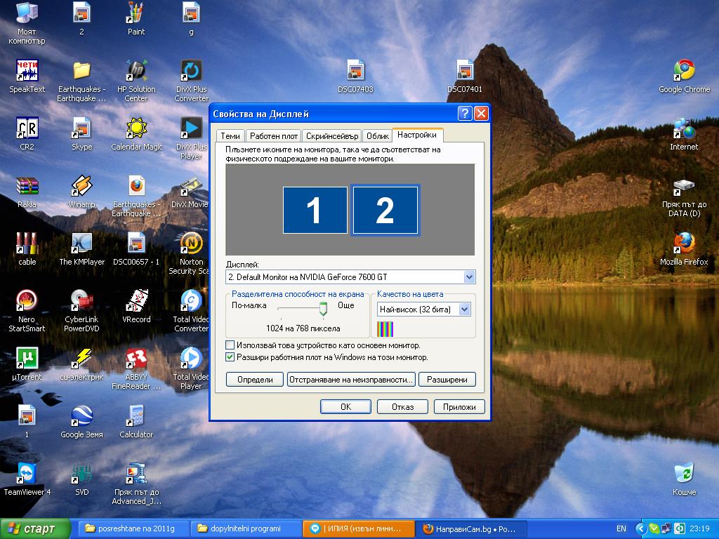

Здравейте, имам лаптоп ASUS F3TC, който искам да свържа към ТВ.TV Out-ът на лаптопа е S-Video, като с него си идва и кабел дълъг 10 см за преход от S-Video към женски RCA. На телевизорът ми имам два входа за аудио и един за видео, всички са RCA. Проблем с аудиото нямам, но с видеото, да. Направих си кабел 1RCA мъжки на 1RCA мъжки за преход от латопа към ТВ, но не мога да засека ТВ. Дава ми, че няма връзка. Кабелът за видеото го направих от обикновен стерео аудио-видео кабел. Искам да попитам дали причината е в кабела и трябва да използвам друг или нещо друго? Видео картата ми е GeForce 7300Go. Опитах всичко от настройките на видео картата, като Force Dеtection TV и Rigorous Display Detection, но без резултат. Проверих и да не от спойките на кабела, но те са си наред, дори ги направих наново, за да съм сигурен.
