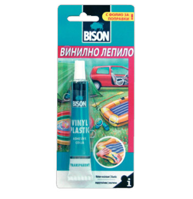

на вилата се скъса надуваймия обръч на басена ИНТЕКС.
цепката е около 10см.
някой лепил ли е такава матеря и ако е с какво се лепи.
към басейна имаше някакви лепенки но за съжаление няма как да покрият цялата цепка.
благодаря предварително за съветите
stiv1961 - майстор
Трябва ти лепило за меки тъкани.Моят миналата година го лепих/ е дупката беше по- малка/ с лепило на ,,Бизон" и лепенката беше от стар надуваем пояс.Е, с те такова лепило:
http://www.profix.bg/files/public/tech_ ... lastic.pdf
П.П., ето и сайта:
http://www.profix.bg/page.php?62
Spassow_lbg - специалист
това лепило има ли го по магазините или е само от вносителя?
stiv1961 - майстор
Аз си го купих от един магазин за крепежни елементи в Стара Загора.
Току-що говорих с един приятел от същия магазин.Скоро не са им доставяли, но го има в ,,Багира".Вие в София си имате ,,Багира" нали :)
http://www.bagira.bg/product.php?s=biso ... ch_bt.y=10
лепило винилно Bison - 7.90 лв.

Много е добро>мисля ,че имаше в комплекта и 10см. винил(прозрачен).
