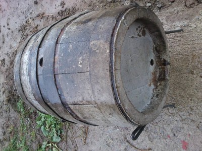

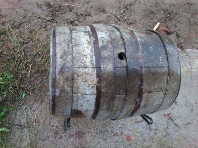

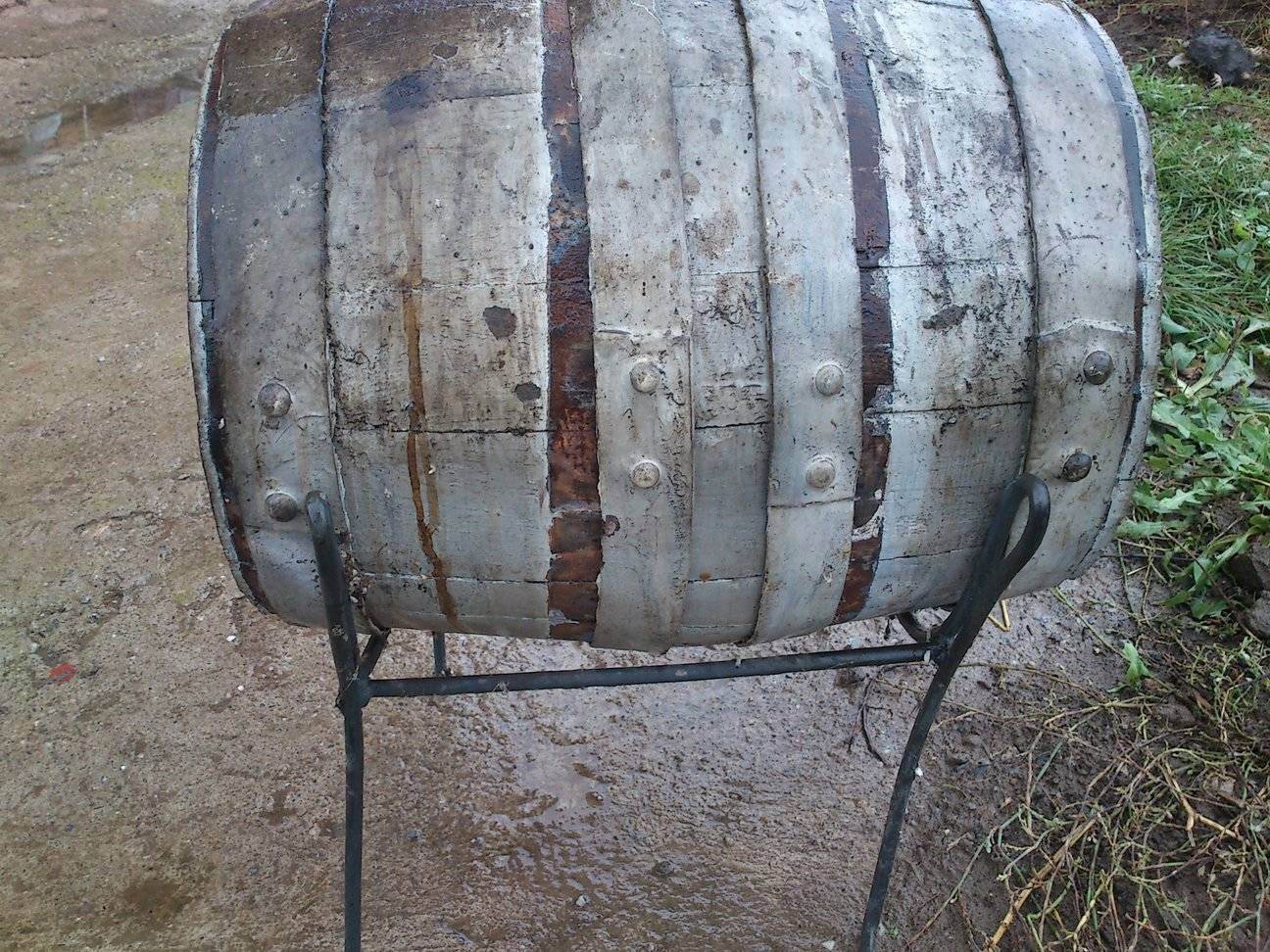

и ако успея с махането да го лакирам ли с безцветен лак или да го оставя така

Може с ъглошлайф и ламелен диск:
http://okazion.dalkomotors.com/imperial.html
Но гледам, че обръчите са набивани.Сигурен ли си,че няма да да се наложи "издънване" ?

За съжаление това буренце може да го ползваш само за декорация, освен ако не държиш на здравето си и на качеството на напитките, които приготвяш и потребяваш. Купи си ново и не го мацай с нищо, та било то и на водна основа. Магията на отлежаването на вината и дестилатите, се състои в способността на дървото да приема и отдава аромати...

Моето мнение съвпада с предното. Боя, лак и каквото и да било превръщат съда в стъклен буркан, не и съд за стареене на ракия например. Ако бурето е годно със здрави дъги може да махнеш боята, да го изпариш със сода да бъчви неколкократно и да го напълниш с ракия например, за ракията ще е по-добре да лежи в това буре отколкото в стъклени бутилки или туби. Въпреки, че французите сменяват буретата си на две-три години...

Лакът е по желание и служи само за декорация. Предпочита се от хората, които държат бурето си на видно място - в хол, плот, на специална масичка, поставка и т.н.
Ако бурето ще стои в някое мазе, килер или гараж, лака е излишен.
Обръчите e хубаво да се боядисат - и за красота, и да се предпазят от влияния. Не се боядисват само "белите" (поцинковани).
Много ясно, че най-добре е ново буре, но едно ново 50 литрово буре струва около 100-130 лв според материала, а на човека може да не му се дават толкова пари.

И за ракия не става, не си струва да се похабява толкова труд с лека ръка. Содата за бъчви, калиевият перманганат и дори обгарянето на дъгите не могат да поправят това което химията е причинила на дървото. За ракия се ползват бурета, в които са отлежавали само бели вина!

От старите майстори знам, че буре от вино за ракия не става! Обратното е по-възможно, но е компромис, по нашенски. Всеки по-навътре с нещата знае, че буре за вино се ползва само за вино, а буре за ракия се ползва само за ракия.
Има и един друг начин за обработка освен содата и това е сярната лента, но се ползва само в краен случай. Закача се на телчица, пали се и се пъха в бурето, след което на момента се затапва, иначе...лошо.
