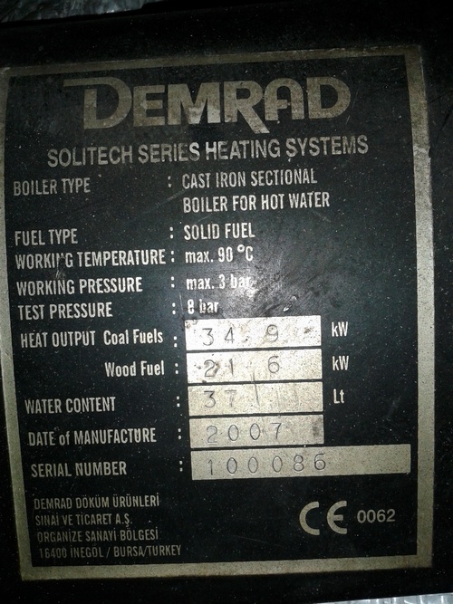

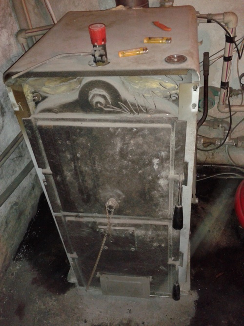

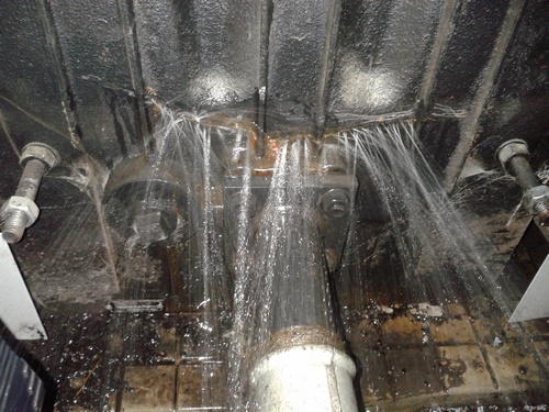

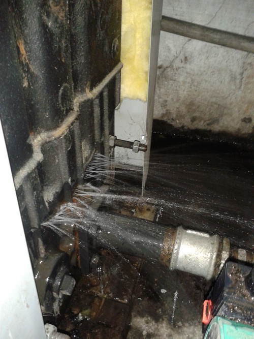

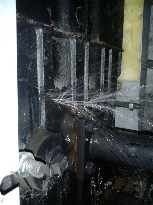

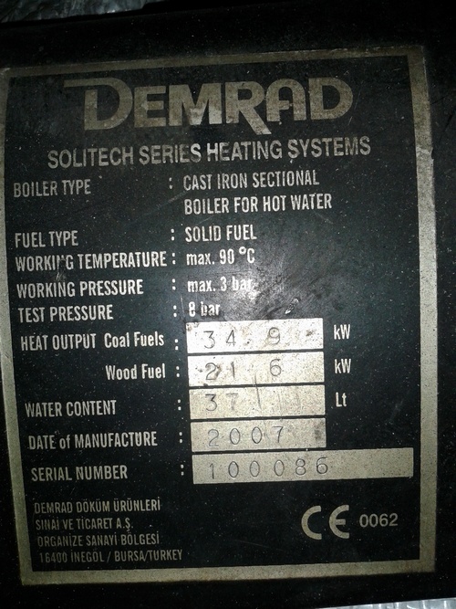

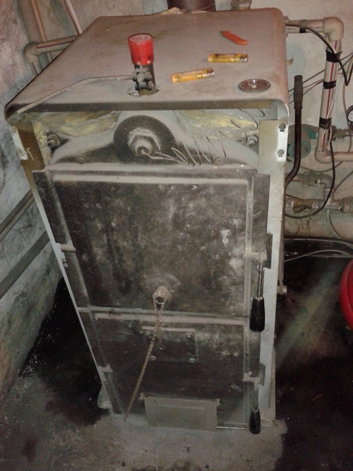

Тази вечер с ужас установих, че ми протече котела. Качвам снимки да кажете предложения за ремонта. Излишно е да казвам, че е спешно - сред зима е !!!
Утре ще викам майстор да заваряме, по-специфично е че това е чугун. Котела е DEMRAD, вижда се от снимките.
Кажете ми моля ви, че това ще стане със заварка, че ще е ходене по мъките да сменям глидера.

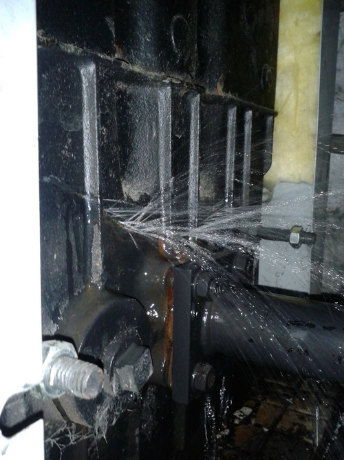

И дайте съвет как да бележа спуканото, докато върти още помпата? Няма как да пиша по мокрото с маркер, единственото, което измислих е да го надраскам с пирон, не знам как ще успея да заваря всички дупки утре.
Ahmakov - специалист
Може да се заварява, но си трябва опитен заварчик, който е заварявал чугун. Имах подобен случай и идваха майстори с "модерни" електрожени и след заварката се пукаше като паяжина, докато изстиваше.
Накрая, един възрастен заварчик с електрожен навиван на ръка, завари даже и пораженията на високите технологии. Преди да започне да заварява, подгрявахме мястото с газова горелка, а след като свършеше, удряхме с чукчето за почистване на шлаката, по мястото на заварката, за да се "отпусне" чугуна, докато изстива. Котела се ползва още, а това беше преди 10 - 12 години. При мен беше от вътрешната страна, където е огъня и по думите на специалисти, е много по трудно да се заваря "горял" чугун. Да не говорим за достъпа през вратичката . За да си спестиш време, а и на майстора, източи и отвори котела да съхне, че водата и влагата пречат на заварката.
В краен случай смяна на глидера. По малък панаир е, от намирането на точния човек.
Спуканото си личи. Майстора ще си го вижда.

pipilica - майстор
Преди доста носих да заваряват един спукан блок от двигател и заварчика искаше да има малък канал по пукнатината
та си играх с един малък флекс. Също помня че преди да почне да заварява доста време нагрявахме блока с газова горелка. Друго което може да ти е полезно, заварявал съм много водопроводни части и те са от някъв чугун при тях повтарям заварката щото първата се пука независимо че детайла е горещ, втория път става без проблем.

мислех че ако се спука е на едно място, а това прилича на лейка

Чугун за 100% гатанция се заварява по метало- прахова технология,но е много скъпо.Но при теб ,като гледам пукнатината е отвънка ,може и да опиташ с заварка,ако потече ,някъде давай с течен метал.
zaksofon - специалист
В момента работим по котела, но майстора не е много уверен, че ще стане читава заварка :sad:
Казва, че това е втория Демрад, който заваря със същия проблем, първия не е бил поправен, шева се късал малко над заварката. Сега го шлайфаме, след това ще го нагряваме и пристъпваме към заварка. Стискайте палци, уж съм викнал най-големия специалист в Троян. Иначе ще трябва да купувам глидер. Някой има ли представа какви пари ще струва и дали се намира трудно?
