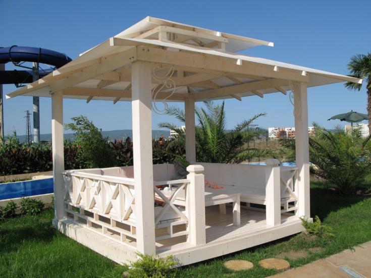

Добре, благодаря за съветите ще взема предвид дебелината. Първоначално точно търсех идеи да го нарежа на парчета и всяко да се направи на някакъв детайл / с дърворезба не съм се пробвал/
нещо с форма и за украса да послужи. Къде на фреза къде естествено да се докарат някакви форми, шарки и т.н. после се хванах за масата, че се сетих, че нямам а ще ми трябва. Разгледах се из темите за беседка и нещо взех да се отказвам от осмоъгълната защото си харесах тази. Е няма да е бяла, но ми се вижда по модерна от другата. Освен по модерна ми се вижда и по практична. Можеш и да си полегнеш докато на кръглата ще е кофти. Какви биха били практичните и размери включително маса и пейки? Трябва да почвам да търся материал а още не съм сметнал колко и какъв.
