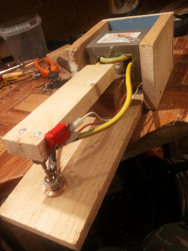

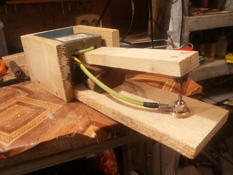

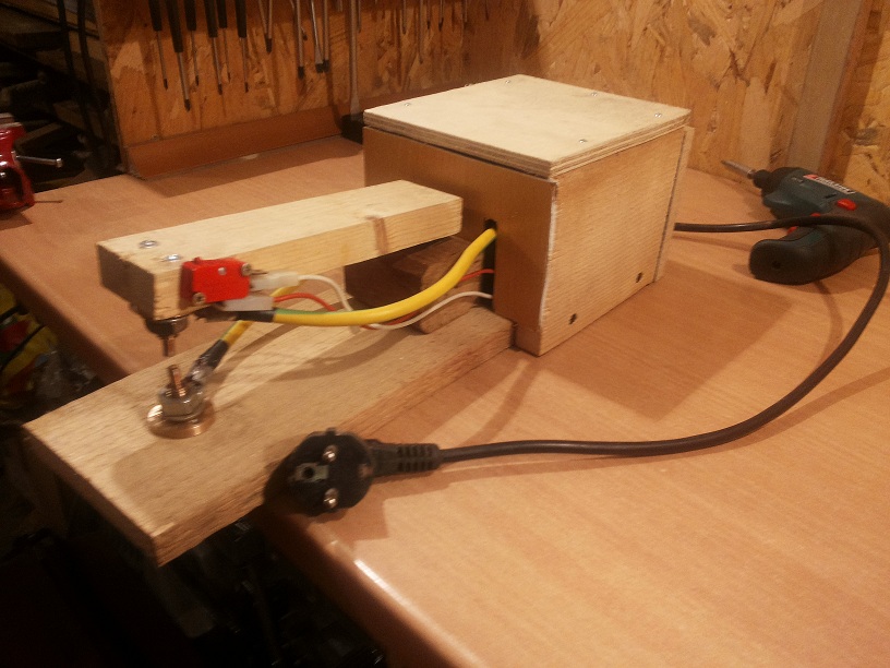

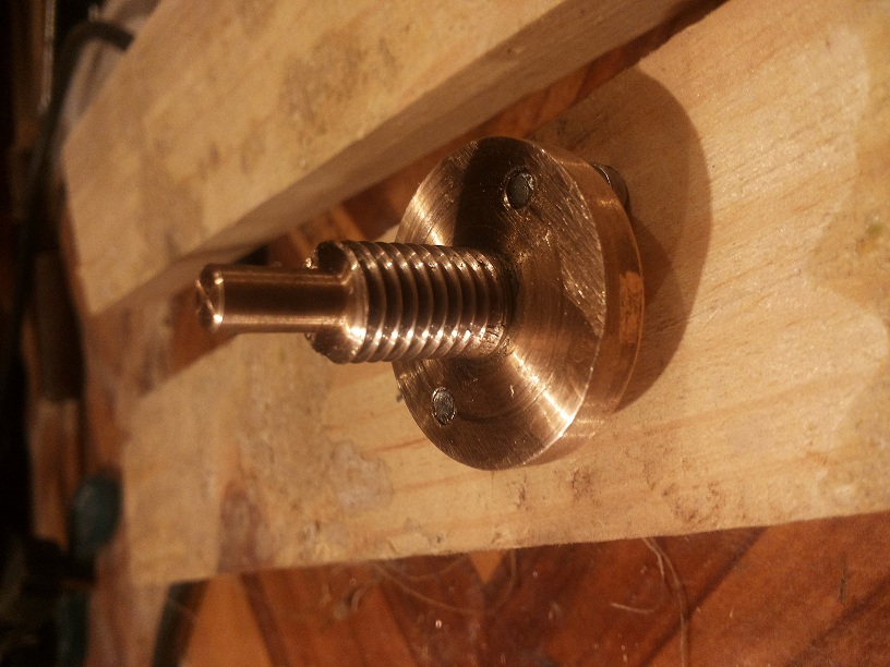

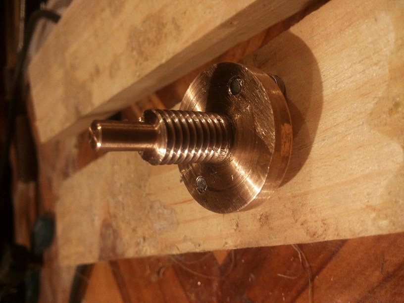

Апарат за точкова заварка .Прави убийствена заварка..Започвам серийно производство :supz: .Желаещи има ли? :rolleyes: В момента е боядисана и съхне боята.Струговах си и палки,подобни на сондите на мултицета за да може да се ползва и заваряване на батерии.

Искаш ли да дадеш малко данни за трафа? Е,не даром де... :partyman:
jordanil - специалист
трафа е от микровълнова фурна,мисля ,че беше 850 вата.:)
Andri01 - майстор
Ползваш първичната намотка,вторична-1 витка с 15мм2 многожичен проводник? Накрайниците-медни,нали? Червеното е микрек,нали? С каква цел е там?
накрайника мислех да е меден,но не намерих такава шпилка никъде.От бронз е.-лесно се стругова и е със почти същата проводимост.Това ключе е супер удобно за пускане и спиране на машината.След като притиснеш двата полюса,от там се пуска машинката.После само пускаш ключето и вдигаш лоста и си готов.Замислям се за пружина,но това ще покаже времето дали трябва или не.

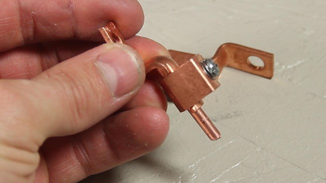

а ако може и такива терминали да се намерят е още по-добре и да се сменят лесно
,но ebay ги предлага на твърде висока цена:
http://mods-n-hacks.wonderhowto.com/how ... p-0140873/

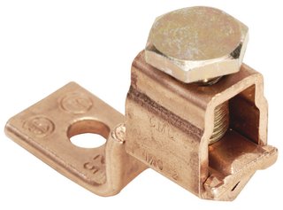

няма ли някой идея от къде тук можем да се снабдим с такива терминали?
jordanvass - майстор
Твоите накрайници изглеждат много добре, но едва ли ще издържат много заварки и често ще трябва да си правиш нови, а доста материал и труд има в тях. Като гледам на видеото - накрайниците се стопиха за нула време, а бяха от чиста мед. Твоите ще загряват много повече.
ами,помагайте с търсенето на терминалите. :prayer:
Andri01 - майстор
От някой трафопост-при ремонт,шините им са медни и са с дебелина към 5мм.
