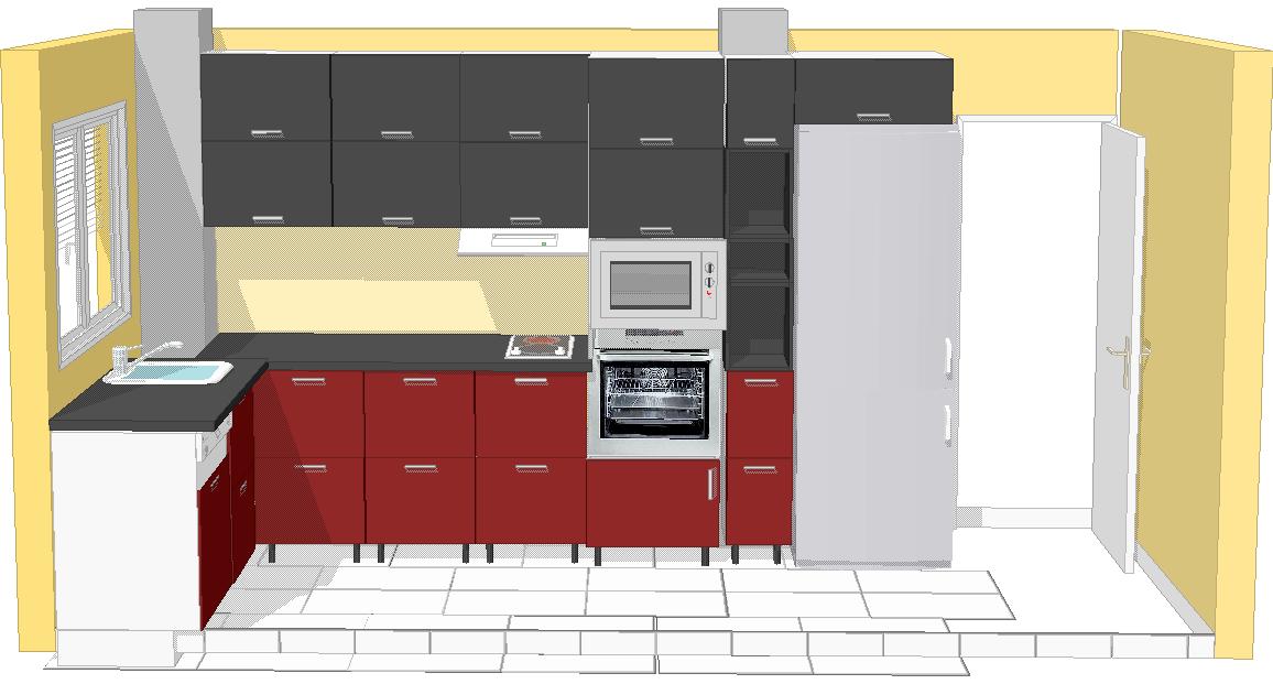

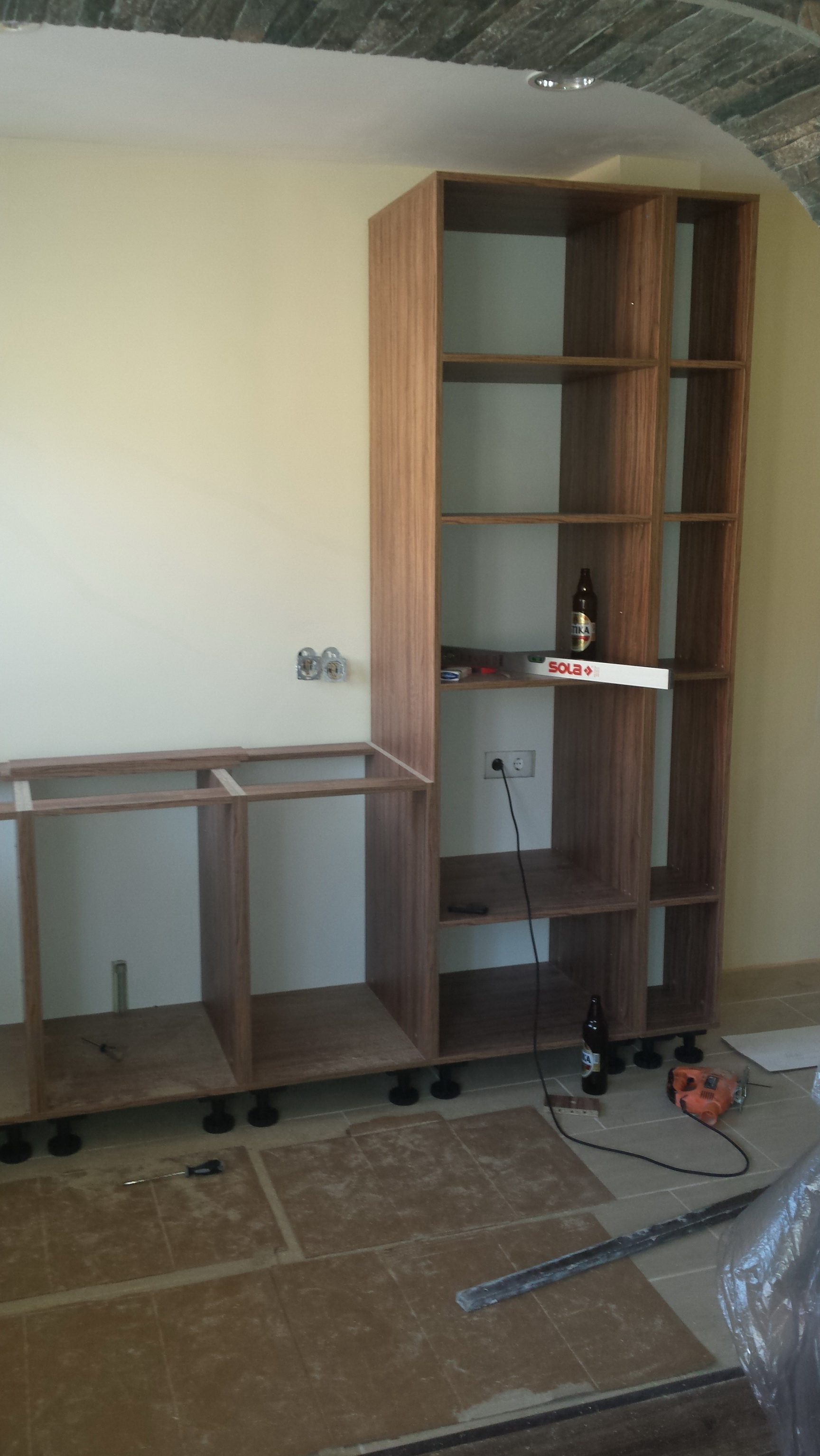

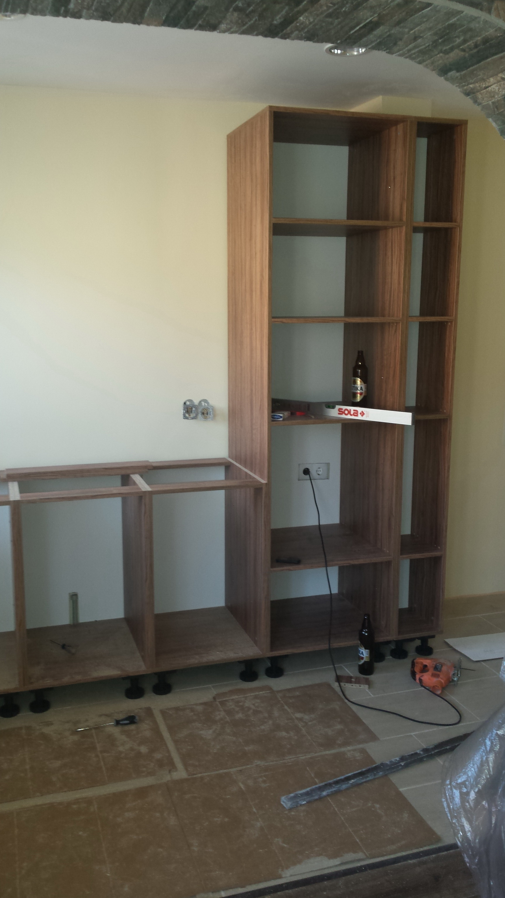

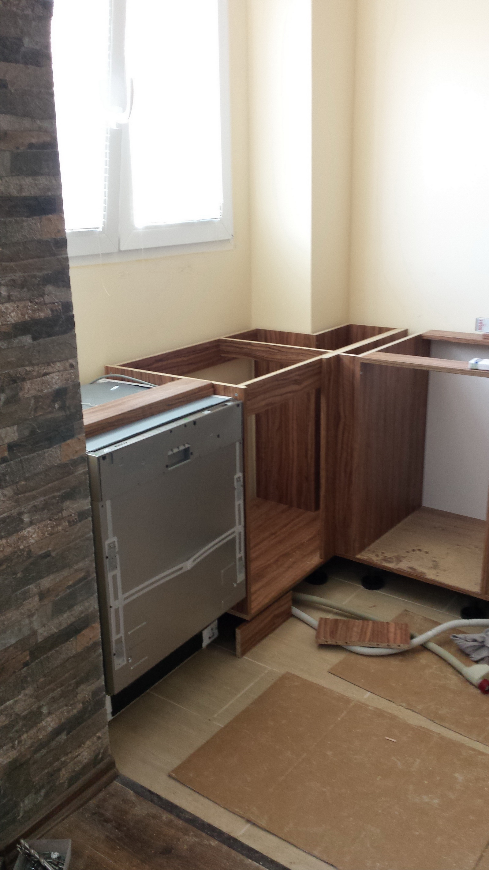

След офертите, които получих за кухня по проект от мебелните фирми, се реших да я правя сам.
Направих си проект на Kitchen Draw, харесах цветове от готови кухни и започнах... :)
Цветово трябва да се получи това:
Разходи до момента:
* 5бр плочи ПДЧ Еgger - 410лв
* кант 0.4мм - 16лв
* кант 2мм - 32.25лв
* 30бр. регулиращи крачета Hettich + щипки - 55.80лв
* 100бр. минификсове - 13.20лв
* 30бр. свързващи болта - 5.10лв
* разкрой + фазер - 90лв

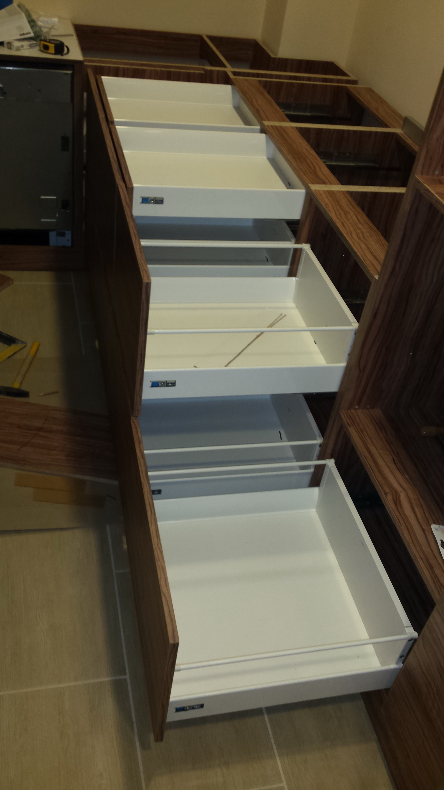

* 9бр. механизми за чекмеджета Hettich/520мм - 730лв

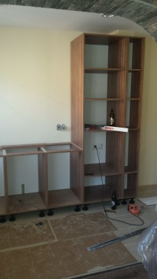

Поръчал съм челата и вратичките, както и дъната и гръбчетата на чекмеджетата. Би трябвало до ден-два да са при мен и да ги монтирам.
Остава ми цокъл, плот, термо-гръб и горните шкафове... не е малко, но е започнато.
Предстоящи разходи:
* 1бр. плоча MDF акрил
* гръб и плот
* панти

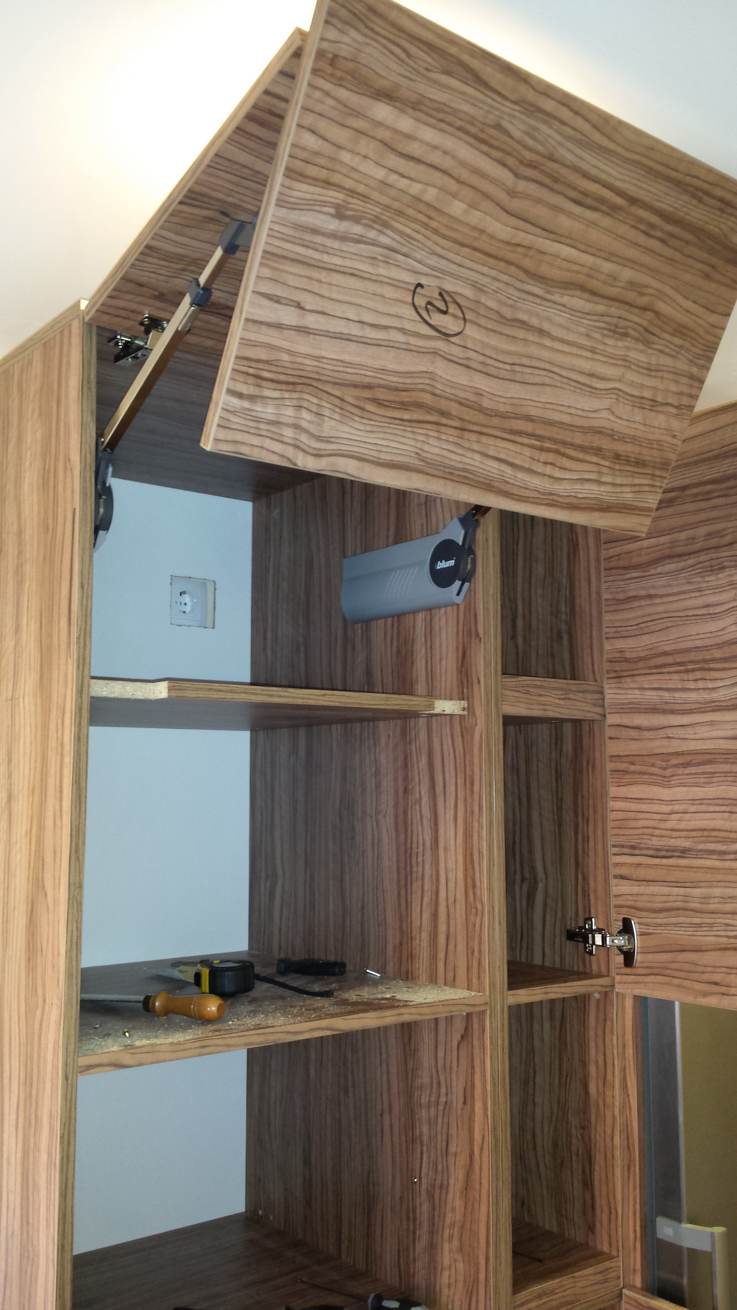

* 3бр. Aventos-a за горните
* още 3бр. механизми за чекмеджета
* разкрой
Ще добавям снимки по развитието, като се надявам на Вашите компетентни коментари за по-добро изпълнение.
Като завърша проекта ще ви кажа колко съм спестил като пари от предложените проекти(като време и нерви(баща ми помага) съм на минус :))

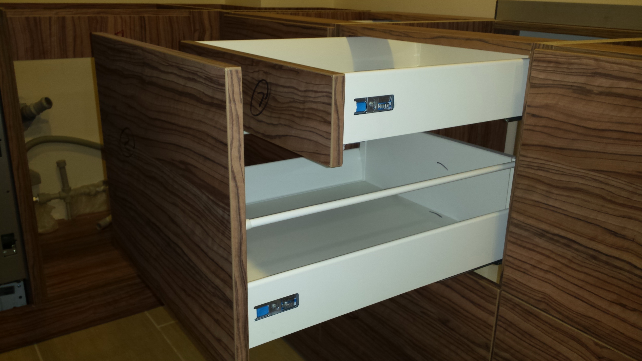

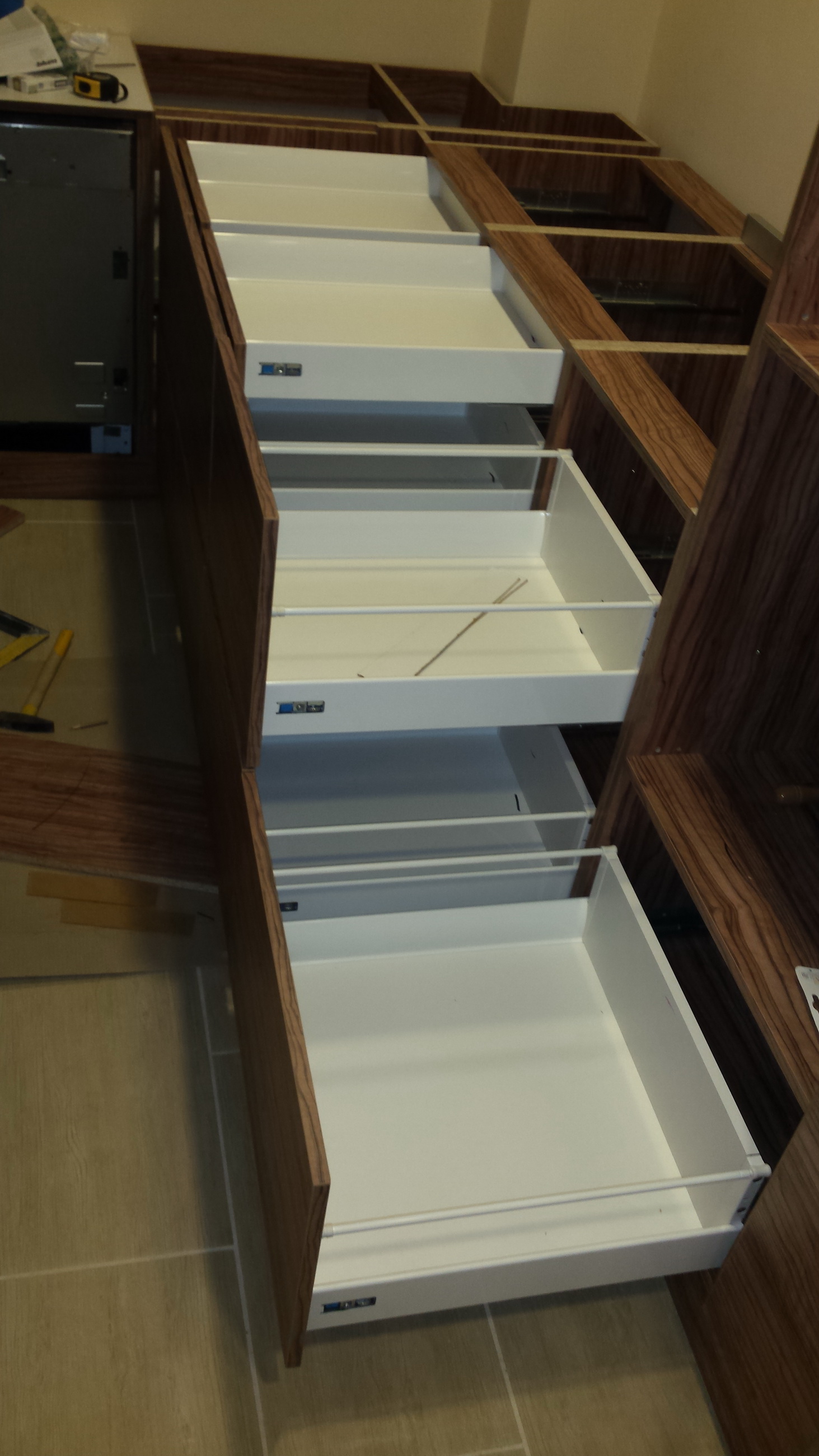

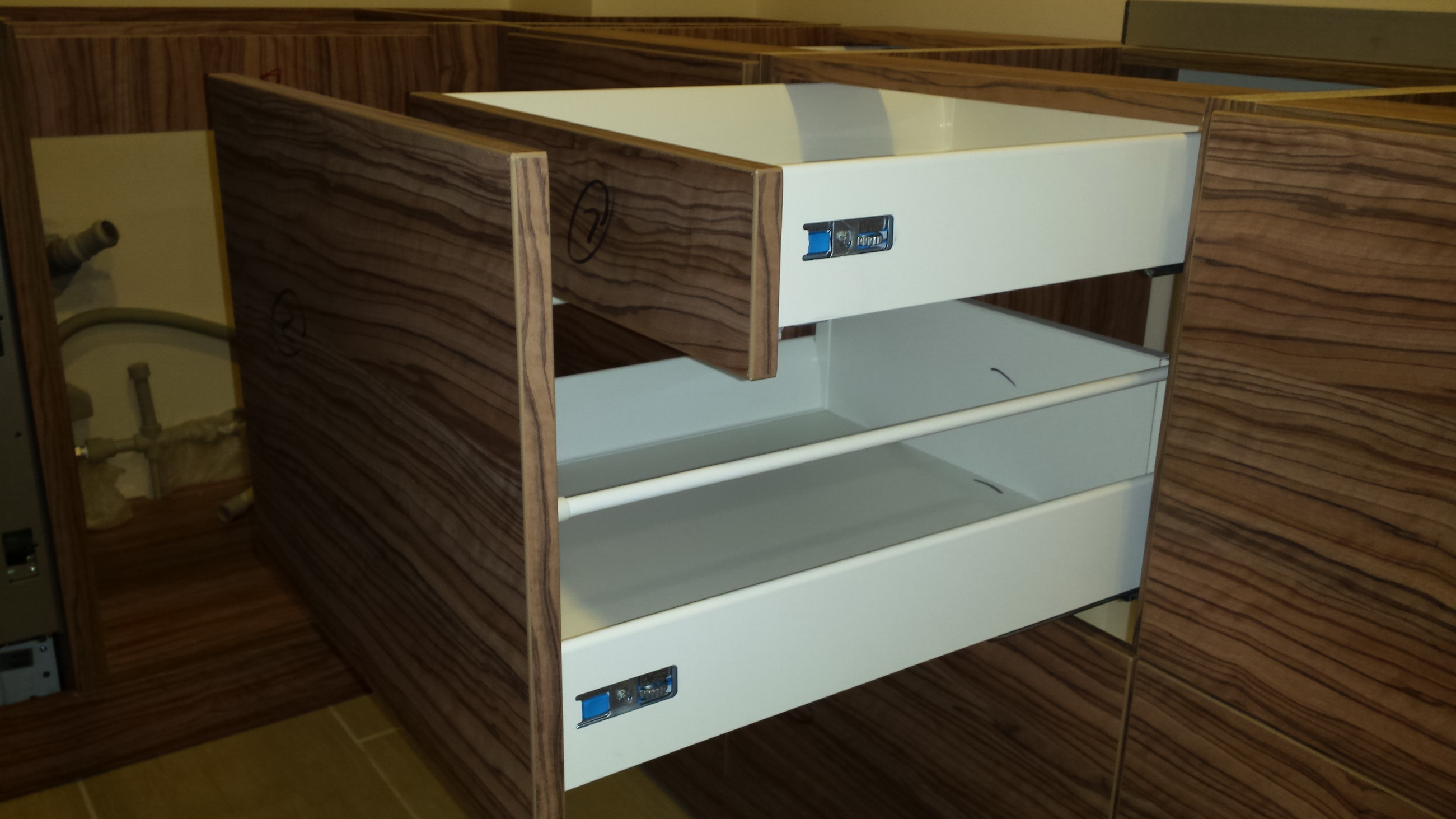

Вярно ли даде 730 лв за механизми или има някаква грешка?
Според мен са много еднакви челата, малко по-разчупено можеше.
Средно чекмедже Innotech на Hettich с пълно изтегляне на 520мм e 80лв/комплект.
Според мен си заслужава, защото на скрина в спалнята имам някакви италиански с пълно изтегляне(15-тина лева водач) обаче... нямат нищооо общо.
А за челата - помещението е много разчупено, и ако те също бяха доста различни щеше да ми е в повече. :)

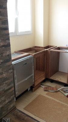

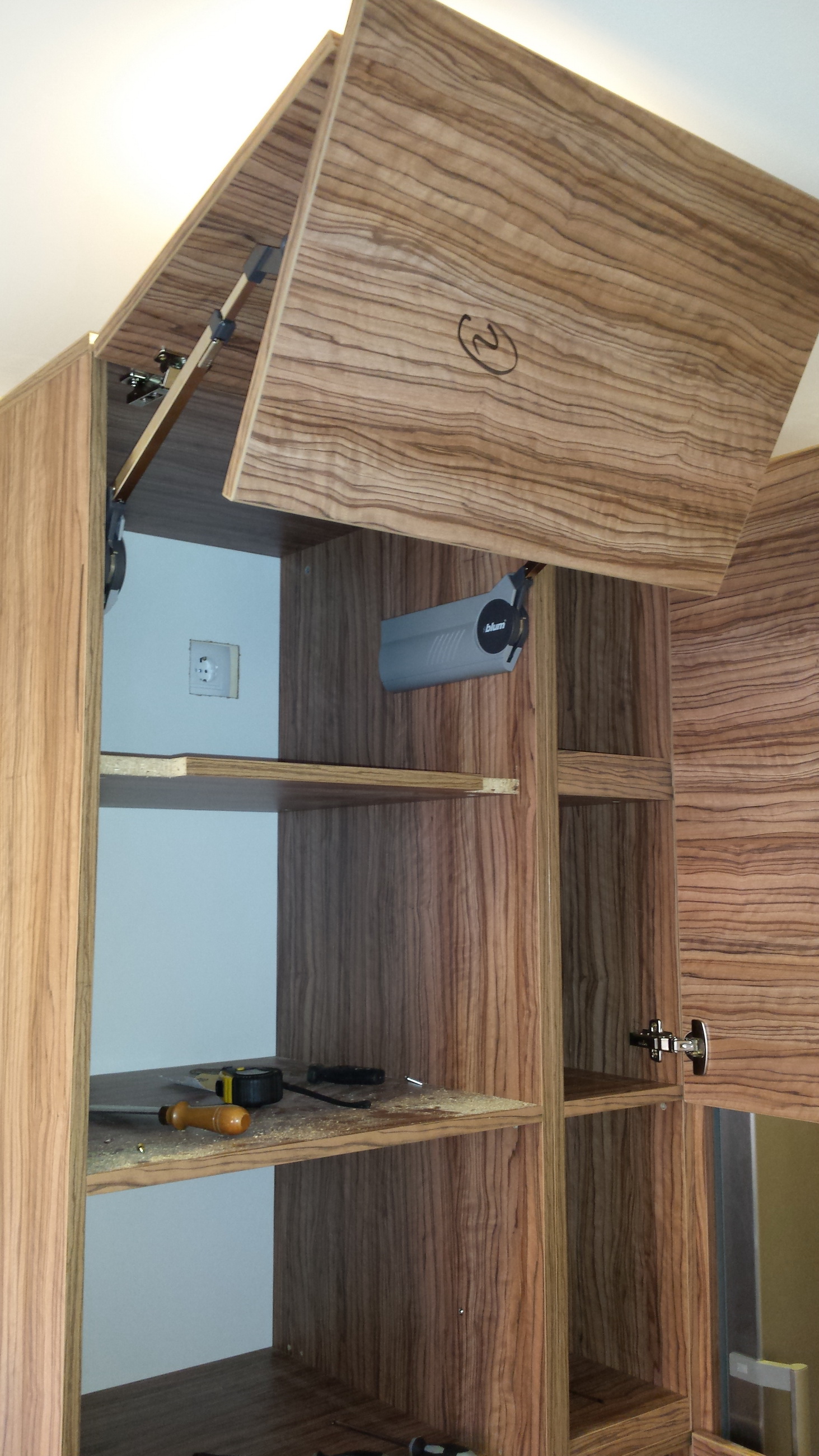

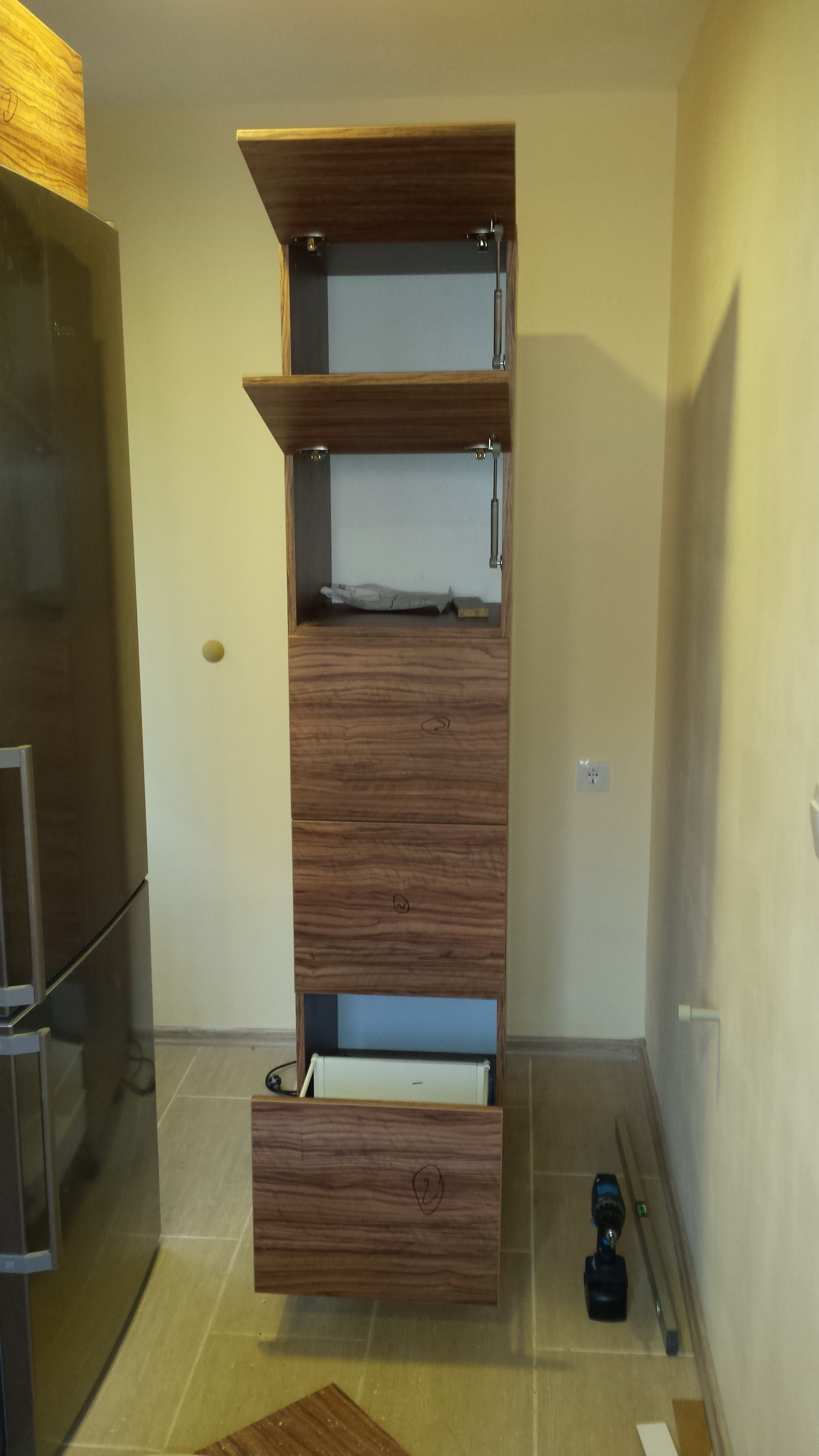

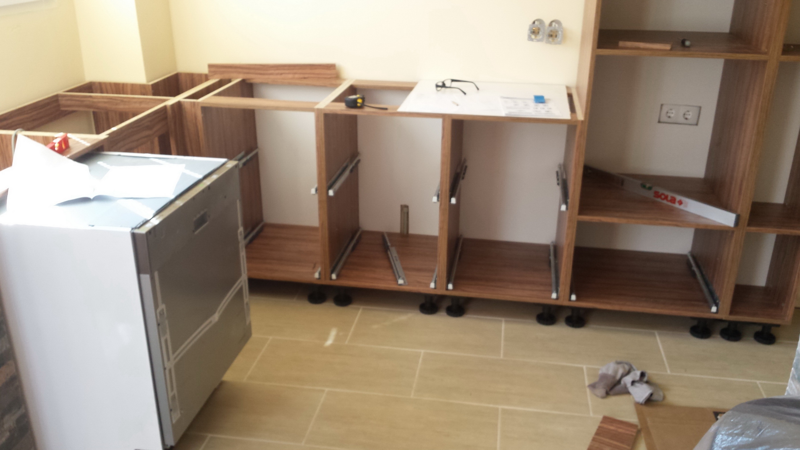

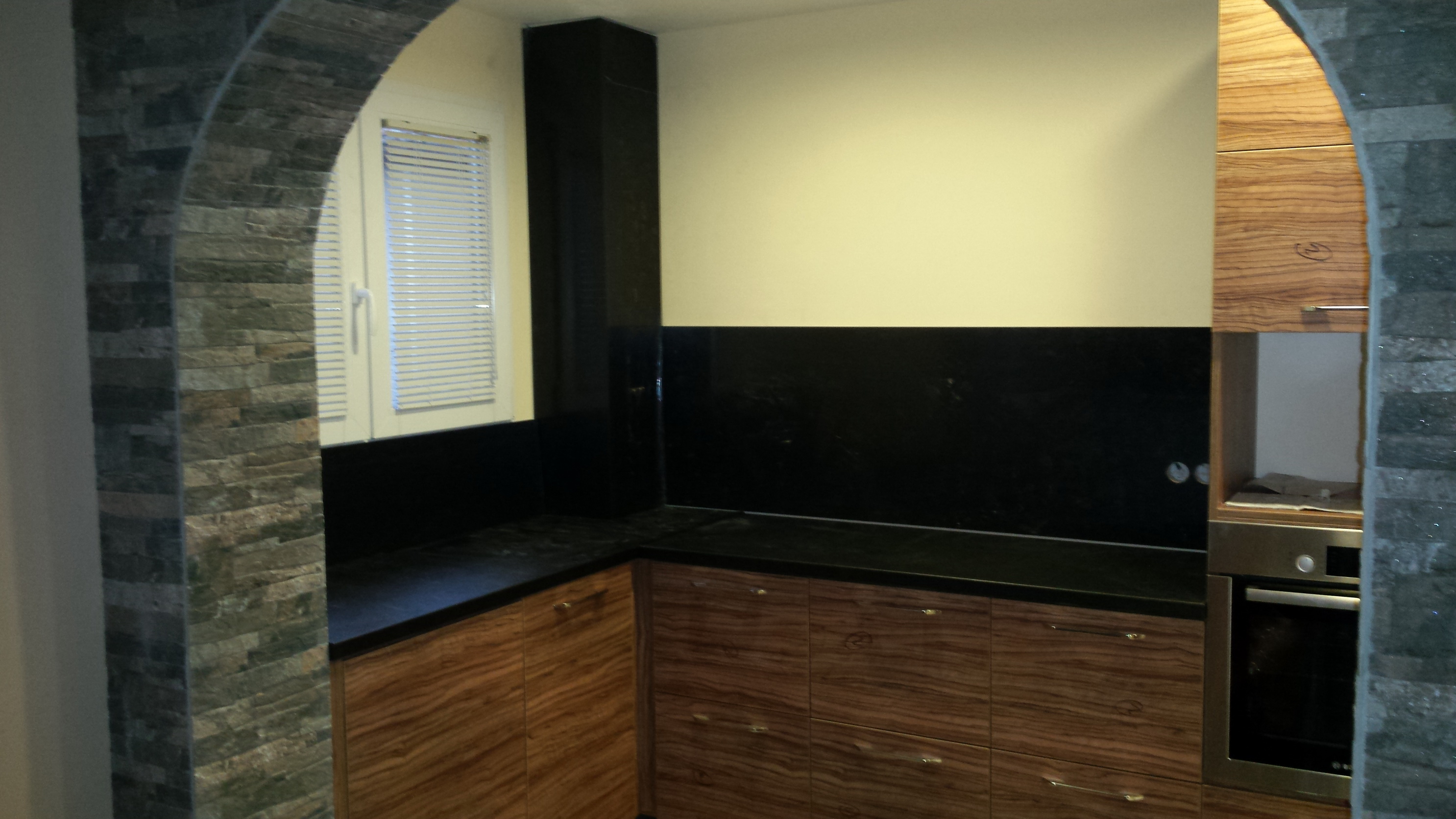

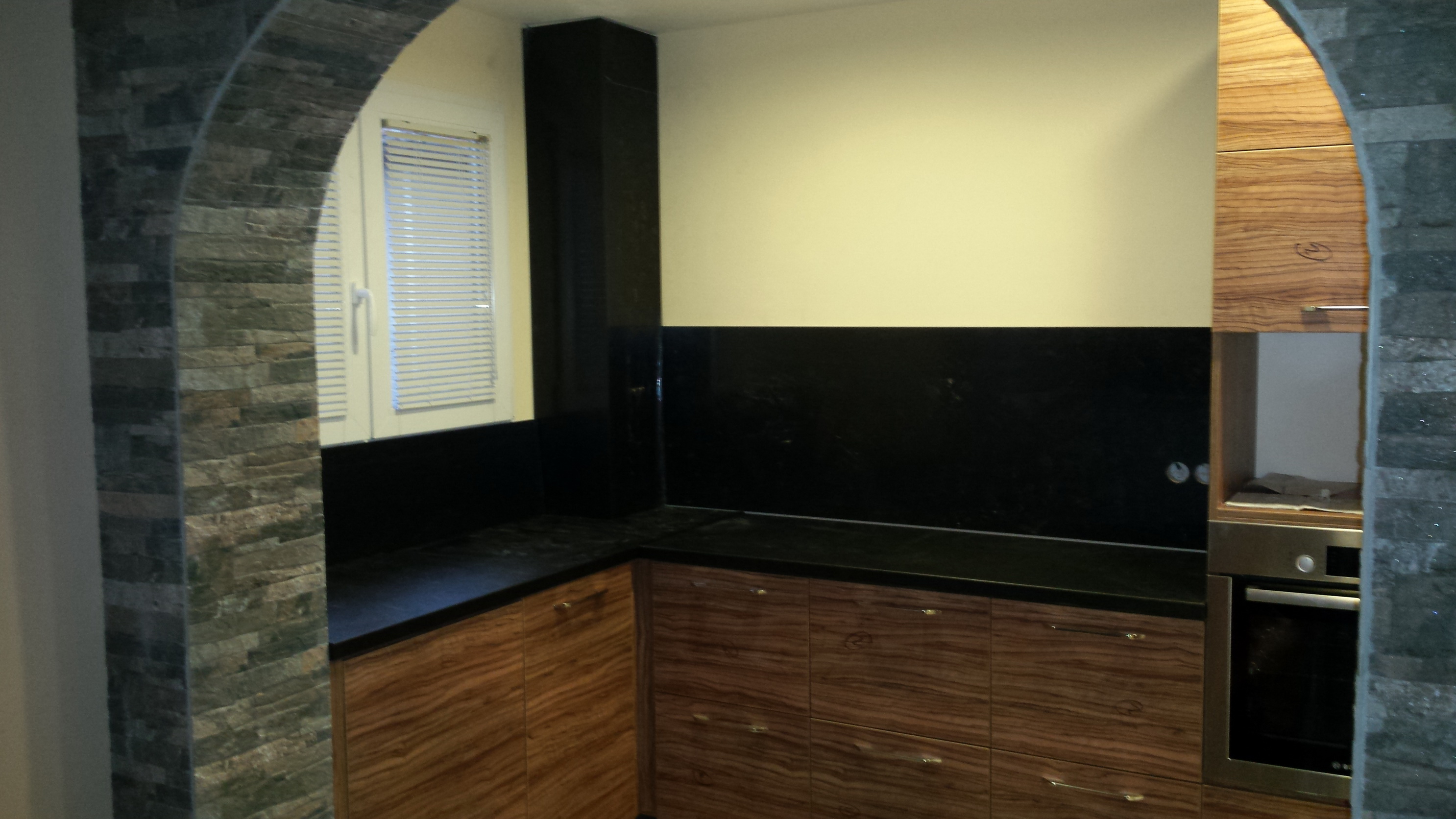

Добавям малко нови снимки след поставянето на чекмеджетата и вратичките. С бавно темпо, но се движа... :) Остава черната част - плот гръб и горни шкафчета.
Разходът до момента е 2500лв. Според мен ще вляза наполовина на цената, която ми оферираха.(7000/2=3500)

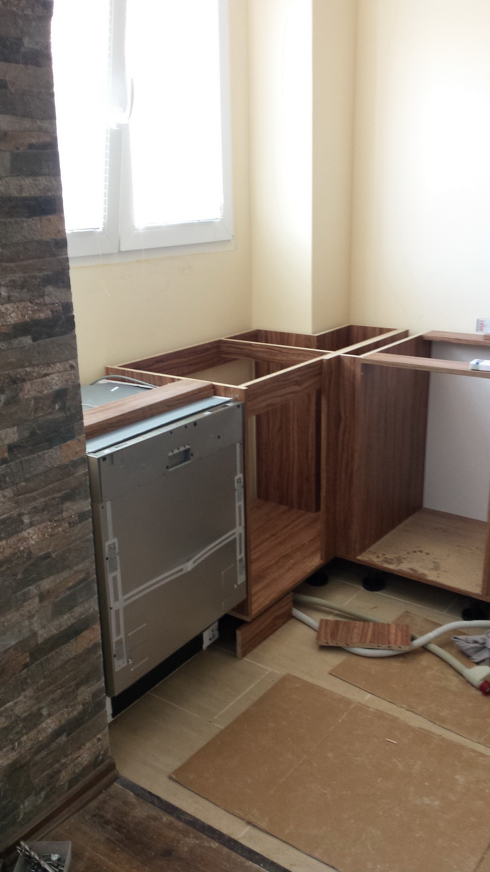

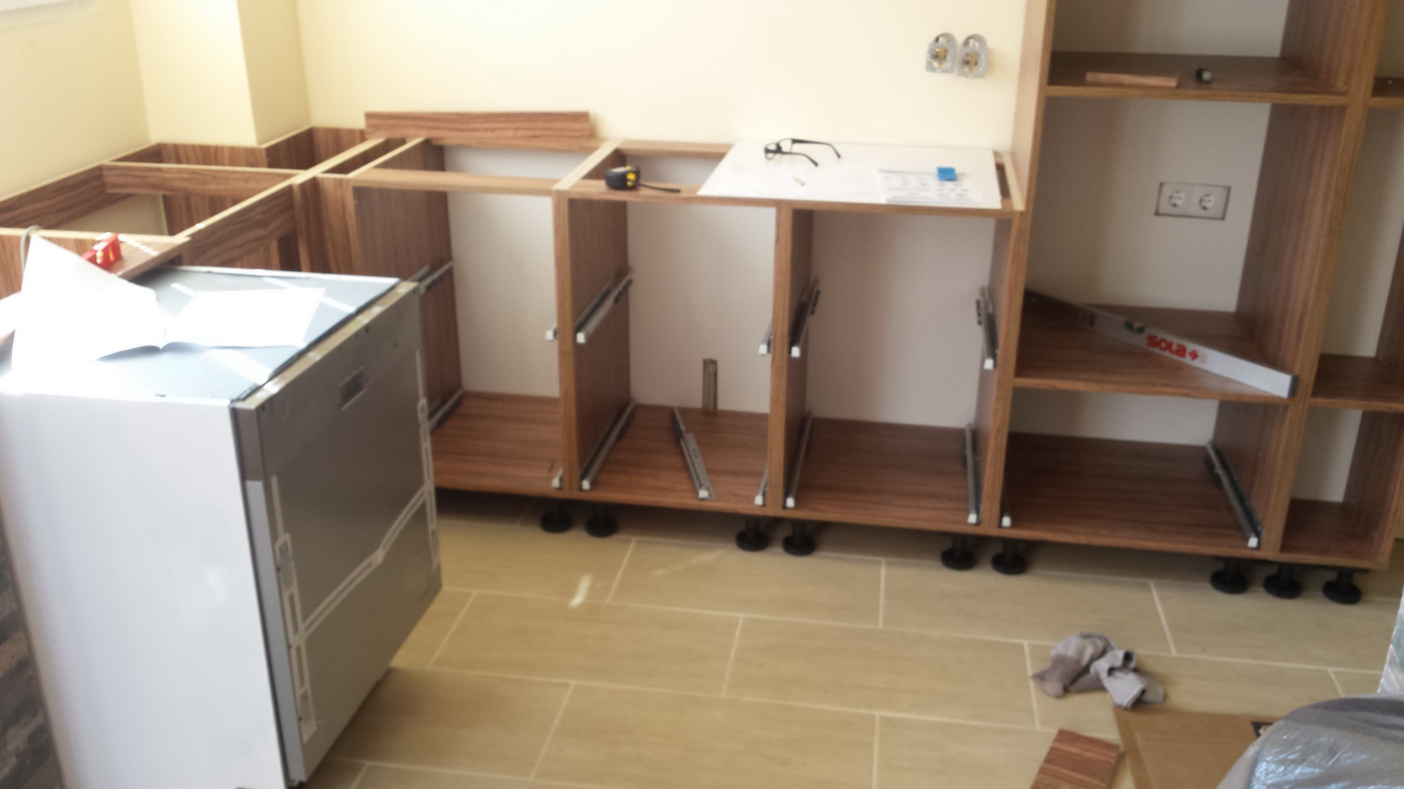

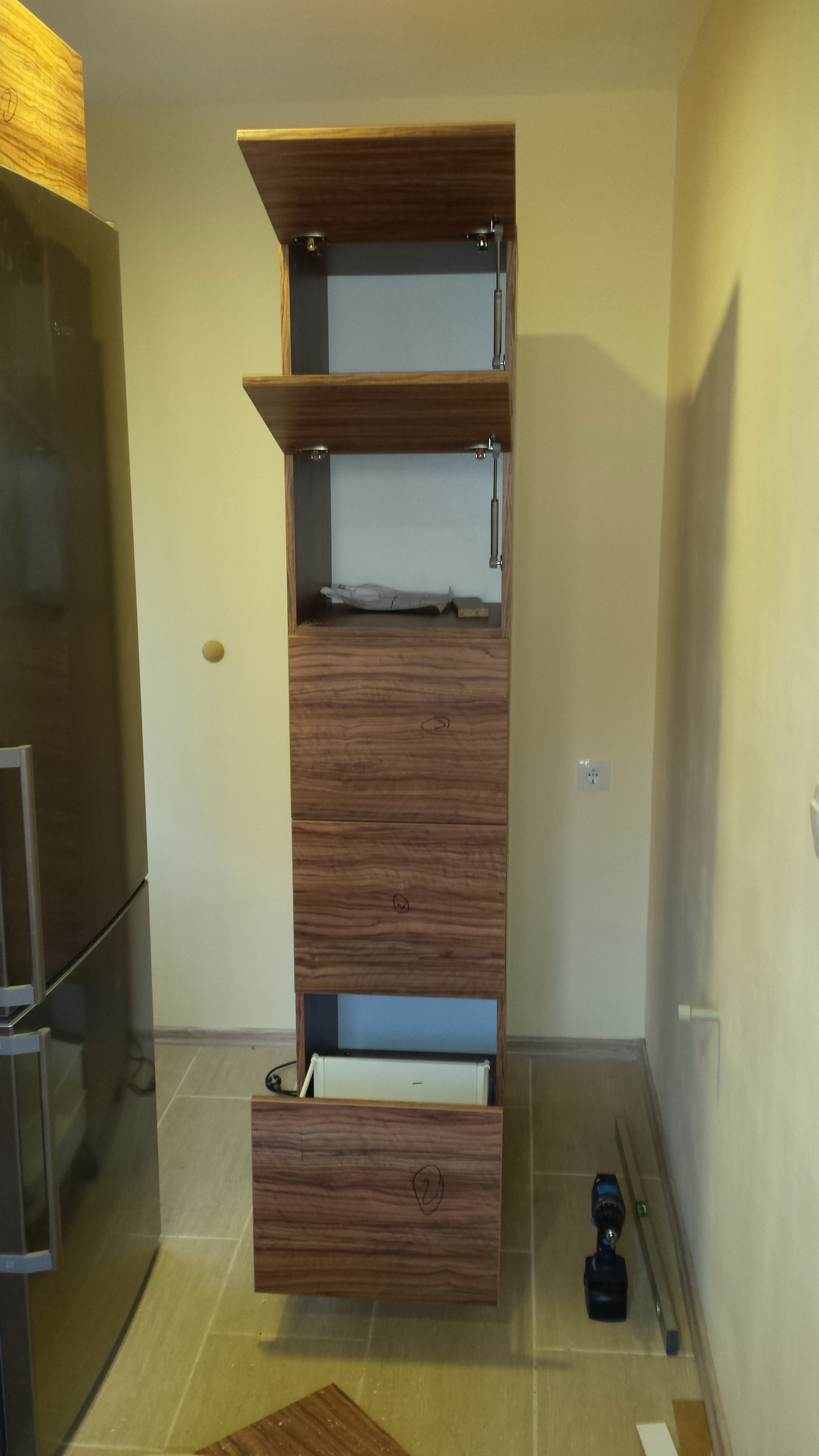

Понеже уредите са ти вградени, предвидил ли си вентилация за въздуха от хладилника, съдомиялната и фурните?
root666 - специалист
Колега, коя фирма ти прави разкроя?
Хладилникът не е вграден - има си фабрични ограничители отзад. За фурната съм направил отвори във фазера(до стената има 3см отстояние).
Homestyle - Русе.
Малко почерних ситуацията :)

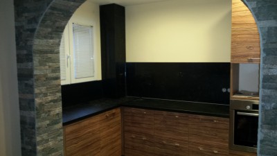

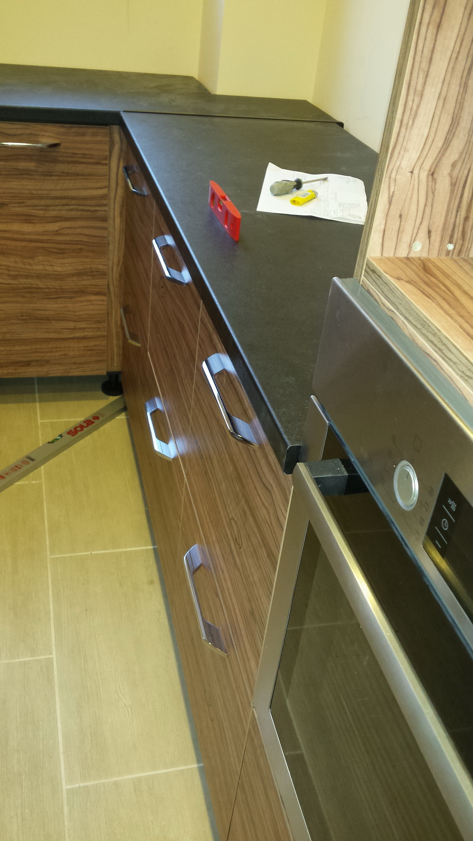

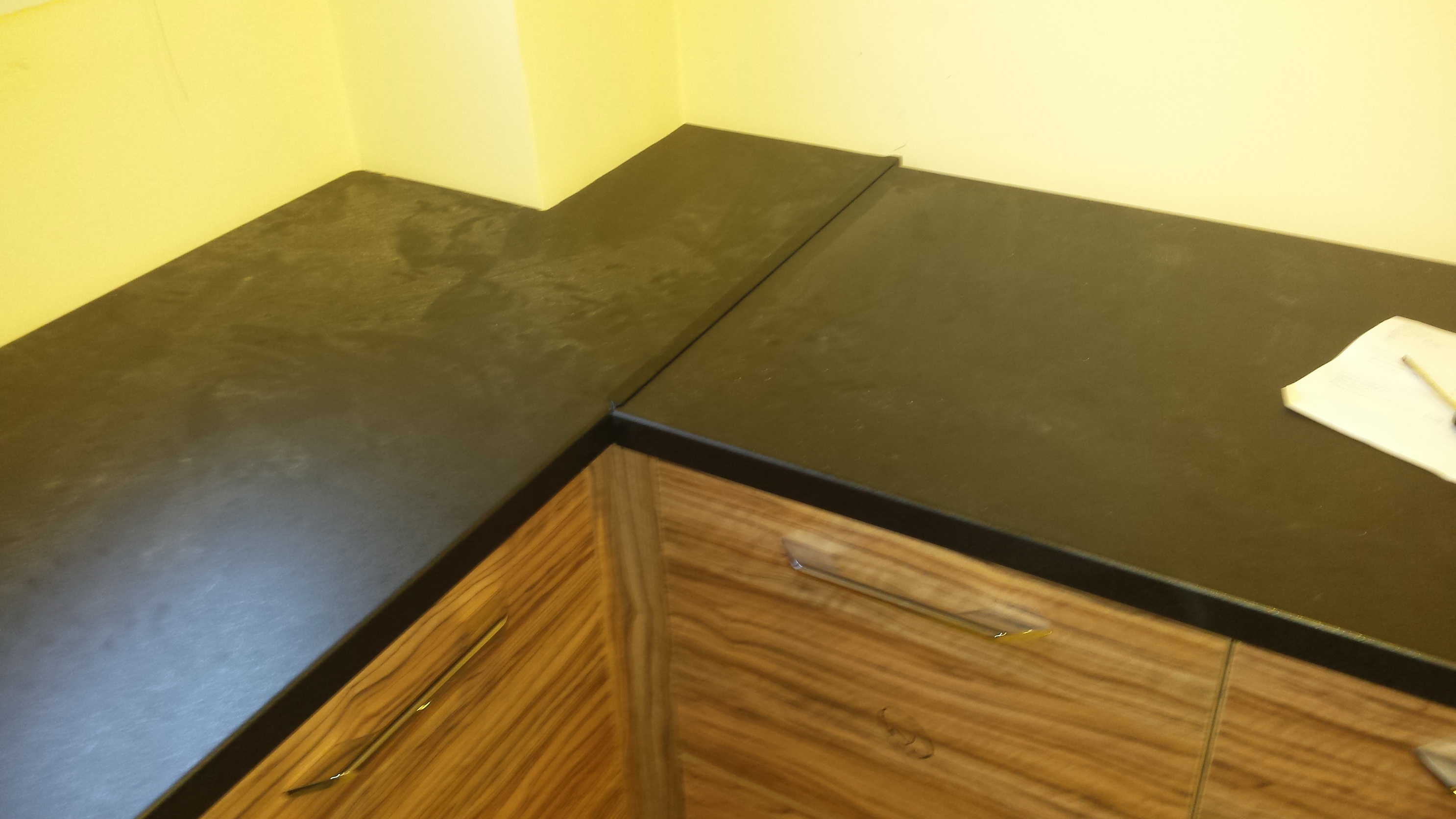

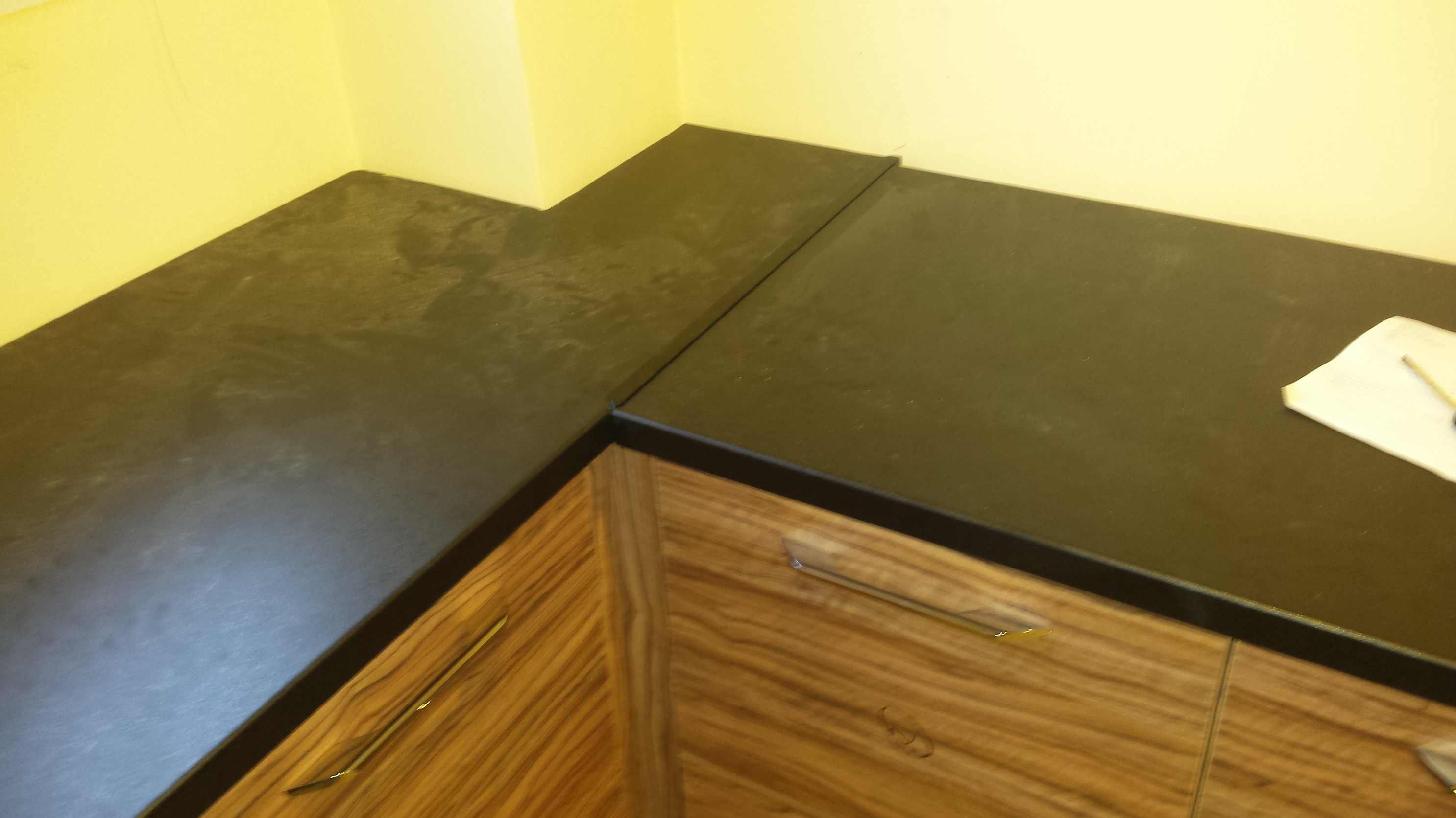

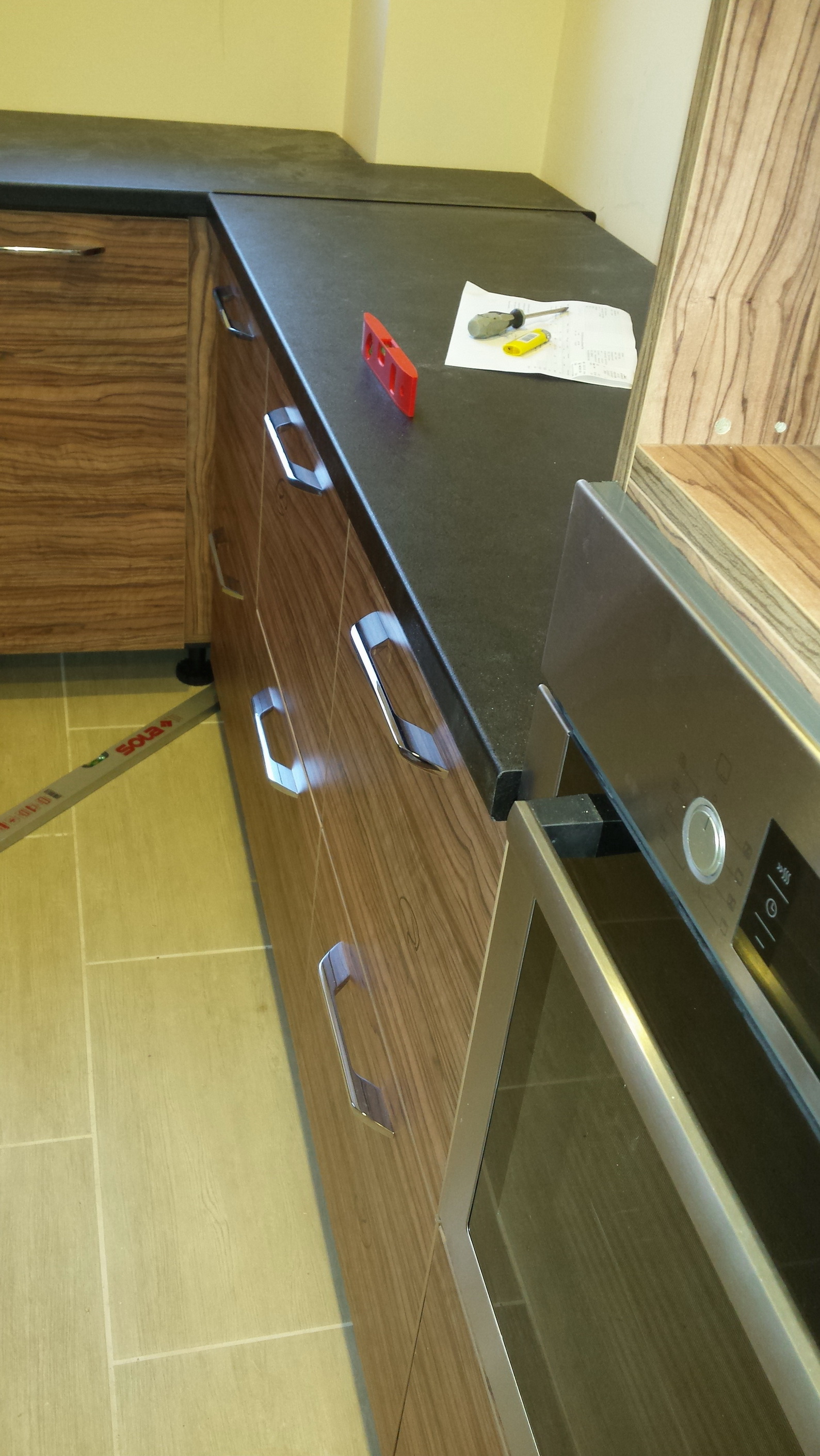

Добавям няколко снимки на дръжките, плота и гърба.
Чакам горните, водобранни лайсни, ще сменя и цокъла с алуминиев.
Само се чудя за осветление на плота да заложа ли на вграден профил за ЛЕД Лента или да си взема от тънките ЛЕД луни 1см. Мисля от тези лунички да сложа и в горните шкафове по една, че ще стане много тъмно с черното.
