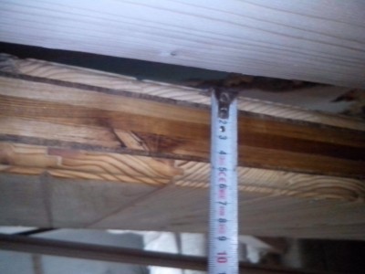

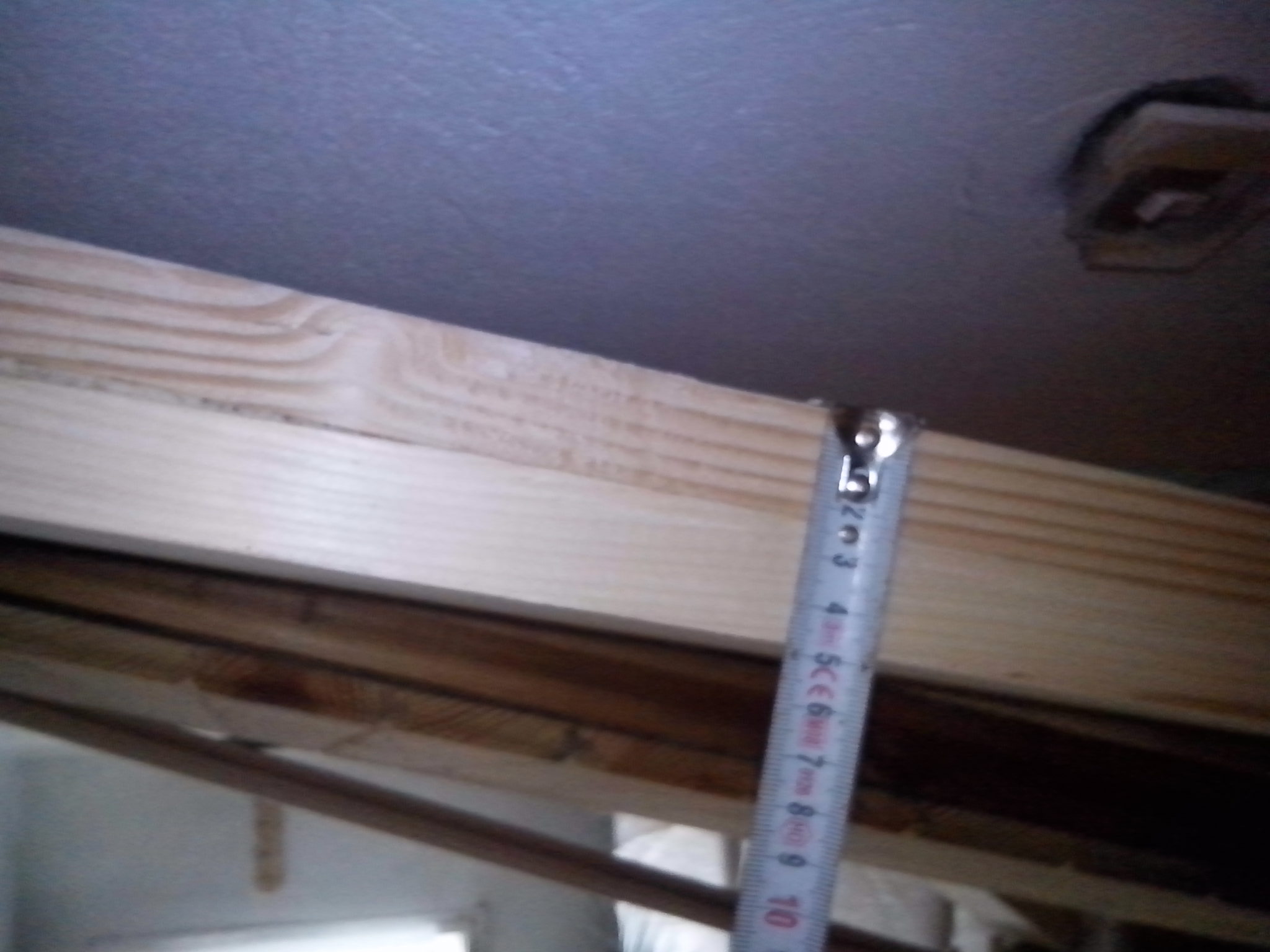

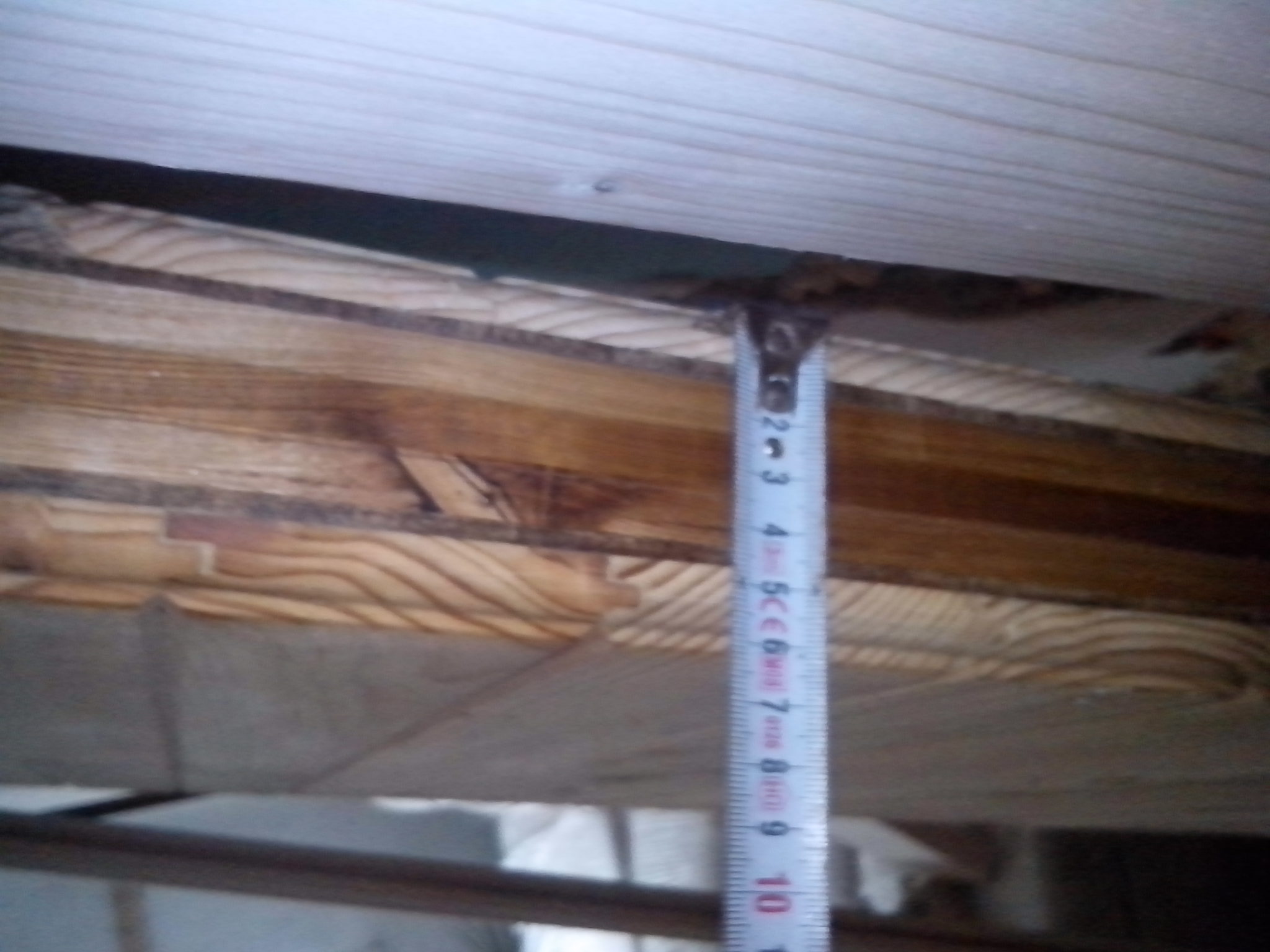

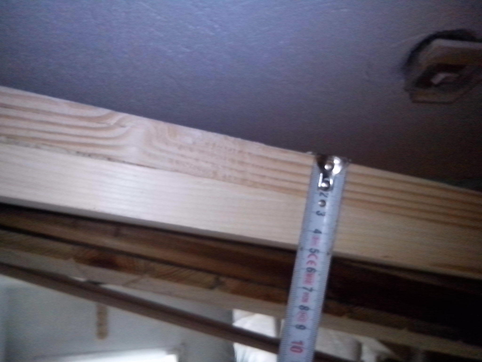

Реших да се правя на дърводелец но ми трябва консултация със специалистите за вид панти. Вратата е старичка фазерна която облепих от двете страни с едни отпадъци от ламперия. Стана си доста тежичка и масивна но имам още едно условие за пантите. Трябва да може да се отваря на 180 градуса тоест да може да се лепне на стената на която е монтирана. Снимките са малко лоши но това имах под ръка. На първата се вижда какво се получи и каква е ориентировъчна дебелината. На втората това е касата като имам и первази с дебелина около 1.5 см но тях винаги мога да ги сваля на размер.

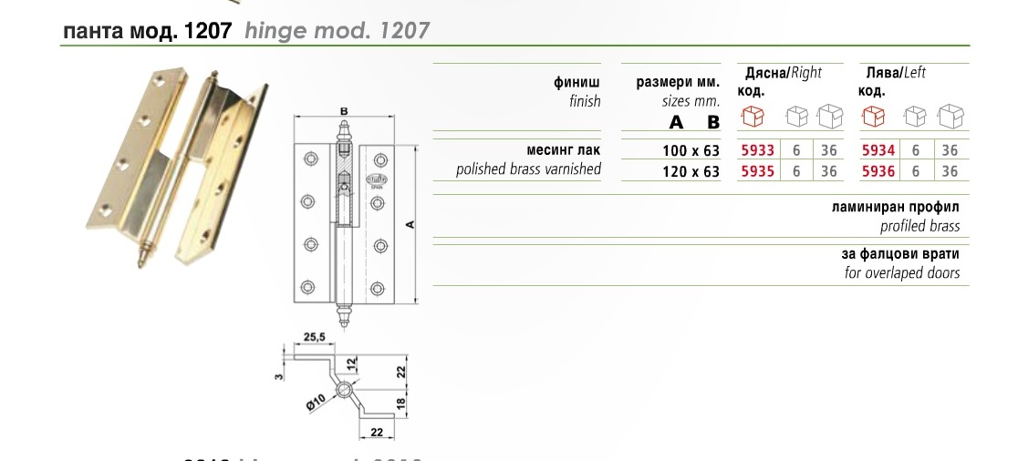

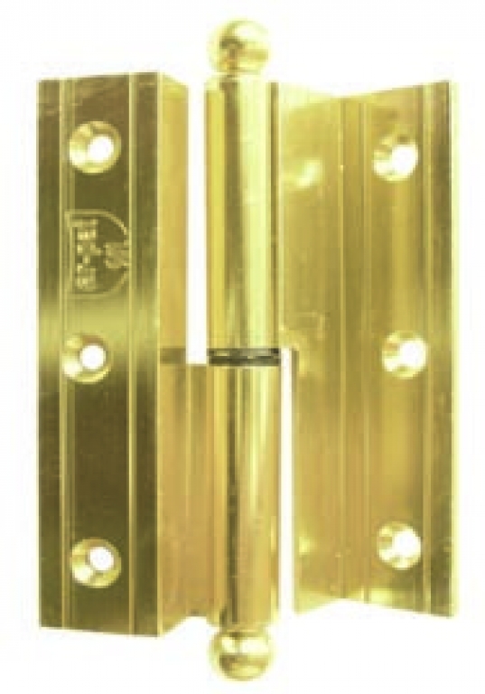

Предполагам че такава трябва да бъде, пантата води се фалцова,
ама да не объркам нещо или ако има други показвайте. Та предлагайте нещо здраво и колко бройки да им сложа щото ще се лашка доста и да не е утре да провисне.

Дъските за касата също са слепвани от две парчета така че това е размера на дебелината.

Вратата е станала доста дебела с тези панти няма да можеш да я отваряш на 180 градуса ще опре в перото.Трябва да намериш панта с дебелината на перото или да смениш вида панта.Сложи 4 бр от горе на 20 и 40 см ,в средата и доло на 20 см

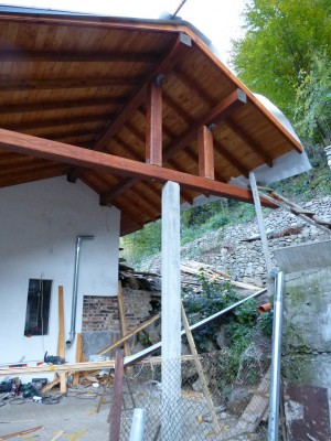

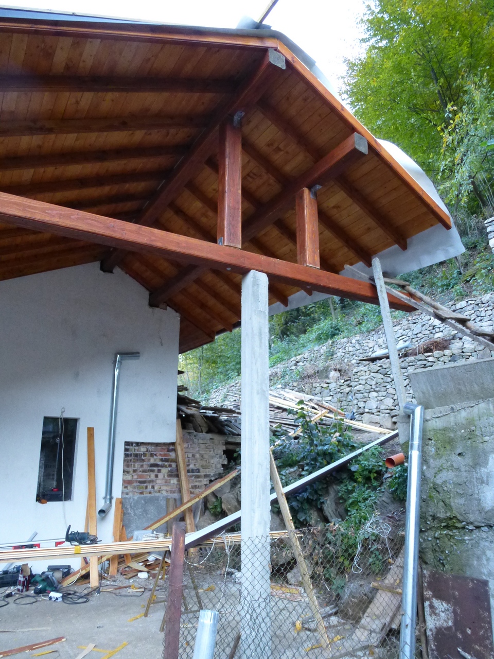

Честно казано не ми харесват тези ретрото . Заглеждах ги в началото като вариант макар че вратата ще е външна и ще се връзва с останалото. На първата снимка от тази тема се вижда къде ще се излиза от едно стълбище на тази тераса в дясно горе.
viewtopic.php?f=47&t=51689&start=80

Изрових една по добра снимчица. Ще е на мястото на този стъклопакет.
То там си е било предвидено за врата ама кога почнах го зазидах и сложих стъклопакета в изолацията колкото да затворя къщата с ясното съзнание че след година две ще го бутам като завърша проекта.

Тогава си за АНУБА с регулиране - http://www.rosi.bg/panta-anuba-s-regulirane-3124.html .Обаче е за врата с фалц.Става и за безфалцова, ама тогава перваза ти трябва да е по-тънък от самата врата.

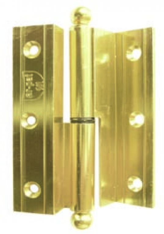

Много им е кофти каталога и явно утре ще почне обикаляне да видим на живо кое как. За сега се насочих към тази макар че ни се искаше да е малко по широчка.
Без име.jpg (81.67 KиБ) Видяна 4622 пъти

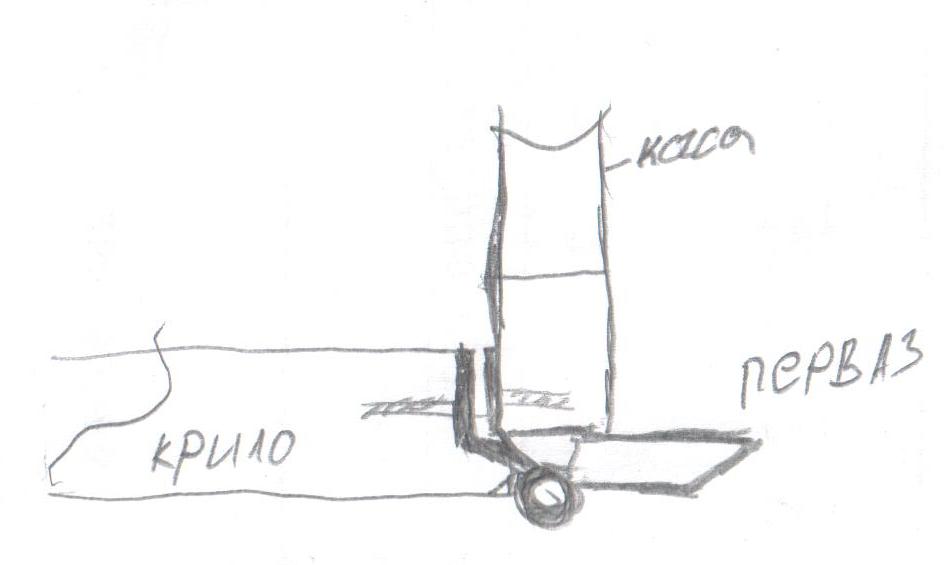

Пък може да изскочи и нещо друго. Идеята е че с този кривундел на пантата да мога да излезна извън фалца на вратата. Нещо такова да се получи. Извинявам се ама мога да рисувам само на ръка.
