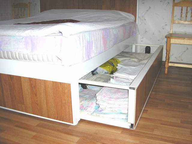

Правят ми спалня от масив -170 широка за матрак 164/190. Ще има 4 чекмеджета отдолу.
Ако чекмеджетата са на водачи могат да са само 60 см дълги и остава неизползвано място. Ако са на колелца, тогава ще лежат на земята но ще са по-дълги (80см вместо 60см. Дълбочината и в двата случая е 35см, ширина 73см.
Въпросът ми е кое е по-добре- чекмеджетата да са на водачи или на колелца? Заслужава ли си да са на колелца за да са по-дълги и да събират повече?
Благодаря предварително!

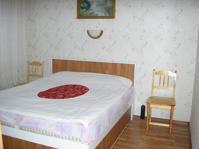

Правил съм собствена спалня преди доста години. Раклата от долу е на колелца с лагери, търкалящи се по ламината. Издърпва се в двете посоки от леглото.
Благодаря за снимките. Изглежда много удобно. Аз ще имам 2 чекмеджета от всяка страна. Ако са на колелца, може ли да има и водачи? Аз имам чекмеджета под единично легло на колелца и се клатушкат настрани при отваряне. Нямат стабилност.

Колелцата трябва да са на лагери, иначе от износването се клатушкат. Моята спалня е метална, но отвън не личи.
Добре. Тези чекмеджета ше са големи и може да натежат като сложа неща вътре. На колелца (с лагери) е по-добре или на водачи? Кое ще е по-удобно и по-здраво според вас?
А, и ми казаха от фирмата, че ако са на колелца ще сложат стопери да фиксират чекмеджето. Това какво значи?

На колелца с лагери е по-добре. Аз всичко правя здраво и функционално. А стоперите излишно ще оскъпят спалнята. Ако пода е идеално хоризонтален, може и без тях.

Така е! Само една забележка по функционалността - добре е чекмеджетата да са около 35-40 см по-къси от дължината на спалнята в посока гърба, за да може вляво и вдясно от нея спокойно да се разположат нощни шкафчета така, че да не пречат на отварянето на чекмеджетата!
Успех!
