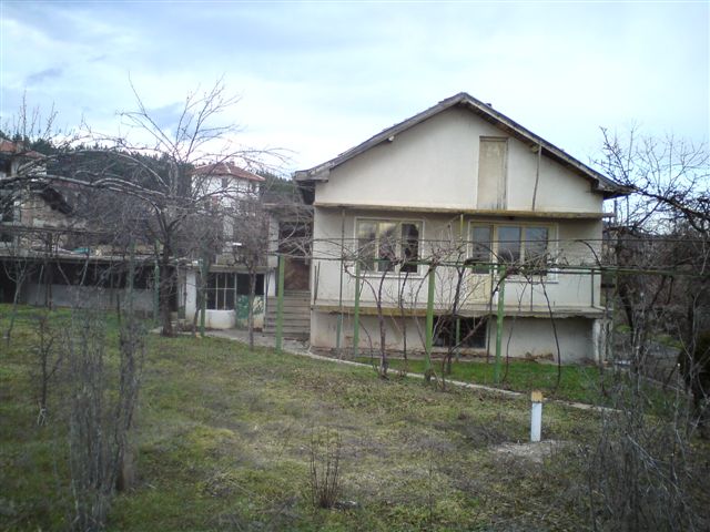

Въпреки че съм почти сигурен че е невъзможно, все пак да питам. Възможно ли и преправянето на стара селска къща строена преди 70г. гредоред основи предполагам камък, тук таме напукана, няма да бутам вътре стени че така е направена че не може да се разширява единствено ако се реши да се достроява. Или на първо време идеята ми е да и се промени изцяло визията, външния вид нямам конкретно идея как точно да изглежда но трябва да се съобрази и дали е възможно на практика? Идеята е още в зародиш. Снимки на къщата ще има задължително. Разбирам че най-добрия вариант е трактор буташ и строиш на ново както душа ти тегли но няма кинти за нова къща

Ох как съжалявам че нямам снимки, тя е на два етажа както написах гредоред основите предполагам са от камък, първия етаж е от този тип сигурно са два реда и половена тухла единичка че стената е дебела около 40см.
bisermonov - специалист
Ето една снимка, вече има конкретни идеи една от тях е да се сменят прозорците и по-точно на долния етаж да бъдат като панорамни прозорци тъй като ще се разшири градината от пред и искам изглед. В момента тези малки прозорчета предполагам над тях има дървена греда която държи да не паднат тухлите или въобще да се не захващам аз си нямам и на идея как ще бутам поне с по 50см на ляво и дясно, надолу няма проблем.
Другата идея е тухлената стена и пред нея има излети основи да се направи зимна градина.

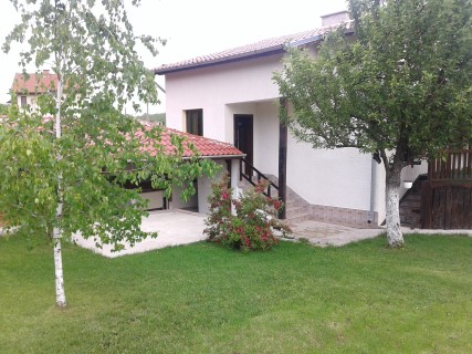

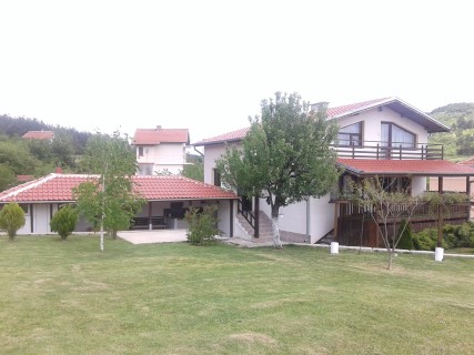

genkogenev - специалист
Виж това преправяне . Докато не започнеш , само ще се чудиш кое какво е :rolleyes:
20160509_184848 (Mobile).jpg (76.7 KиБ) Видяна 3558 пъти
20160502_142554 (Mobile).jpg (52.14 KиБ) Видяна 3558 пъти

Къщата със сигурност не е строена преди 70 години. По-скоро 60-те, или до средата на 70-те. Първото е да определиш бюджета.
