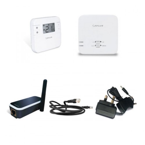

Свързвате ли към камините стайни термостати ,или въобще на какъв режим ще ви работят .
Антон С.
- Мнения: 413
Нали споменах за стайния термостат - инсталотора ми препоръча без. Твоето мнение какво е?
Аз лично се колебая. Какви функции има wi-fi управлението? Кое от двете или двете?
П.П. Редно е да уточня, че няма да съм близо до камината в голяма част от времето, но ми се иска да мога да я контролирам- там ще е цялото ми семейство...
LazarGanev
- "Велик майстор"
- Мнения: 14486
Щом камината е на отдалечено място, можеш да я поръчаш с оригинален натурелски стаен термостат. Това е същия контролер, само че в отделна кутия и отдалечен на разстояние, само че е с кабел и със стаен датчик вътре. Няколко пъти сме правили такова изпълнение
filmatoplo
- Мнения: 17830
Аз ползвам за стайни термостати -Салус 310и с вай-фай , или обикновените безжични салуси.Бибойл не му разбирам -сигурно и той върши работа.Не е до парите но на там вървят нещата -всеки си играе с телефона до като е на работа ще си гледа и печката .

Чети де -за пуск и стоп става -за стаен не става .
