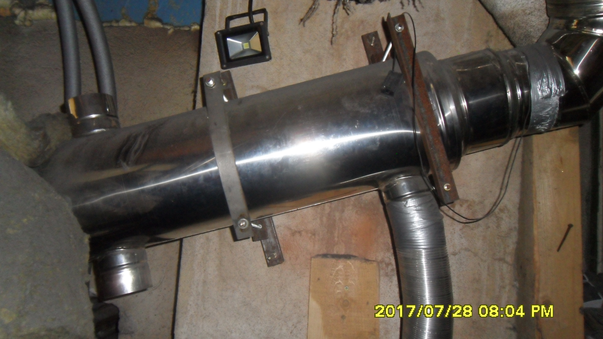

Аз имам монтиран рекуператор на комина тип въздух/въздух. Купешки е инкосов. Имах намерението да го правя сам, но не ми остана време.
Топлинта на газовете, които отиват в атмосферата са около 60 градуса без да имам конденз. Нужно е сухо гориво.
Въздуха подаван към горелката е около 40-45 градуса според степентта на вентилатора.
С две думи супер доволен съм.

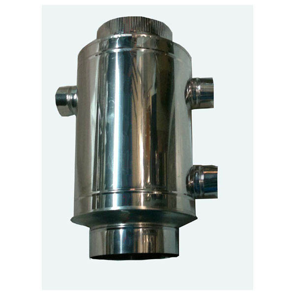

Аз бих си направил или купил това на снимката. Може да направиш декоративна кутия от пожароустойчив ГК за да е приятно за окото.
П.П. Премерил ли си температурата на димогазовете? Това е първото нещо, което трябва да направиш за да няма после мирише, тече, конденз, катран, помощ:-)

Хей, точно такова чудо като на снимката търся и досега не съм успял да намеря купешко. В нета ли намери снимката или си е твоя?
Температура на газовете не съм мерил, но нямам дертове с катран и конденз. Мислех да сложа спирала в кюнеца и тя да е играе роля на топлообменник(тоест такова като на снимката, но вместо тръба в тръба слагам серпентината).

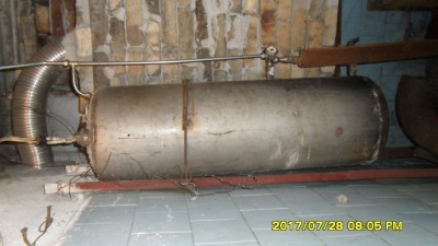

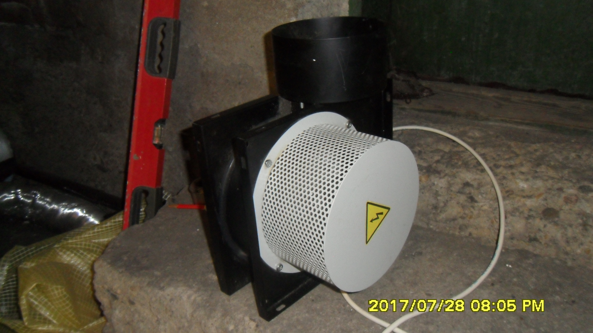

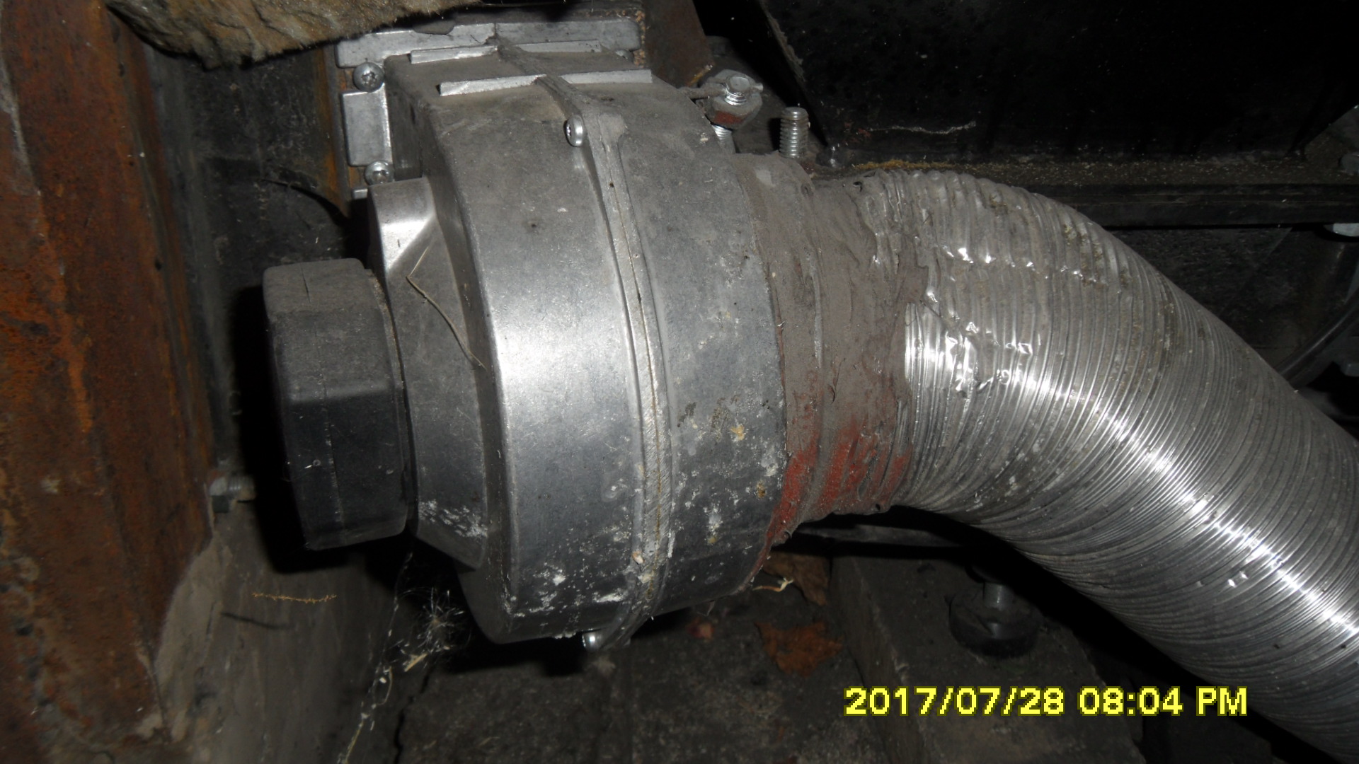

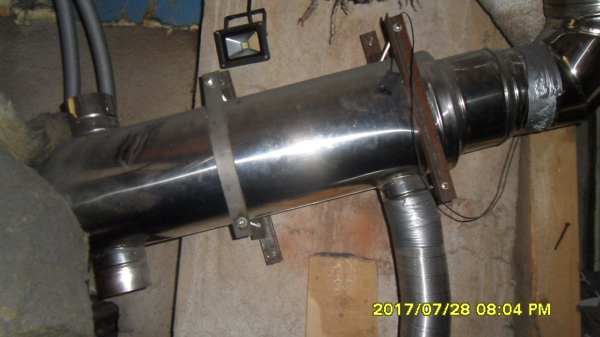

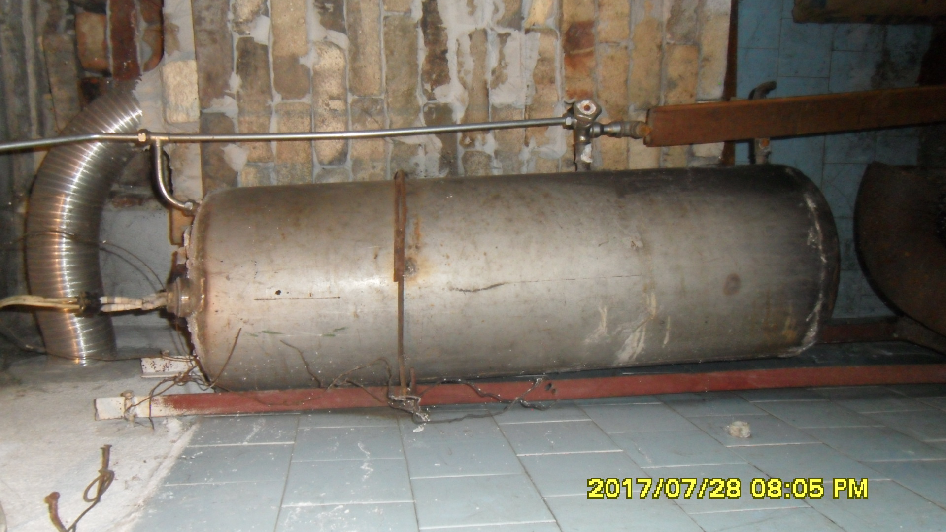

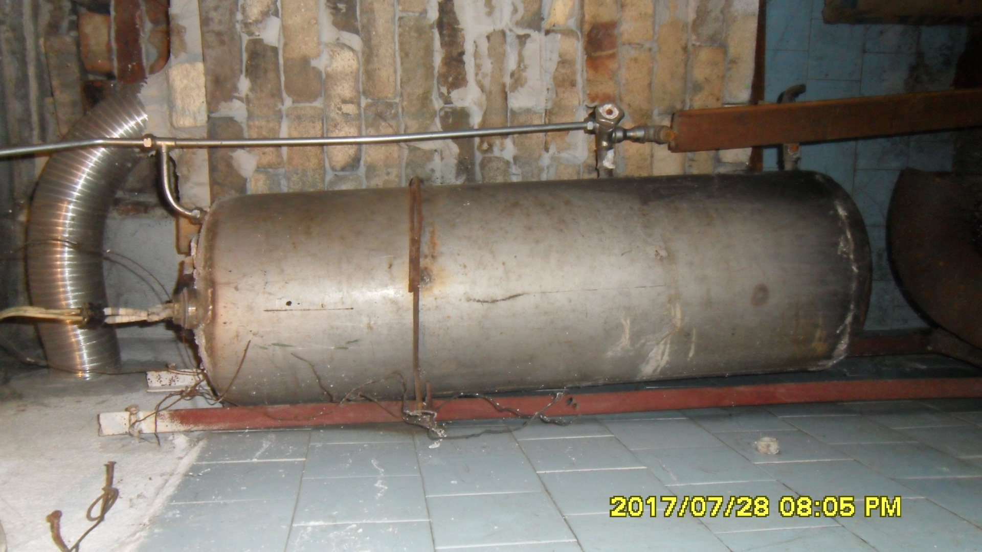

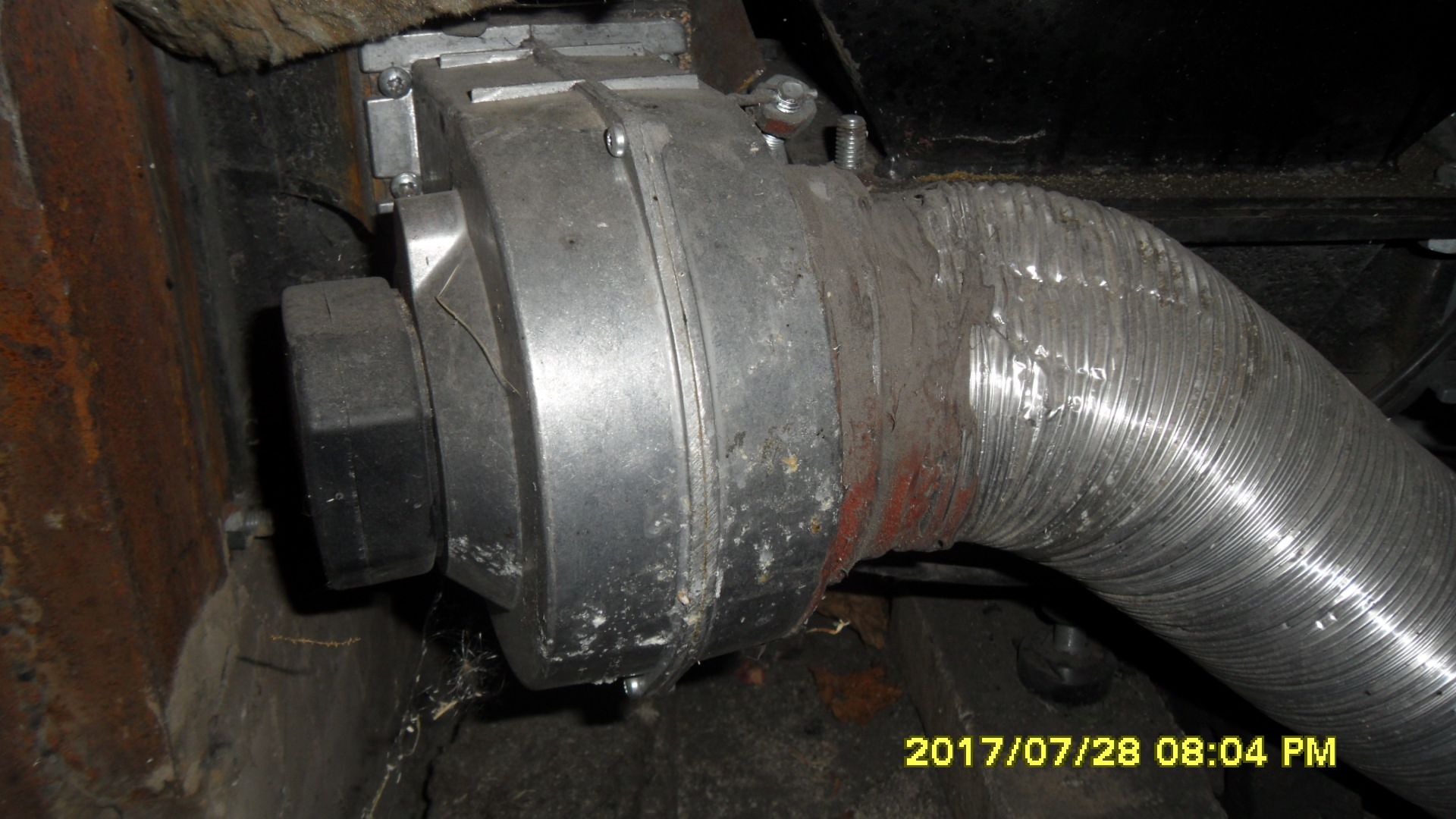

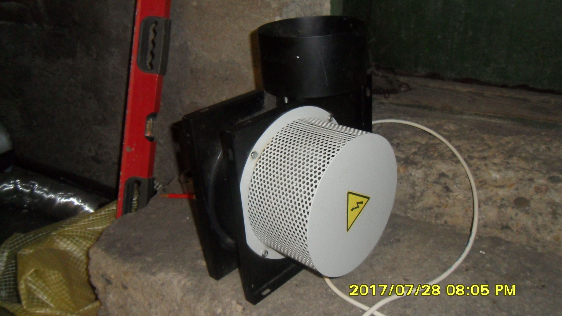

Не сте търсили както трябва:-))) Такива топлообменници за камина има на много места, дори и в строителните хипермаркети. Няма да давам линкове за да не се счита за реклама. При първото търсене в гугъл и излизат над 5 фирми....
Първата снимка ( от серията 4 снимки) е на моя топлообменник
Последната е от нета.
Досега трябваше да сте премерили температурата на димогазовете иначе само теория и празни приказки. Имайте впредвид, че когато започнете да теглите да кажем 50м3 въздух на час от мазето температурата може там да падне и доста под нулата.
Аз имам закопана 20-30 метра ( вече не помня колко точно) канализационна тръба ф160 ( по спомен ) на около 1-1,2 метра под земята и тя играе ролята на грунтов пред подгревател на въздуха в котелното.
Сигурно сте чели темата: "комина мечта или как да уловим топлината беглец" Там също съм качил доста мои снимки и е разисквано.
