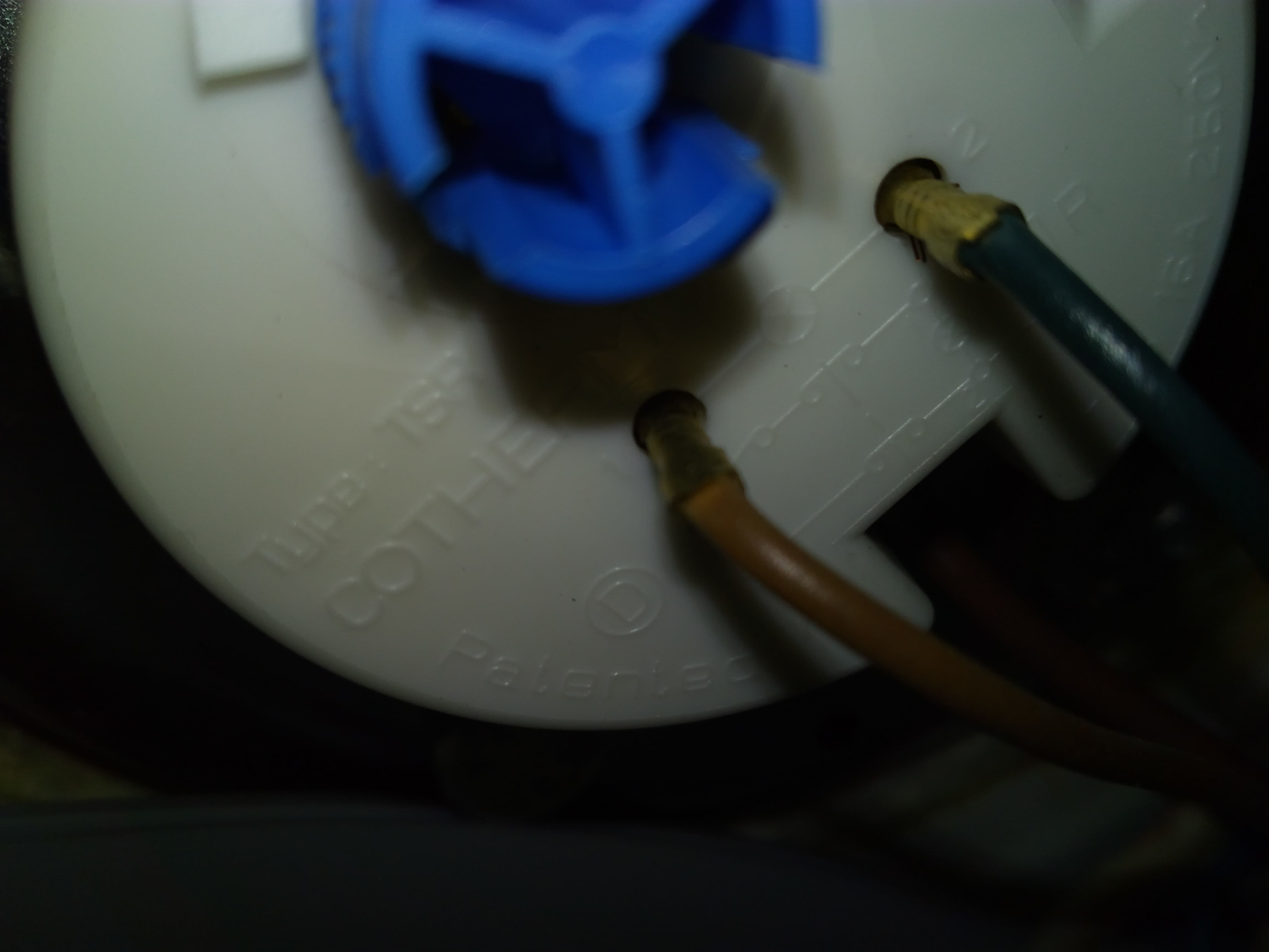

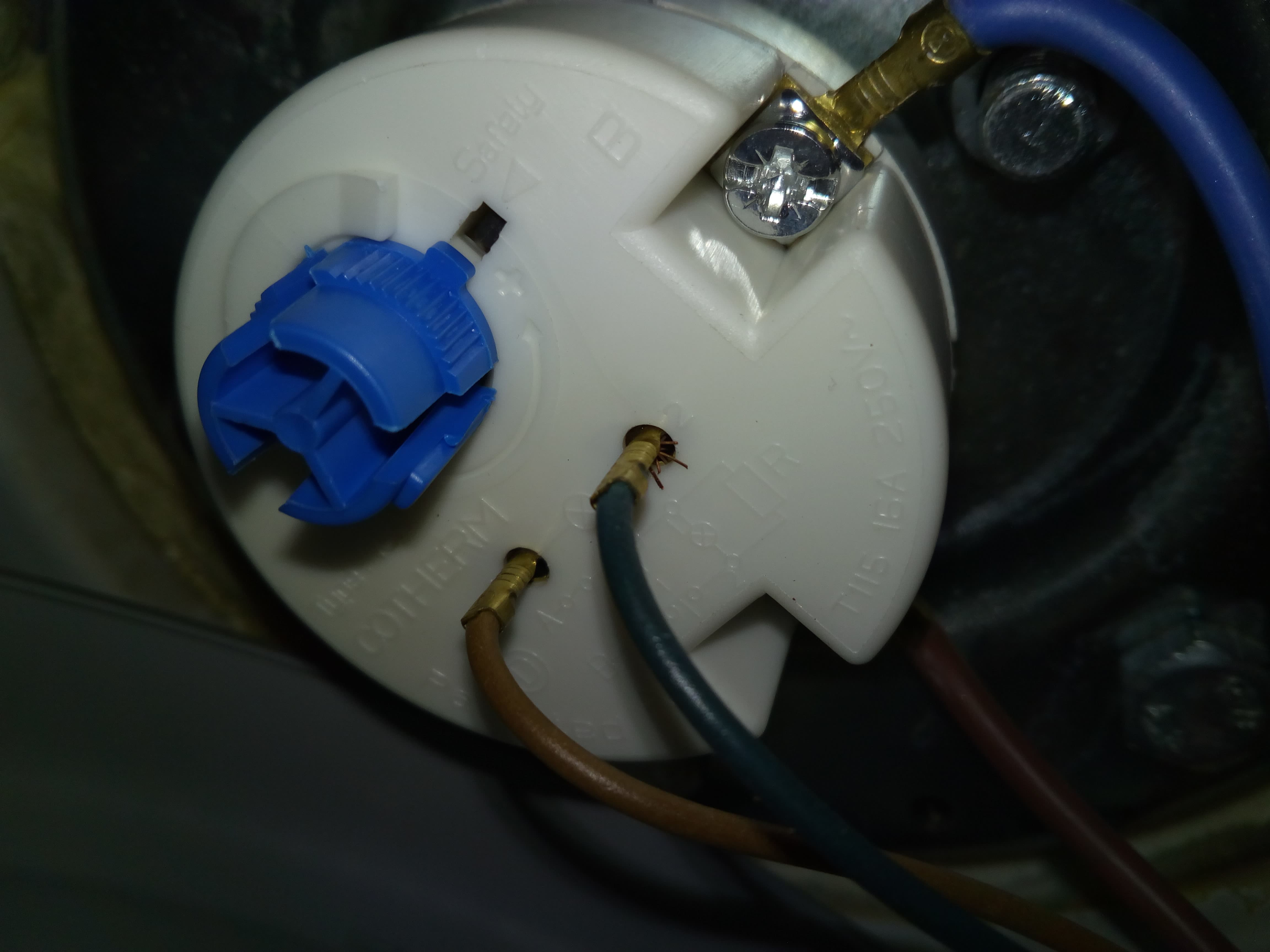

Здравейте, имам бойлер Tesy GCV 80 45 30 A03 TS. От вчера термозащитата постоянно се включва, ресетнах я ръчно 3 пъти, но не смея повече да я пипам щом пада има проблем. Работи 5 мин и изключва. Дали е котлен камък или трябва да сменям терморегулатора, защитата е вградена в него.
Терморегулатора е Cotherm 16A.
Поръчах нов на Termowatt 20A, ако не работи отново според мен ще е котлен камък. Бойлерът е на над 7-8г не е правил проблем никога и всеки ден се включва. В района на Пловдив съм.

Монтираш новият терморегулатор и следиш какъв е резултата. Ако резултата е същият, източваш бойлера, отваряш и гледаш какво е положението вътре във водосъдържателят. :partyman:

Четох и предишни теми с подобен проблем. Така мисля и аз, щом сменя терморегулатора и няма резултат ще се отваря явно. Нямам никаква представа как става обаче.

Смени терморегулатора, огледай защитата дали не е нагоряла или да има хлабави връзки около нея, другото ще го мислиш като видиш резултата :wink: :partyman:

Само дет на са две отделни неща а е едно цяло :)

Тъкмо де по-малко работа за мен. :-D Възможно е да си е наред терморегулатора, но като го сменя ще знам на 100%. Според мен имам яко котлен камък. Ще се налага нагревател и още неща да сменям май и сметката ще отиде на 100тина лв. Нов да взема е 200. :partyman:

И според мен имаш събран много котлен камък във водосъдържателят и няма да се разминеш без отваряне и чистене :)

Интересно, че изведнъж спря да работи, не съм забелязал да топли по-малко водата отпреди.

Щом се едно цяло, защита и терморегулатор, колкото и котлен камък да има първи трябва да изключи терморегулатора. Примерно работи 5мин, изстива 10мин, пак да включи за 5мин. и така на порции да стигне температура. Ако терморегулатора работи разбира се и имаш много котлен камък.
Това забелязъл ли си го преди да почне да изключва защитата?
Ако едновременно терморегулатора е залепнал и има котлен камък, тогава може да задейства защитата.
Според мен най-вероятно е самата защита да се е прецакала, щом изведнъж е станало.

Не, досега винаги си работеше докато стигне температура и спира, не се е включвал и изключвал на периоди докато направи градусите.
