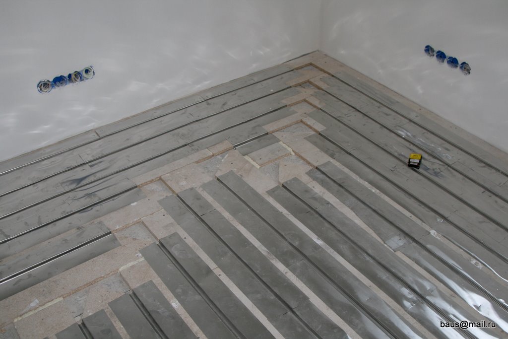

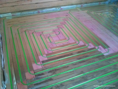

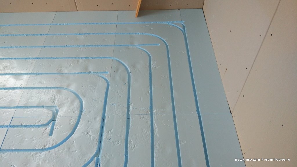

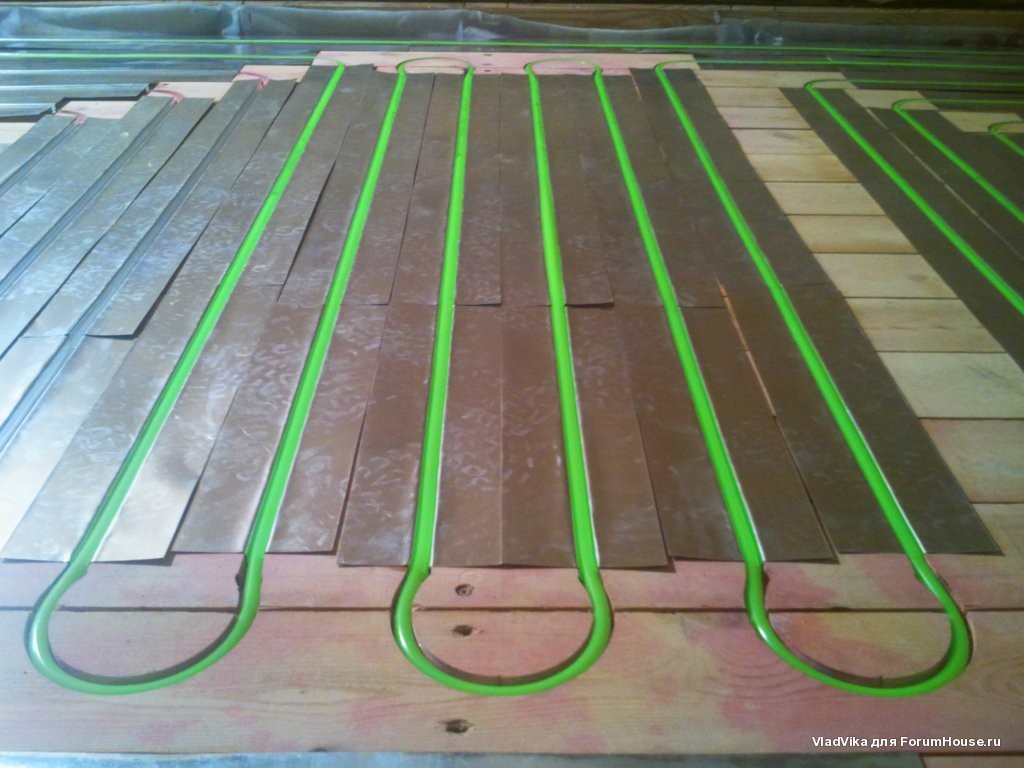

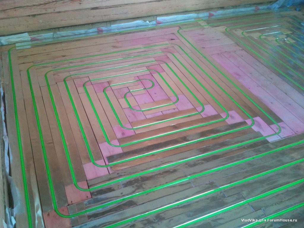

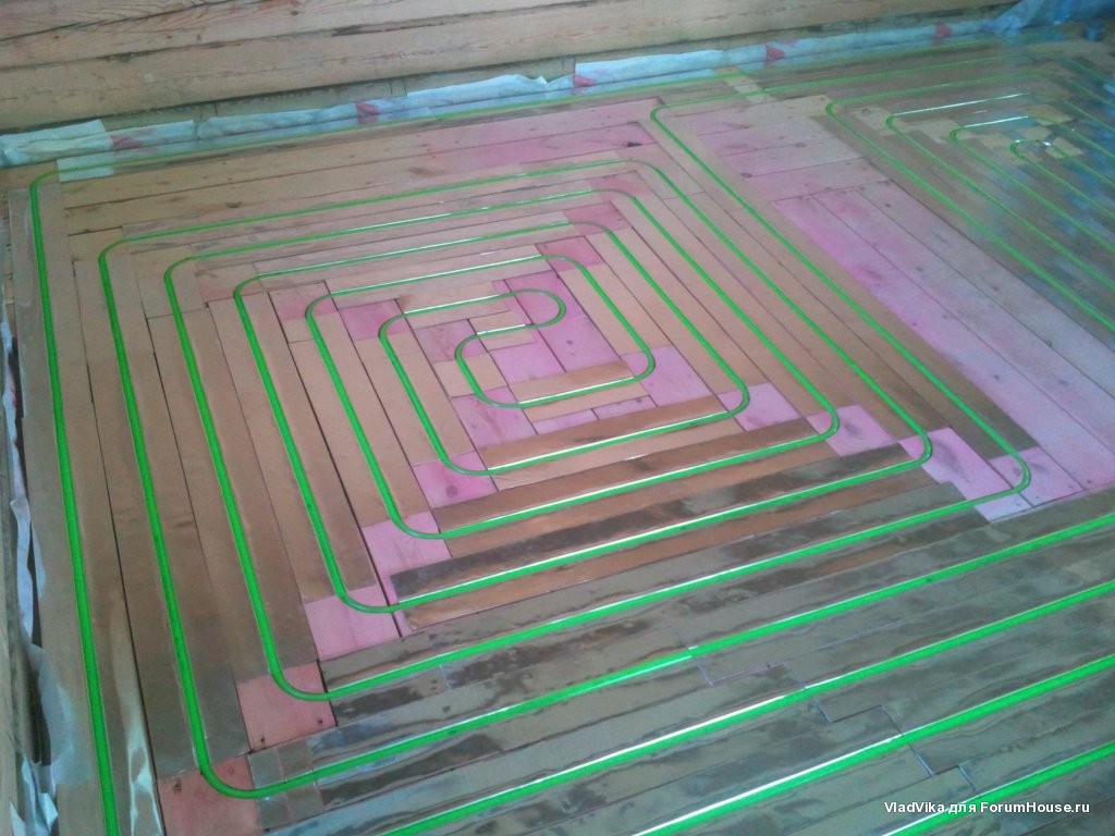

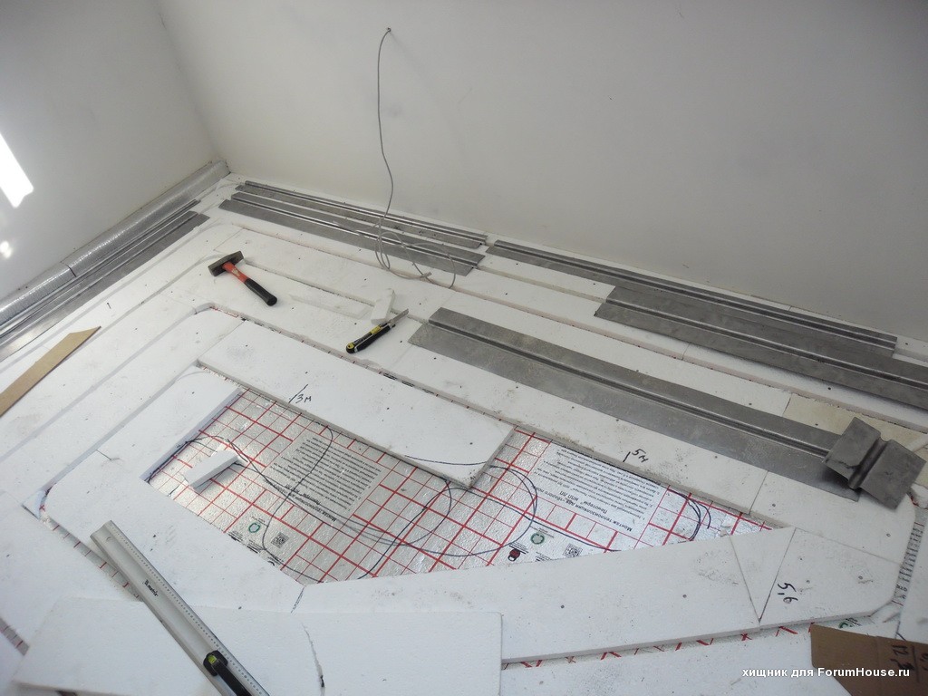

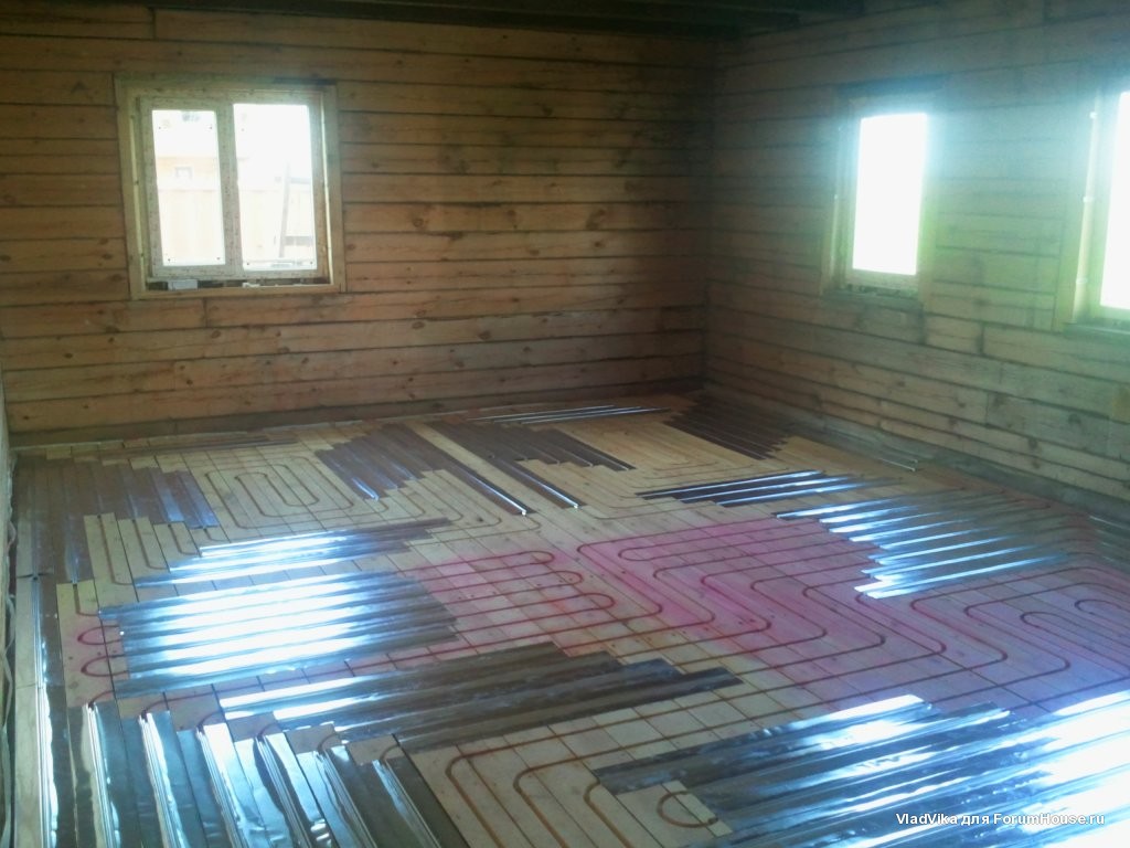

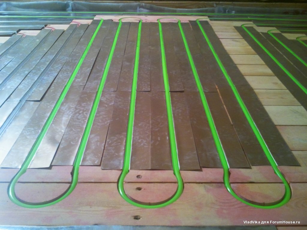

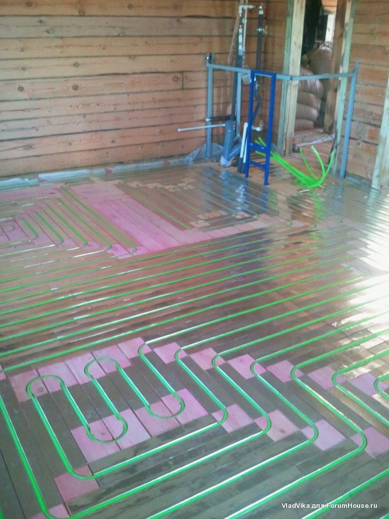

Колега, прочетете темата за водно подово. Там всичко е дъвкано и дискутирано.
Ако използвате търсачката също ще имате успехи.

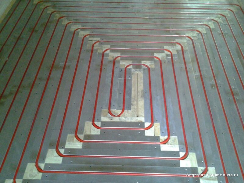

Всичко е работещо, само липсват едни метални ламели. Руснаците им казват омега профили. Без тях резултата ще е посредствен
Тези снимки сигурно за 5 път ги качвам из форума....:-)
Успехи. елементарно е.

engineer - специалист

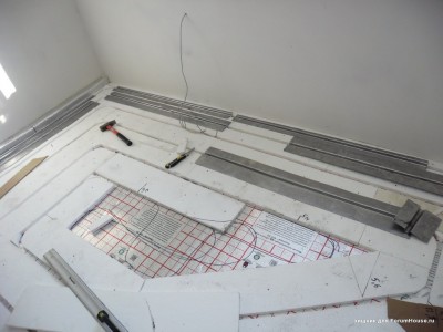

Благодаря особено. Това за ламелите не го знаех. Не знам дали се продават в търговската мрежа, но има железари, които могат да ги изработят.
шоп - майстор

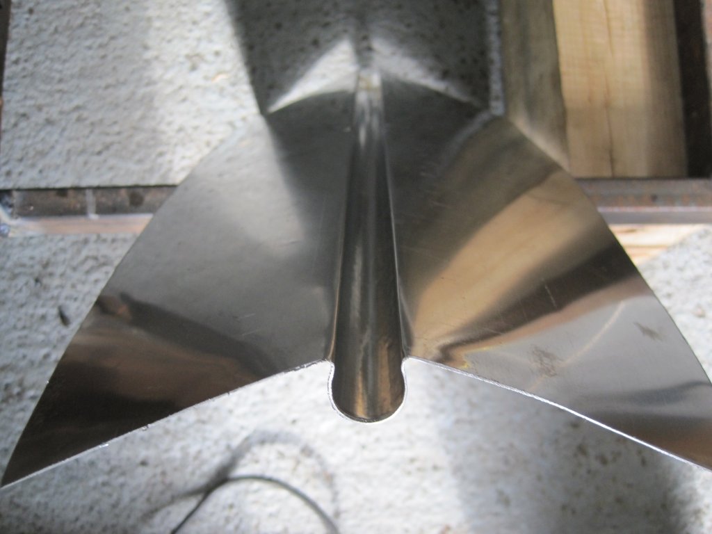

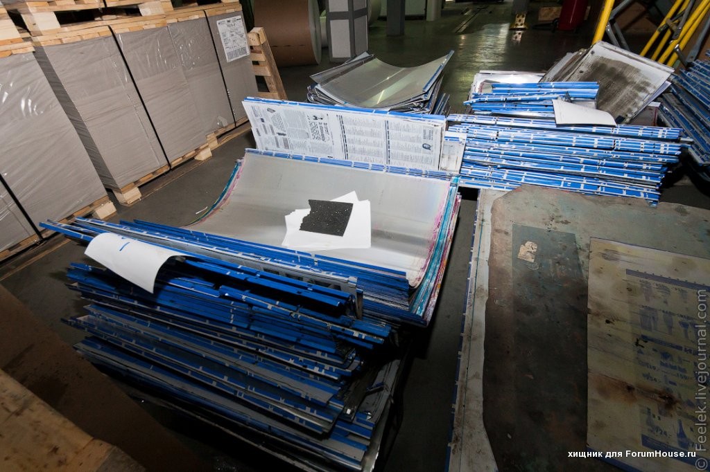

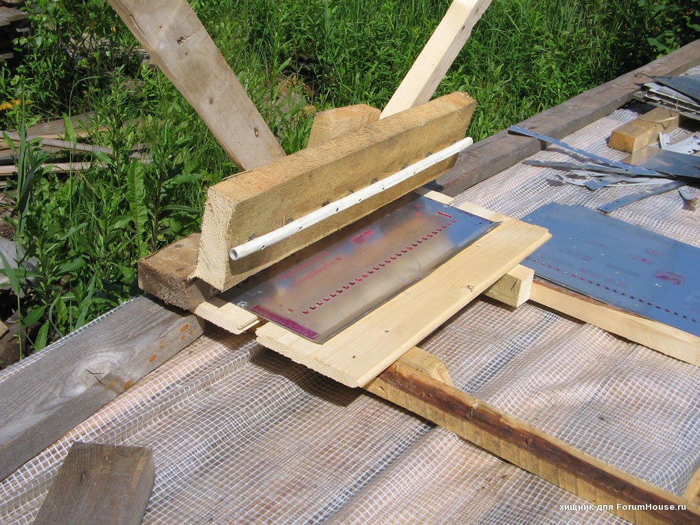

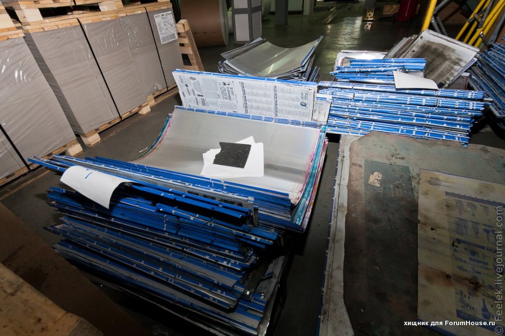

Те се правят елементарно. Или от поцинкована ламарина 0,3мм -0,4мм или от втора употреба алуминиеви печатарски плаки.
Аз си ги правя от плаки. Алуминия е по-добър проводник на топлина и плаките са почти без пари:-)

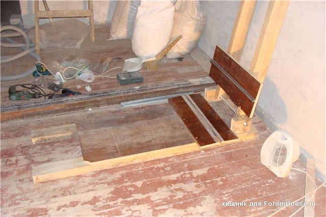

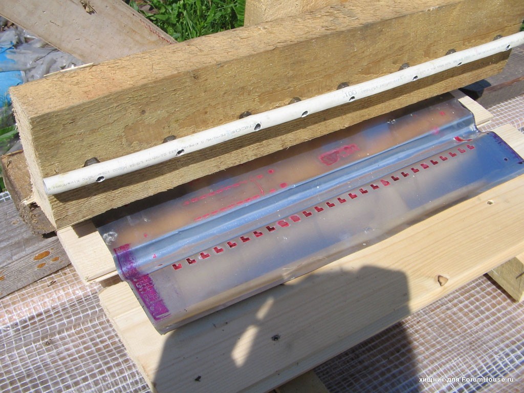

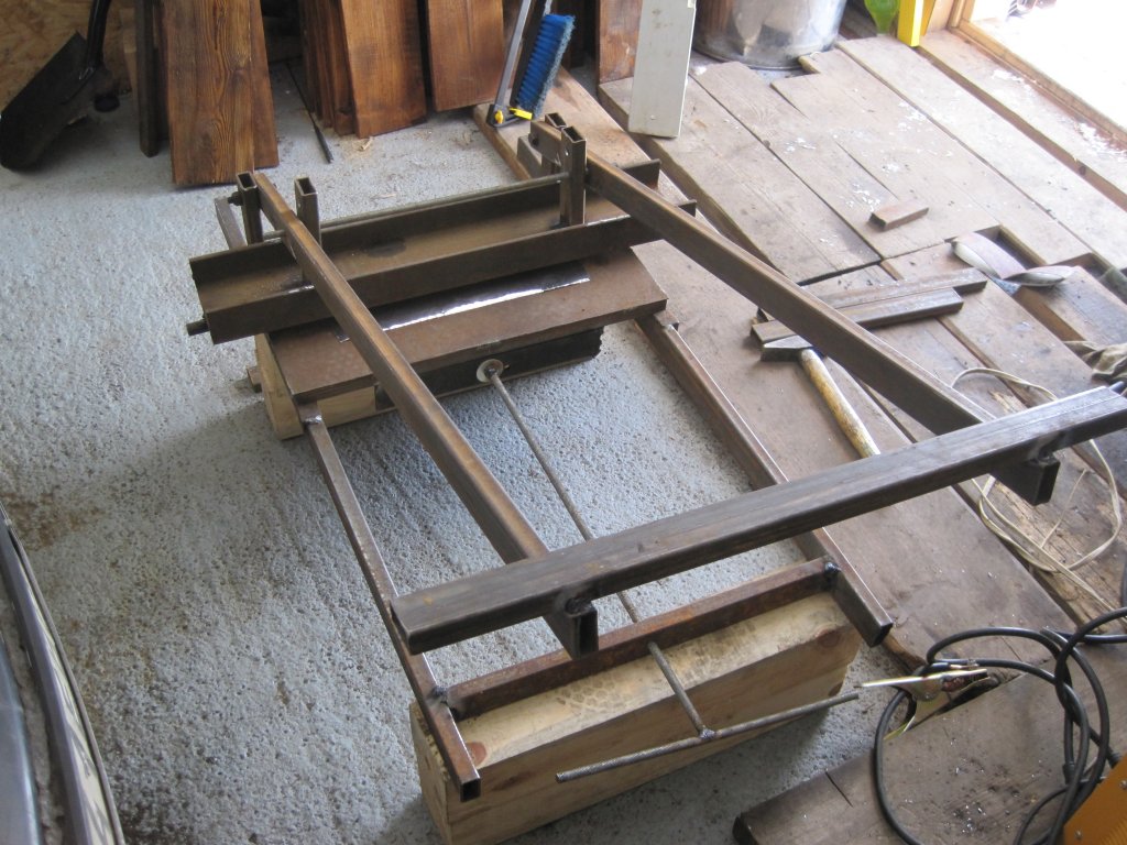

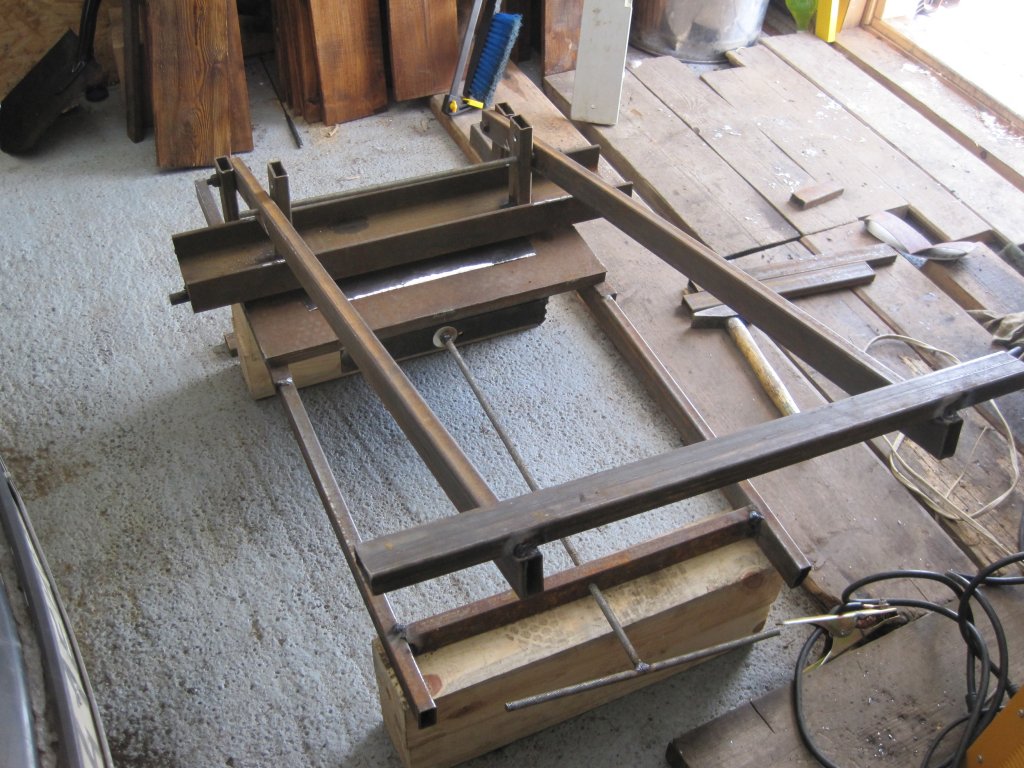

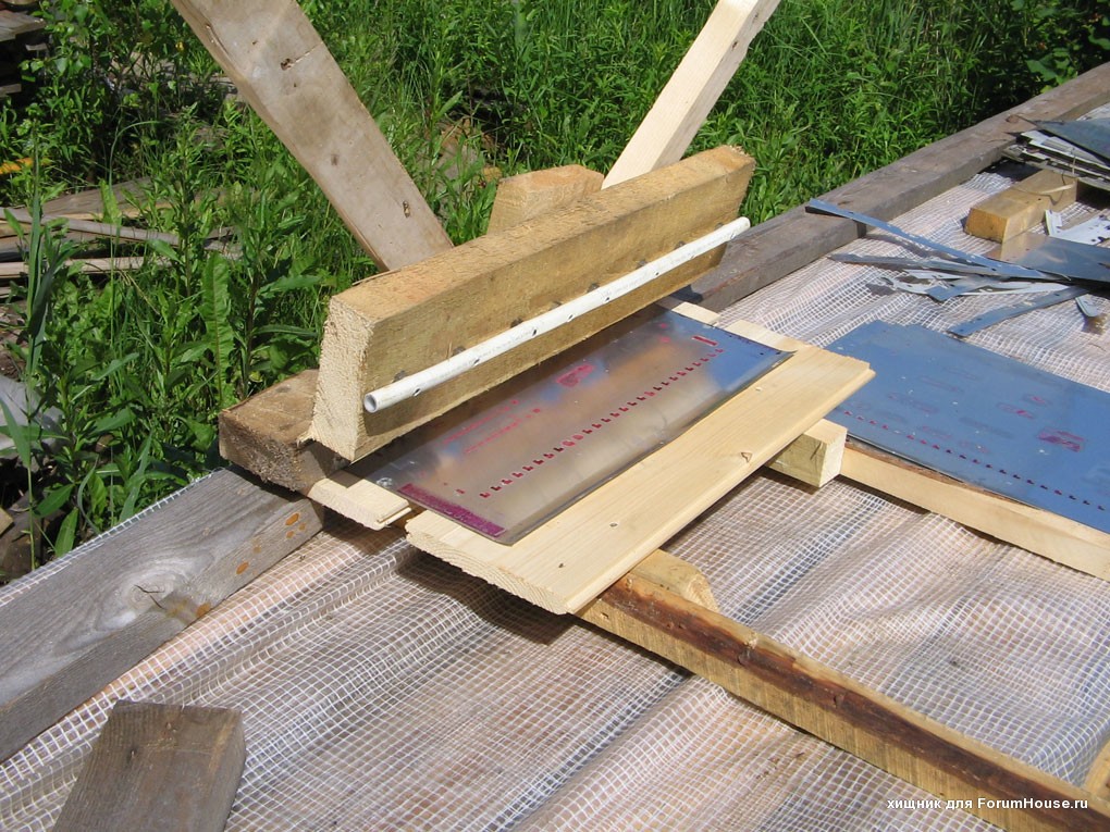

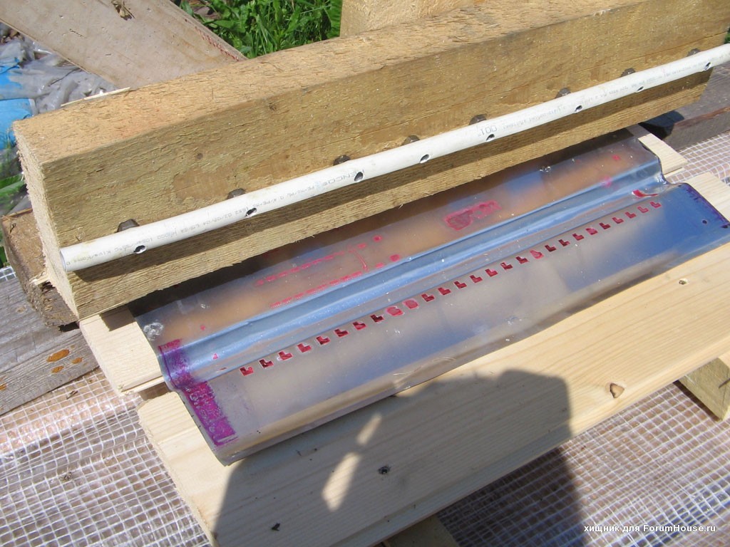

Относно пресите. Матрижа и паусон се правят също елементарно. Руснаците ги правят дори от дъски, а американците пт две дъски и плътно желязо ф16 ( при труба за водното ф16) и отгоре минават еднократно с пикапите си:-)))))))) Може и с чук:-)
Аз лично си имам един абкант 1 м и на него си ги пресовам.
Успехи!

Шопе, продължавай да ги качваш, винаги ми радват окото, като ги видя наредени по пода :wink: .
Чудя се има ли практически ефект от тия дълги пера на омегата. Тази тънка ламаринка силно ме съмнява да може да проведе топлина на 10см от тръбата. Някой мерил ли е някакво темп. разпределение, то сигурност може да се сметне, но не може от всичко да разбираме.
шоп - майстор

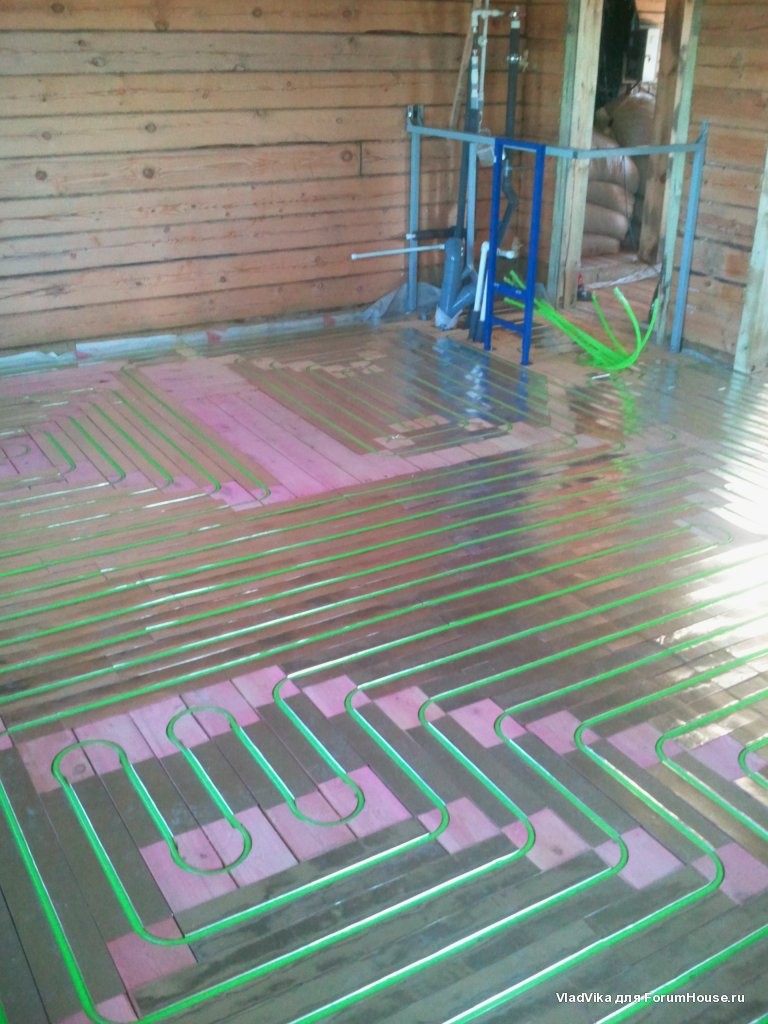

От междуосовото разстояние на тръбите зависи дали ще има зебра или не.
Зебра е като ходиш бос и усетиш топло/студено или къде се намира тръбата.

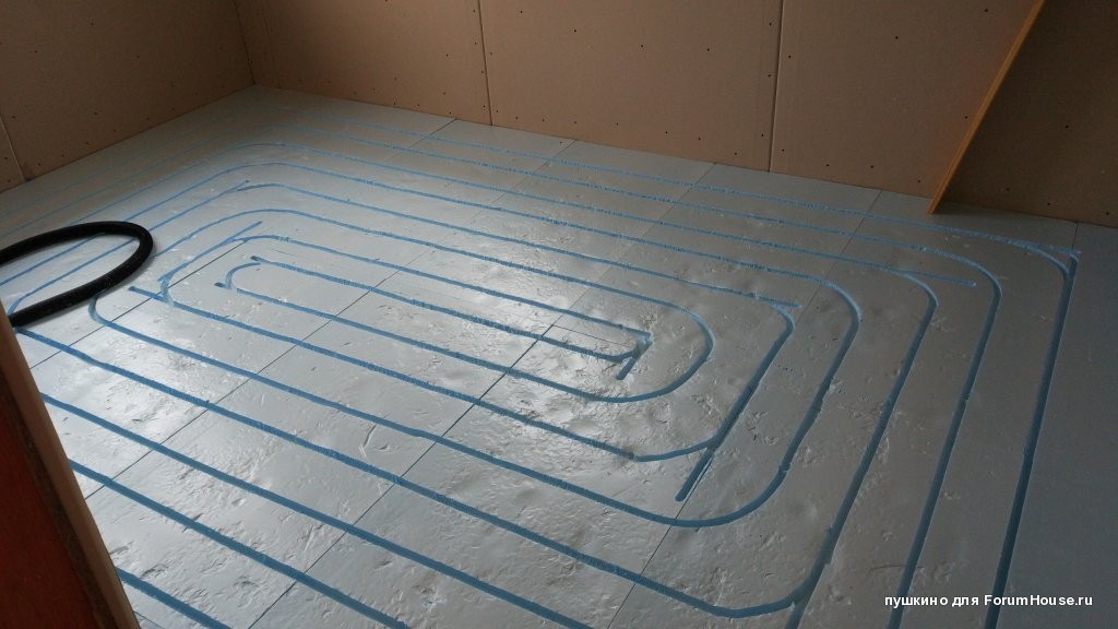

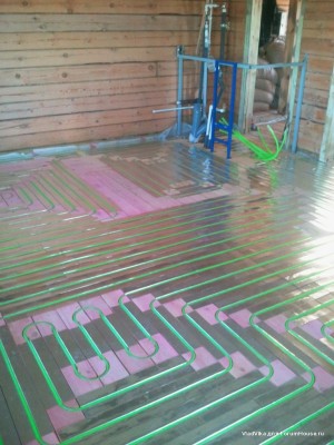

Където имаме лоша топлоизолация слагаме тръбите през 10 см. Масовово се използва и 15 см.

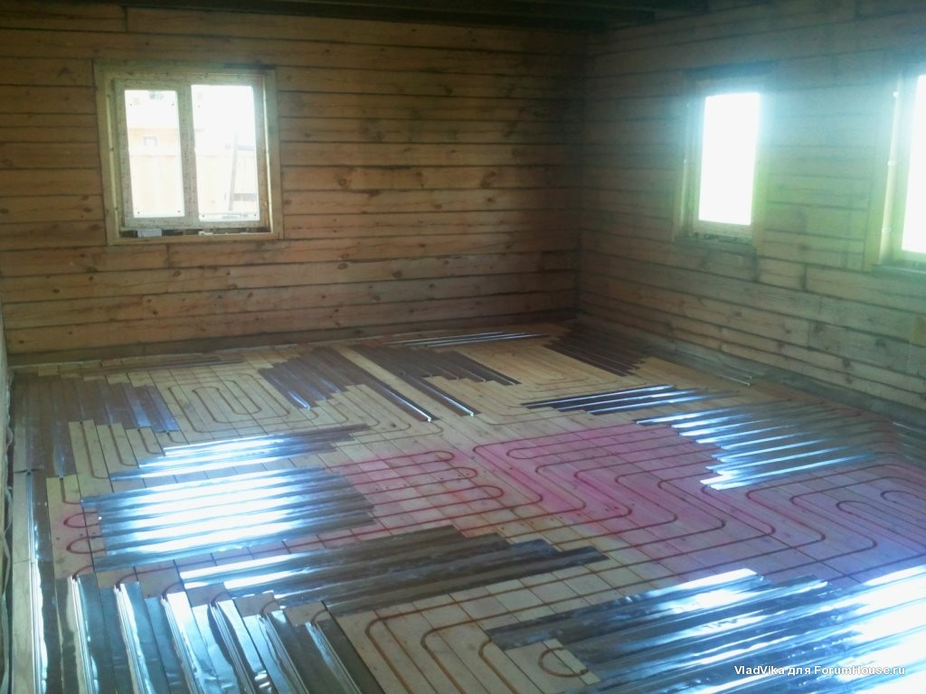

Аз имам една стая 30 м2, където директно във фибрана през 12 см фрезовах с оберфреза канали 20мм широки.
Тръбата е ф20, омега профилите от алуминиеви печатарски плаки с дебелина 0,3мм
Зебра няма, а върху плаките има 2мм подложка и ламиниран паркет 6мм.
Знам, че има способни хора във форума, които могат да изчислят топлопреноста през ал. ламарина 0,3мм и перо само 5 см. Жалко, че нямам термо камера:-))))))))))))))0
П.П. тези 12 см лично аз ги копирах от сл. колектори. Там и при медни и при ал. абсорбери е приблизително такова разстоянието между тръбите и има равномерен топлообмен.
Руснаци, американци и финландци правят подово и с 20 см м/у тръбите, но САМО когато имат добра топлоизолация. Зебра пак няма. Ще потърся линка или снимки с термокамери.

Абе като стана дума за (о)мега важните ламели, какво Ви е мнението за този братушка, как го направи с кухненско алуминиево фолио:
имам един чувал с алуминиеви кенчета от биричка. На обекта всичко се изхвърля разделно.
