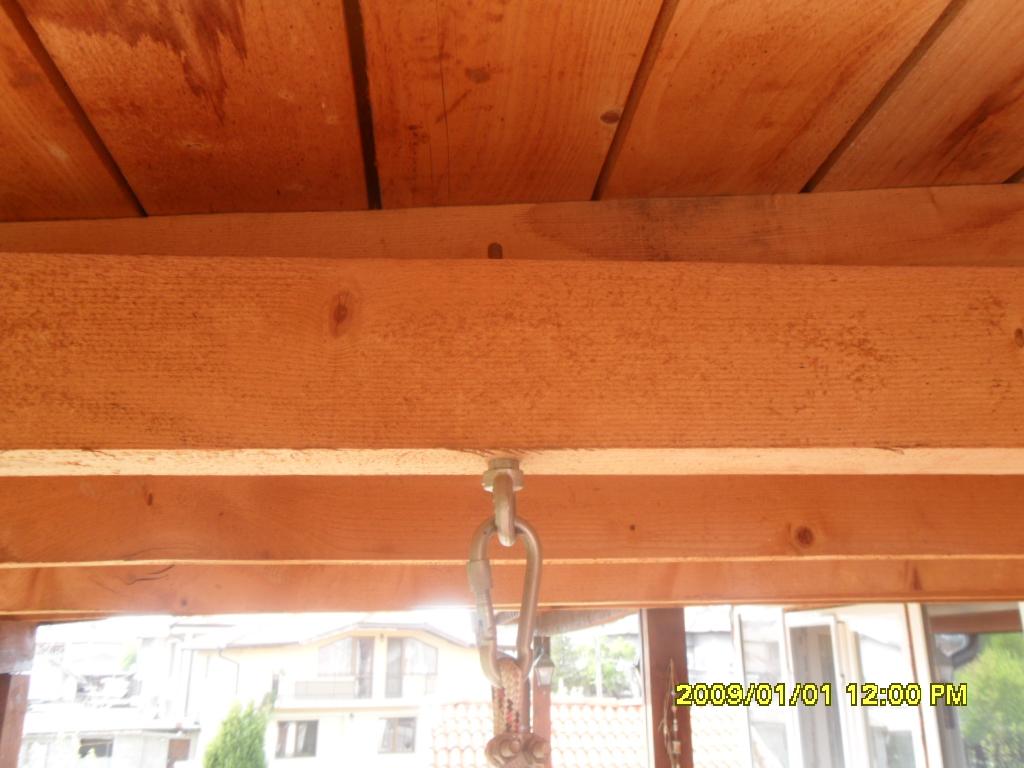

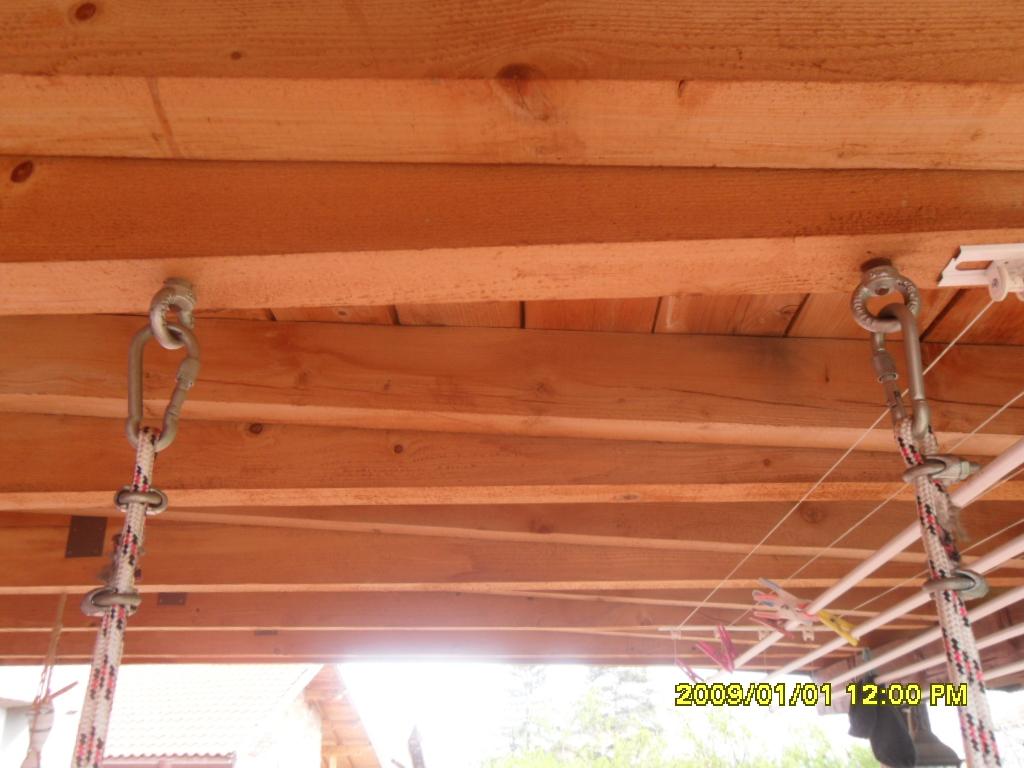

Шпилки, или дори една шпилка е много сигурен вариант. Разбира се ако има достъп до горната част на плочата.
Аз с шпилки М14 съм закачил детска люлка на верандата. По спомен въжето издържа 2800кг статично. Шпилким катарами и халки повече. И всичко умножено х2 гарантира над 5 тона статичен товар :-))) Друг е въпроса, че две греди 120х80 и 4500 между опорите няма да издържат 5 тона:-)
