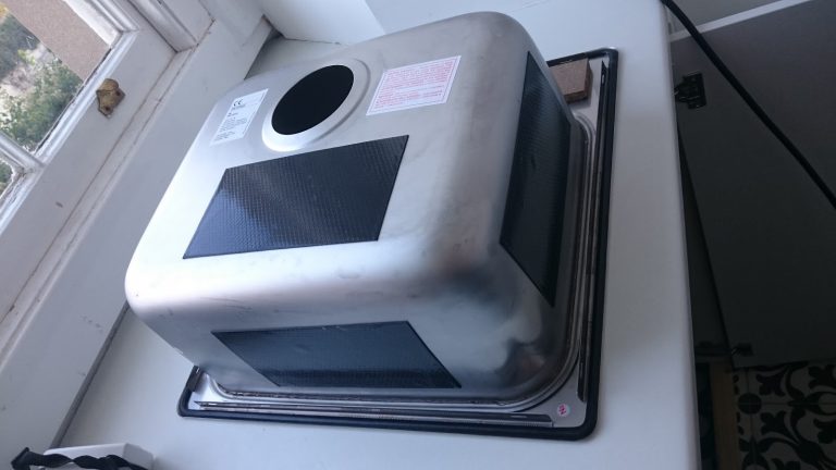

Я дай снимка на иноксовата мивка която искаш да монтираш... че аз изкъртих една която беше супер не функционална.. вероятно няма да е такава каквато се сещам щом слагаш плот от масив..
котлоните не ги лепи... за 10 години 3 пъти съм ги демонтирал, хем са "маркови"..
