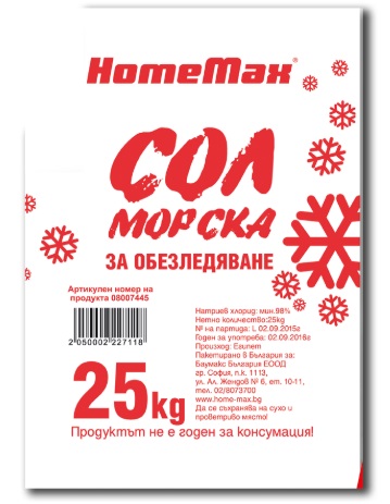

Здравейте, интересувам се от обезледяване на циментовото стълбище и пътека пред входната врата. Ако използвам такава сол, дали ще навреди на цимента?
Ако да, какво друго бихте ми препоръчали

Солта разрушава бетона.
Магнезиев хлодид:

Ще навреди.
Пясък/ пепел/черга..
film - специалист
Благодаря, знаех, че морската сол е вредна, но мислех, че тази, която не е за консумация е щадяща за цимента. В такъв случай ще си взема антилед, 25 кг ще ми стигнат.
С пясък и пепел става много мръсно
