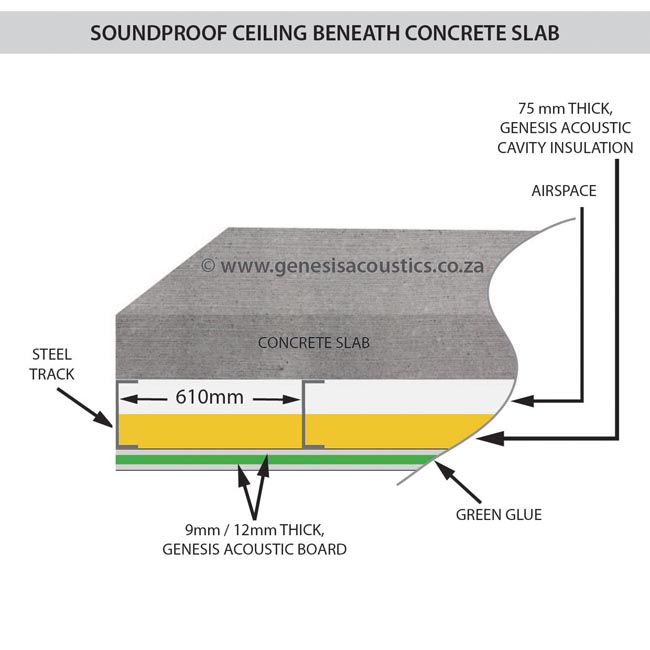

Колеги , моля Ви давайте съвети за изолация на стая ( таван и стени) срещу ударен шум от горния етаж.
Става дума за спалнята ми искам да сложа каквото трябва давайте съвети. Вата ли ще е какво ще е само да стане. Знам че на 100% не става но поне да има ефект
На онези отгоре стаята им не е изцяло над моята ама то се предава звука.
Готов съм да жертвам 15см. ИСКАМ СПОКОЙСТВИЕ :x :sad:

Виж тази система на Кнауф: http://knauf.bg/web/files/documents/48/ ... 014_06.pdf
Това е таван от ГК без окачвачи в тавана. Прави се с профили, които образуват двойно Т. Според мен това ако се направи кадърно и ако може с изолационна лента откъм стената ще ти повиши комфорта.
Минуса е, че смъква тавана доста.
И ако слагаш картон на тавана - слагай 2х12,5 или един 18мм. Не слагай 9мм. Кануф предлагат и акустични панели ако не се лъжа.

BLUEPUPIL - майстор
Приемаме, че като препатил купувач сте
си закупили жилище ново строителство,
което е с безгредова плоча и да се надяваме,
че е дебела поне 20см.
Следователно иде реч за ударен шум,
а не толкова за въздушен.
Ударният шум се преборва с намаляване
на вибрациите.
Едно от евтините и достъпни решения
е окачен таван;
1..Скарата не е от дърво, а от тънкостенни
ст. профили. Колкото са по-тънки по-добре;
Ако имате избор ползвайте по-тънкостенни
профили по-нагъсто;
2..Между плочата и ватата оставяте
въздушна междина;
3..От първостепенно значение е дебелината
на ватата, нейната плътност е на втори план.
Дюшеците трябва плътно да опират един в
друг и в профилите;
4..Гипсокартон.

Благодаря. Ами не просто си купихме пак тухла 2000г. Все пак съседите склониха да им направим ремонт на пода с изолация против ударен шум...
Сега въпроса е - каква да е . Гумена подложка или мога?? :?
