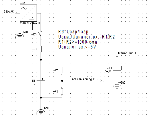

eleonorvelichkov - специалист
Ако използваш ардуино просто тази схема е правиш за всеки един акумулатор
Ардуино зарядно.png (9.2 KиБ) Видяна 2488 пъти

Ардуино Уно
От тук можеш да го поръчаш на ниска цена има го и в OLX
https://www.ebay.com/sch/i.html?_from=R ... O&_sacat=0
Ардуиното е програмируем микроконтролер програмира се на C има литература в сайта на ардуино и всяка инструкция е обяснена чрез примери. Средата за програмиране е изключително проста и е безплатна в нея също има примерни програми. Контролерчето се програми по USB.
Ардуиното UNO има 6 аналогови входа, на които можеш да подаваш сигнал от 0 до 5 волта. Уното има и 13 цифрови входа/изхода, които могат да се програмират като вход или като изход.
Ардуиното се захранва директно с 5 волта или с 9 волта. За ардуино има готови релейни блокове, които работят със сигнали на 5 волта.
Горната схема, която ти предложих представлява зарядното устройство и 3 резистора, които служат за измерване на напрежението. R1 се свързва последователно на акумулатора като се оразмерява по формулата U1/U2=(R1+R2)/R2 U1-напрежение на акумулатора, U2 сигнал към контролера. При R2=500 ома и R1=1000 ома при напрежение на акумулатора 15 волта сигналът към контролера ще е 5 волта. В горната схема съм объркал формулата за пресмятане на съпротивленията. Преобразувана формулата може да се представи така U1*R2=U2*(R1+R2). Хубаво е да си набележим удобни за смятане стойности на резисторите. R2=U2(R1+R2)/U1 R1+R2 го даваме да над 1000 ома в случая го залагам да бъде 1500 ома така R1 e 1000 ома, а R2 e 500 ома. Схемата в часта след зарядното тоест релето и трите резистора я повтаряш за всеки аналогов вход на ардуиното, а там вече свързваш акумулаторите до 6 броя в случая с ардуино уно. В алгоритъма на програмата на ардуино му казваш да премина към зареждане на следващият акумулатор, когато напрежението на предишния стане по-голямо или равно на 14.4 волта да го изключи от заряд и да вкючи следващият така си заплюваш един акумулатор за първи и когато стигнеш до последния започваш от първия така автоматично, включиш някой акумулатор той автоматично ще започне да се зарежда. В ардуиното поставяш едно време закъснение при преминаване от един акумулатор на друг така ако нямаш нито един акумулатор включен няма да побъркаш релетата от штракане.

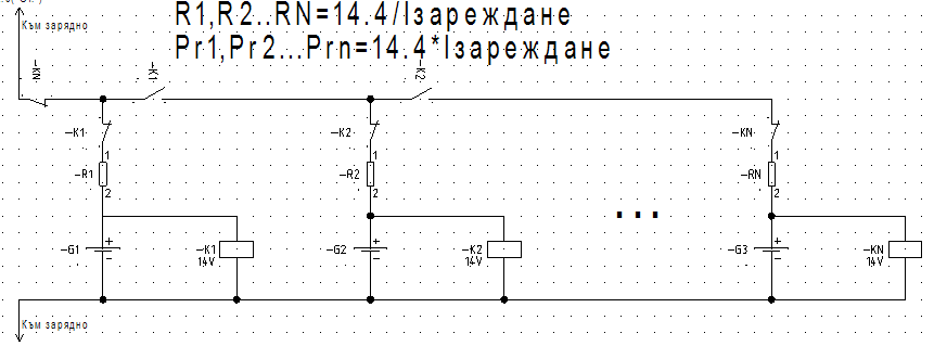

Ето една по-простичка схема, но трябва да си сигурен, че релетата ще ти сработят точно на 14 волта и ще изключат като падне напрежението. Релетата при тази схема ще изтощават акумулаторите.
