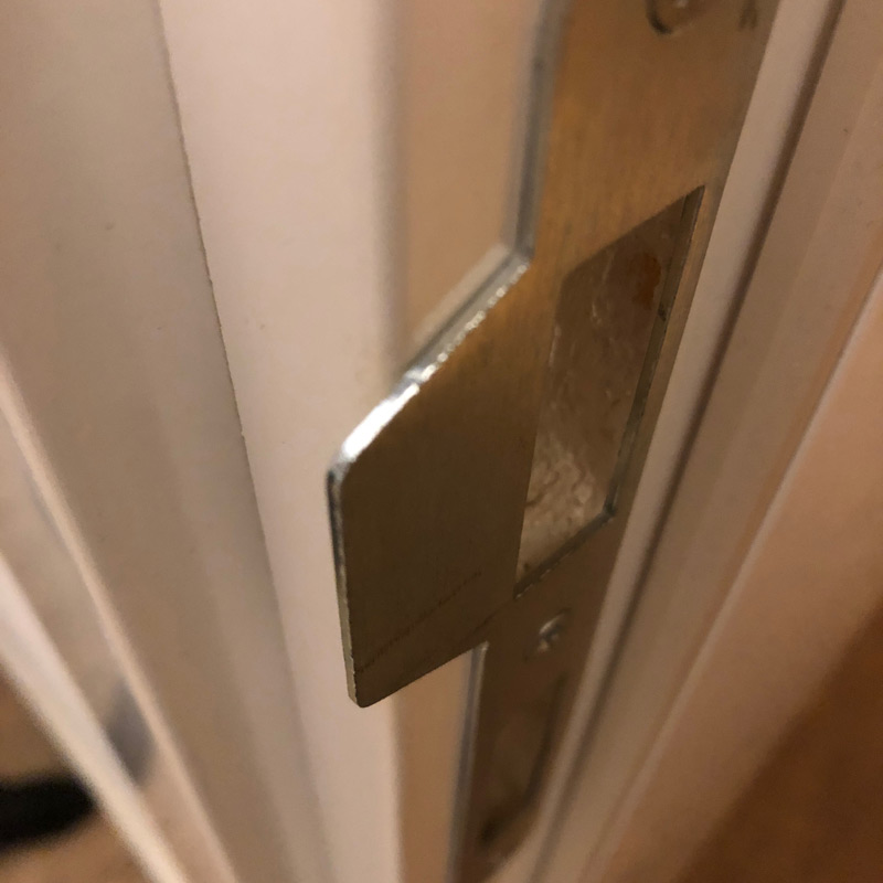

Значи, вратите са монтирани с отвратителни насрещници, които късат дрехи и дерат кожи.
Въпросът е откъде се купуват, и какви са тънкостите на по-добър модел насрещник, който да не стърчи на 5 мм.
Има ли?
Аз си представям нещо заоблено, но как се определя радиуса, и останалото напасване към отворите на касата?
Благодаря предварително!

Сваляш, минаваш на шмиргел, ълошлайф, ножовка, пила, според това с което разполагаш и си го монтираш обратно в старите отвори.

В кварталната железария има. Има и насрещници. Може и да намериш такъв който да пасне на отворите и да стърчи по малко.
А може и да си купиш ножовка и пила и да подкъсиш този.

На такъв отговор има само една логика. Потърси си майстор за такава дреболия.
Тоя насрещник нарочно стърчи, в случая повече от необходимото, щото иначе ще се отпечата езика на касата, което пък грозно.
Насрещника не е вкопан, така че съвета за избор на друг може и да има некаков ефект. За целта бележиш черта на 1 мм надстърчане от касата, сваляш този и търсиш по магазините мое би ъглов таков (нема да кине дреи, ма че е грозно) с пълно съвпадение на отворите за език и резе за заключване по височина и дълбочина.

Мерси за отговорите, реално въпросът беше дали се продават такива огънати, така че езика да не наранява касата, и хем да не стърчи. Или поне не толкова много и остро.

Реално отговора е - Не. Евентуално малко по-къса пластина.
