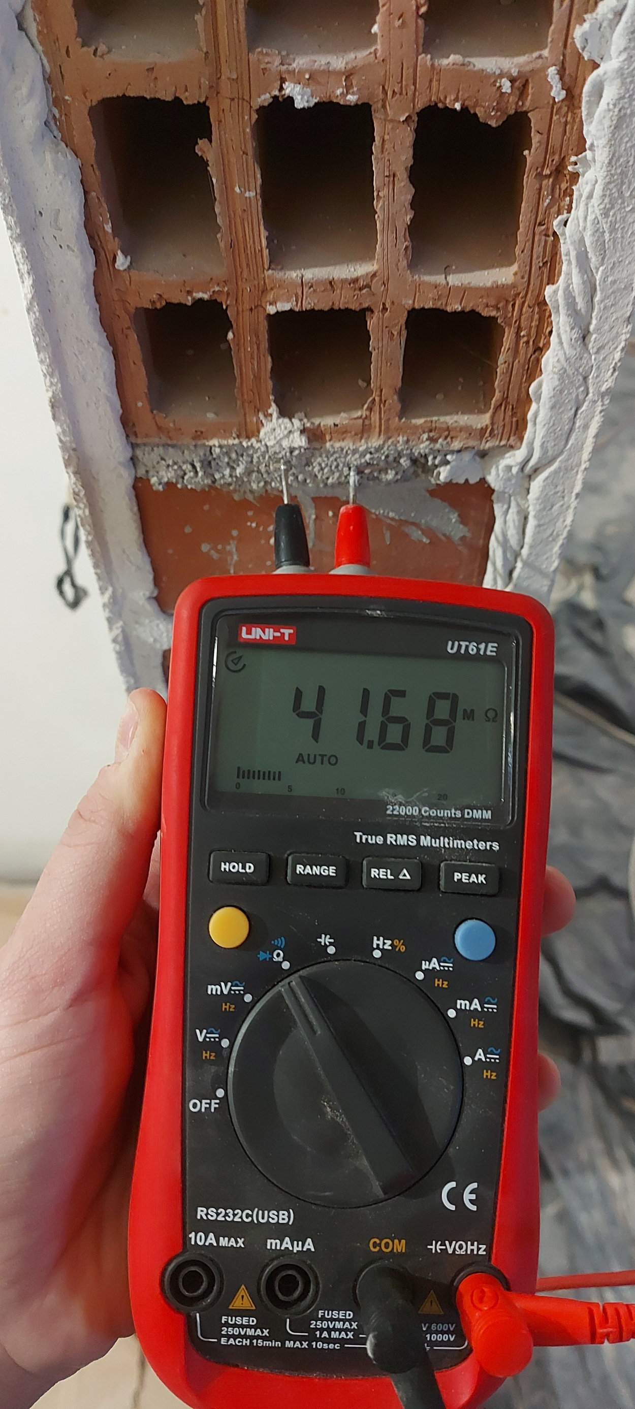

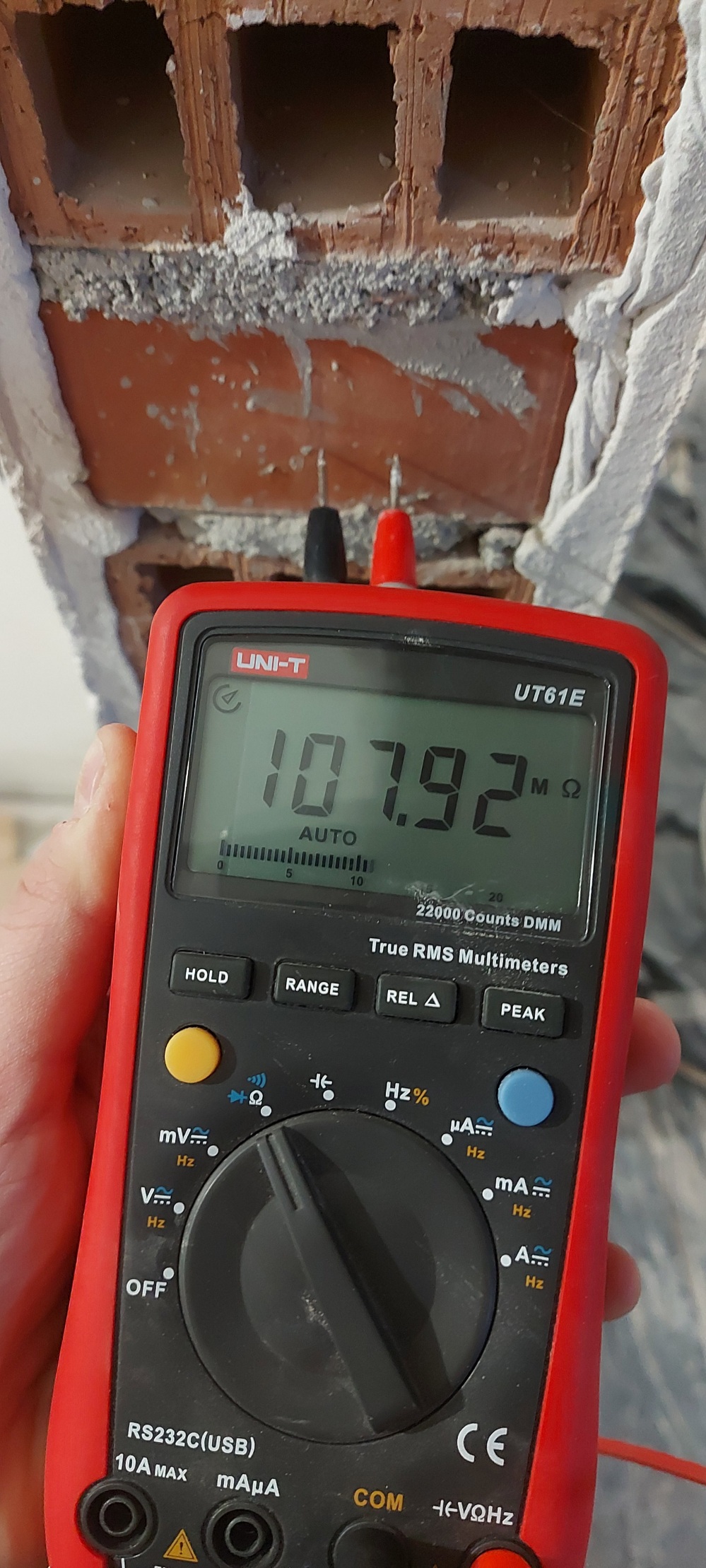

Захванах се с ремомт на стая и това включваше прокарване на допълнителен кабел за контакти. За целта прекъснах същестуваща линия и добавих удължение и разклонение за контактите, като всички връзки на 3-проводната линия затворих в две кутии и замазах в срената.
При проверка с фазомер новият кабел за контакти е ОК, както и съществуващите контакти на този кръг си работят.
Казусът ми е, че вече като допра кабел детектор (имам мултицет UNI-T с такава функция), той пищи по цялата стена!
Като сваля предпазителя или ДТЗ, детекторът спира да отчита фаза. Също така това става само на тази стена и никоя друга (стената е тухлена с мазилка).
В момента мазилката още не е засъхнала напълно и следя ситуацията. Не изключвам вариант да съм наранил изолацията на фазов проводник при копаенето/полагането.
Всички мнения и съвети са добре дошли!
Поздрави,
Димитър
