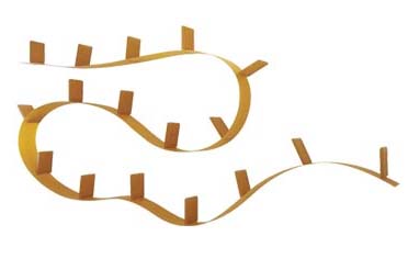

Ето най новата тенденциозна мода за рафтчета за книги директно от Франция.

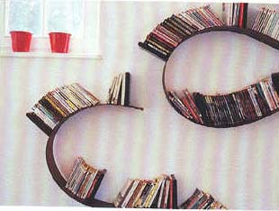

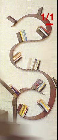

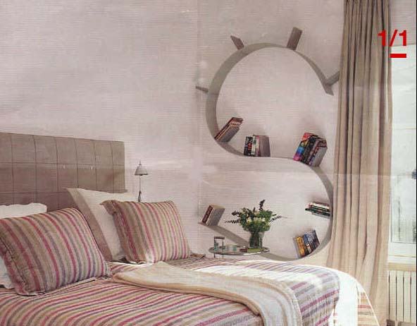

А как изглеждат с книги, че нещо не ми е ясно ?
masteradmin - майстор
Още по яко :)
Duke_BG - специалист
:shocked: а имаш ли снимки с подредените книги ?? - нещо не мога да си представя как ще изглежда с книгите :?
:lol: постнах малко преди тебе

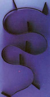

:? а материала какъв е... иначе е интересно като идея, така поне няма да се забелязва различието във височините на книгите... :) можеда се ползва и за дискове :) :) :)
EDI - майстор
Не знам от какво може да е, сигурно е фабрично производство от изкуствени материали.Иначе, чудесно може да стане от шперплат.Прави се матрицата за дъгите-може да стане на една талпа, да речем.Реже се лента от шперплата, намокря се хубаво, увива се около матрицата и се оставя да изсъхне.След това шлайфане, лакиране и така нататък.
а може и от ламарина - преградите се монтират по-лесно и нема за се притесняваш за деформации от тежестта. с едно прахово боядисване може да стане ефектно
А какво ще кажете за някакво ПВЦ което се огъва от пистолет с горещ въздух ?
Wishmaster-ruse - специалист
masteradmin написа:
ми да би изглеждало добре особенно ако се ползва и ефектно осветление за ПВЦ-то
