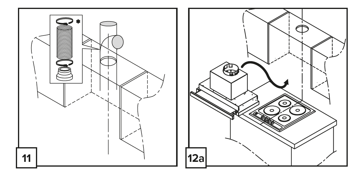

Трябва да определя какъв размер тръба да ползвам за абсорбатора,но това как идва абсорбаторът ме обърква.
Самият уред има изход фи150,но към него има редуктор 150 към 125,в самите инструкциите са показани отвори за фи150,та сега кой размер трябва да е 125 или 150.
Абсорбаторът е от по-мощните и се претеснявам да не намаля потока на въздуха със 125.

Има ли обратна клапа? В инструкциите видя ли тази картинка?
Аспиратор Gorenje_11.png (72.47 KиБ) Видяна 11875 пъти
Друг модел на горение монтирах със Ф125 въздуховод. Тази наставка - преход осигурява място за работа на обратния клапан.
Обратният клапан обаче на Горението, което монтирах е калпав и връща през него миризми от комшиите, та монтирах втори преди входа към комина.
Да,има си обратна клапа и точно след тази приставка отвора е смален на 125,та за това се чудя нататък да го продължа със 125 или тази клапа може да се сложи на входа към стената,защото клапата е 150.Дали 125 ще върши работа.
