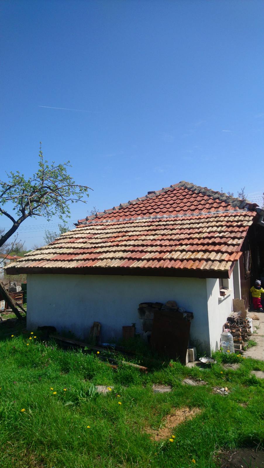

Здравейте на всички!От доста време съм регистриран във форума основно като читател,но миналата година наследих една селска къщичка около Варна,и оказа се ми предстоят доста "ремонтчета" по нея.Тъй като това е постройка тип за "събота и неделя" не влагам кой знае какво в нея,а и самия градеж е с доста спорно качество,НО! Имам една пристроена стаичка към основната къщурка чийто покрив протече и желанието ми е да го припокрия по възможно най-бюджетния начин,въпросния покрив е около 15 кв.м ,с наклон около 20-22 градуса .Спрях се на воалит с посипка.За сега планувам да разпокрия всичко,да махна камъша,да подменя гредите където има нужда,да подведа всичко,да сложа ОСБ,добре намазано с битумен грунда и отгоре воалита.Тъй като съм безкрайно "бос" в тия работи но пък имам желани  ще бъда благодарен на вашите съвети мнения и препоръки.

Имаш керемидите, ползвай ги

пон апр 25, 2022 4:48 pm4i4o написа: .....и желанието ми е да го припокрия по възможно най-бюджетния начин,въпросния покрив е около 15 кв.м ,с наклон около 20-22 градуса .Спрях се на воалит с посипка.За сега планувам да разпокрия всичко,да махна камъша,да подменя гредите където има нужда,да подведа всичко,да сложа ОСБ,добре намазано с битумен грунда и отгоре воалита.Тъй като съм безкрайно "бос" в тия работи но пък имам желани ще бъда благодарен на вашите съвети мнения и препоръки.Аз бих препоръчал следния вариант, а ти да си решиш. Провери по магазините какви са цените за нужните ти материали - греди, ребра, столици, ОСБ, битумен грунд, воалит, крепежи. Провери и колко струва покриването с покривни термопанели с дебелина 3 см. Ако решиш да ползваш термопанели, можеш да намалиш наклона до 5-6 градуса, и да повдигеш ниската страна. И си решаваш въпроса веднъж завинаги. Забрави за тежките керемиди.

В Топливо има гумена мембрана на рула / турска/.  Нарочно съм оставил 1 парче на терасата на слънце, дъжд, студ... от 2011 . Е още държи, като я дърпам да я късам - не се къса, не се цепи. Греди, ОСБи или дъски и отгоре мембраната, летвички според керемидите  и керемидите .

пон апр 25, 2022 5:33 pmn_a написа: Имаш керемидите, ползвай гиПослушай Кака, щом търсиш бюджетно решение.
Дигаш керемидите, ковеш евтинка 1,50-2 лв. мембрана за под керамични керемиди върху говняните дъски, редиш обратно керемидите с летва само на стрехата и билото и толкоз!
Можеш след разкриването да жертваш една туба бохемит и да олееш щедро гнилото под калта, ама за временно не е задължително.

пон апр 25, 2022 11:37 pmschuldiner написа:Точно реденето на керемиди се опитвам да избегна, защото грам идея си нямам как се прави. Подвеждане на летвички, реденето и всичките му чалъми. НО за всичко си има първи път, тъй че май вече ми е ясно на къде отива работата.пон апр 25, 2022 5:33 pmn_a написа: Имаш керемидите, ползвай гиПослушай Кака, щом търсиш бюджетно решение.
