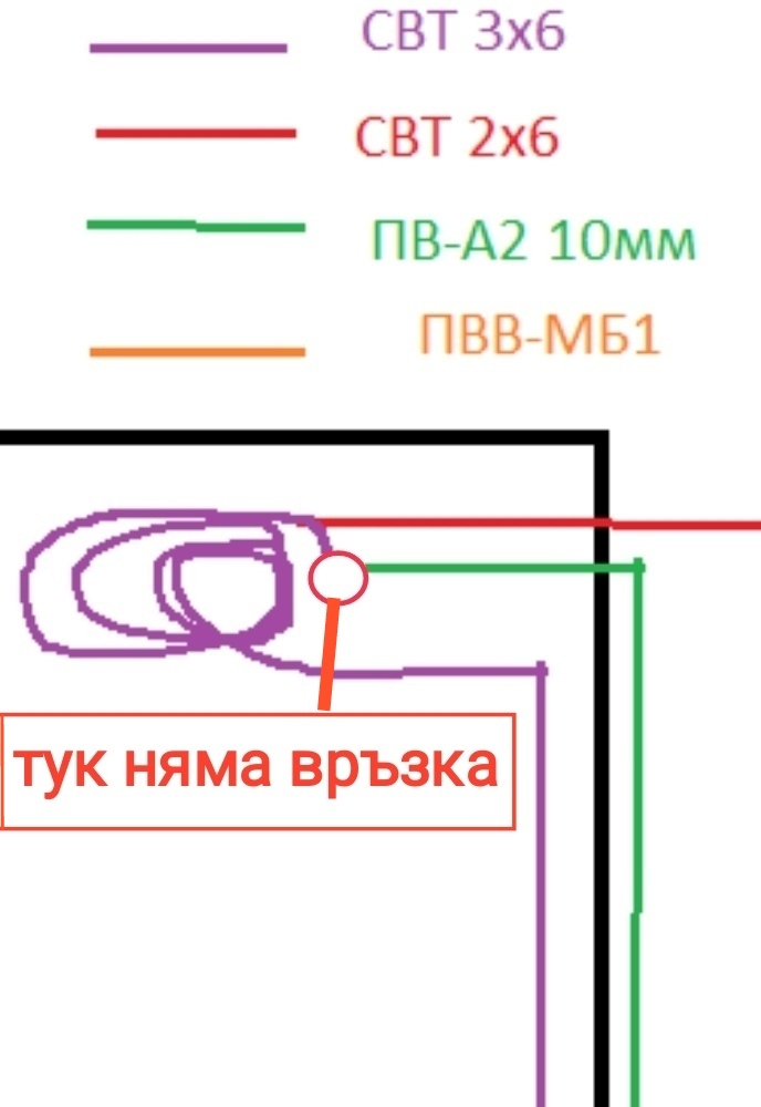

Имам въпрос на какво може да дължи следната ситуация и какво да се направи за установяване и премахване на проблема:
При измерване с мултиметър между нула и земя се отчита към 70 волта. Фазомер реаргира леко ако се добре до заземяващата клема, но не колкото на фаза.
Подробности:
-3 проводна инсталация.
-Има забит кол за "земя" (не е измерван дали е адекватен).
-В таблото има отделни клеми за нулата и заземяването, не са свързвани по никакъв начин.
-От земята, има кабел до тавана на помещението, след което се връща на 1вия етаж и там в таблото. Има достатъчно път, не е къс кабела, има подозрения, че е навит няколко метра на сноп на тавана - според мен е важно.
-Когато се спират определени предпазители, от 70волта, измерването между заземяване и нула се променя. Т.е. ако имаме предпазители 1,2 и 3, при изключване на 1 потенциала пада на 50 волта, при изключване на 2 няма разлика, при изключване на 3 пада на 0V. Ако се изключи само 3 от 70V става 20V, т.е. единият кръг "дава" 50V, другият 20V.
-На всички контакти се измерва "феномена".
Как може да се процедира в ситуацията и от какво може да е това ?
Инсталациите на различните предпазители са правени по различно време, всичките са мостови кабели. Подозрението е за забит кабел с пирон и кофти връзка. Според мен може и навитият на макара кабел да прави проблеми.

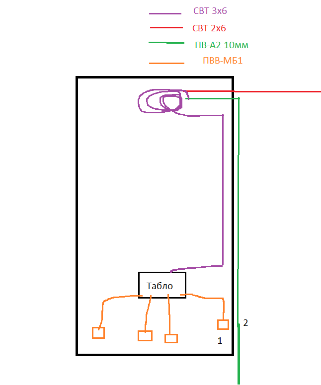

Интересното е, че заземителният кол е достъпен и ако сложа едната сонда на заземителният кол и другата сонда на заземителният проводник в контакт (но след около 14 линейни метра кабел) отчита 70V :-D На приложената картина, измерването в т.1 е заземителният проводник на контакт (което се пада близо до заземителният кол) и т.2, което самият заземителен кол, но реално е един и същи проводник.
Съветват да се премахне заземителният кабел и да се върже в таблото нулата с заземителният и да се "Занули". Което ако стане без да се реши евентуалният проблем, според мен ще се прехвърли потенциала на нулата и пак ще има проблем.
Ще се радвам на съвети, 220V е прекалено много за моята скромна личност :-D
Символичният чертеж на сградата и горе-долу как е разположена инсталацията е прикачен, понеже частта с т.1 и т.2 ми се струва прекалено шашаво. Но да подчертая, АС-то не е силна страна :)

Провери за хлабава връзка. Така, както го описваш, все едно, въобще нямаш земя.
Като имаш възможност, просто прозвъни на верига между кола и пластината на контакта. Че нещо ми е съмнително.
И накрая, обедини си в таблото земя и нула.

По скоро слаба връзка по нулата. За вярния резултат зависи и кога и как го измерваш, с какъв уред, имаш ли включен консуматор, на какво разстояние си от трафопоста и имаш ли повторно заземява на нулата във външното табло.....?

И на мен ми звучеше, като кофти 0, но това тук ...
Знаеш ли, кой, какви ги е вършил там?
Може пък земята да е станала работна 0, пък ти да си прав и ...

В кръгове 1 и 3 имаш утечка. Причини бол - дефектен/наранен кабел, дефектна/неправилна връзка, контакт и пр. и пр.
Разкача се всичко и се търси проблема като се мери изолацията на отделните проводници/клеми.

Аз бих започнал от земното, според мен някъде там е проблема при кола.
