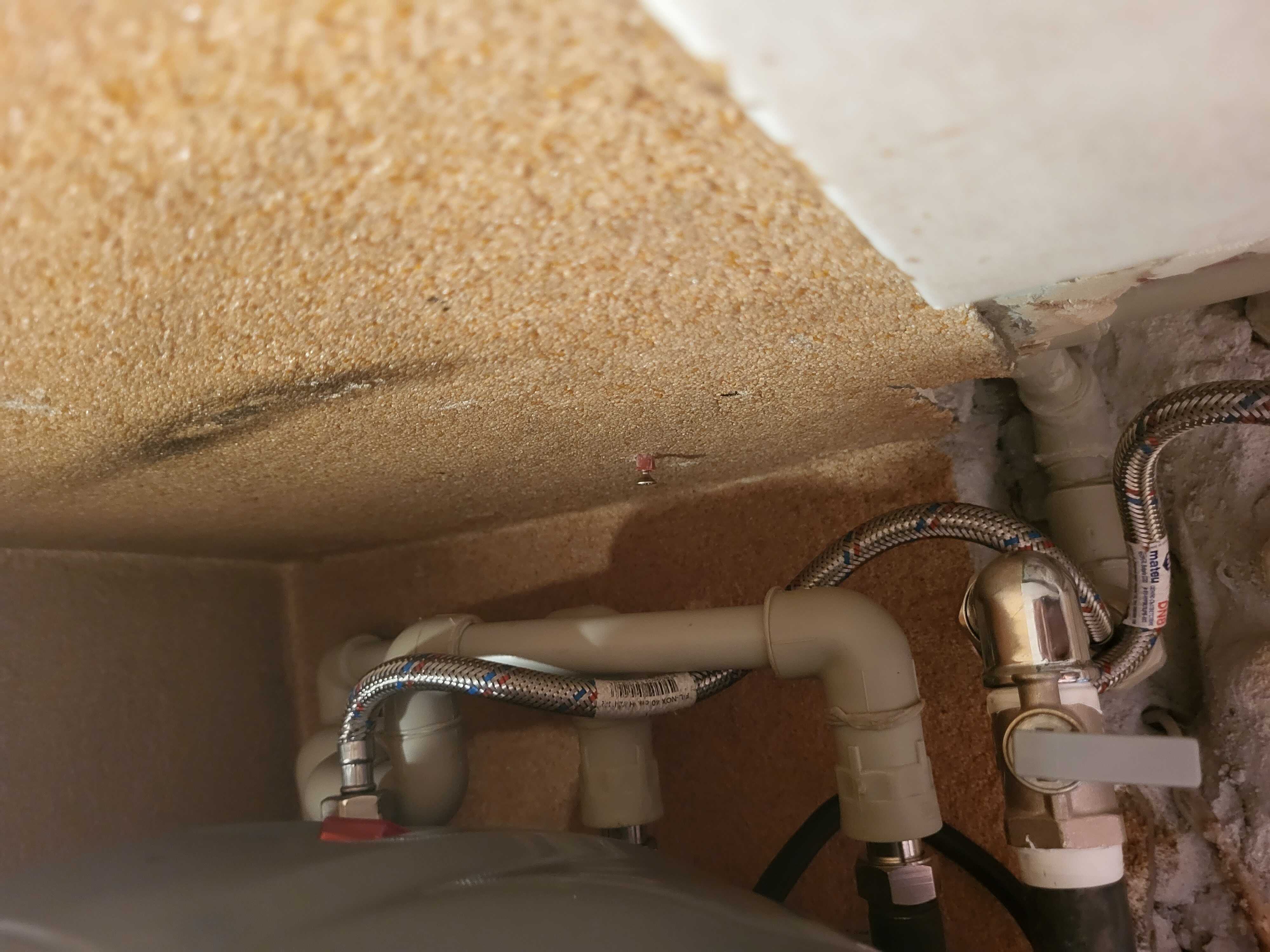

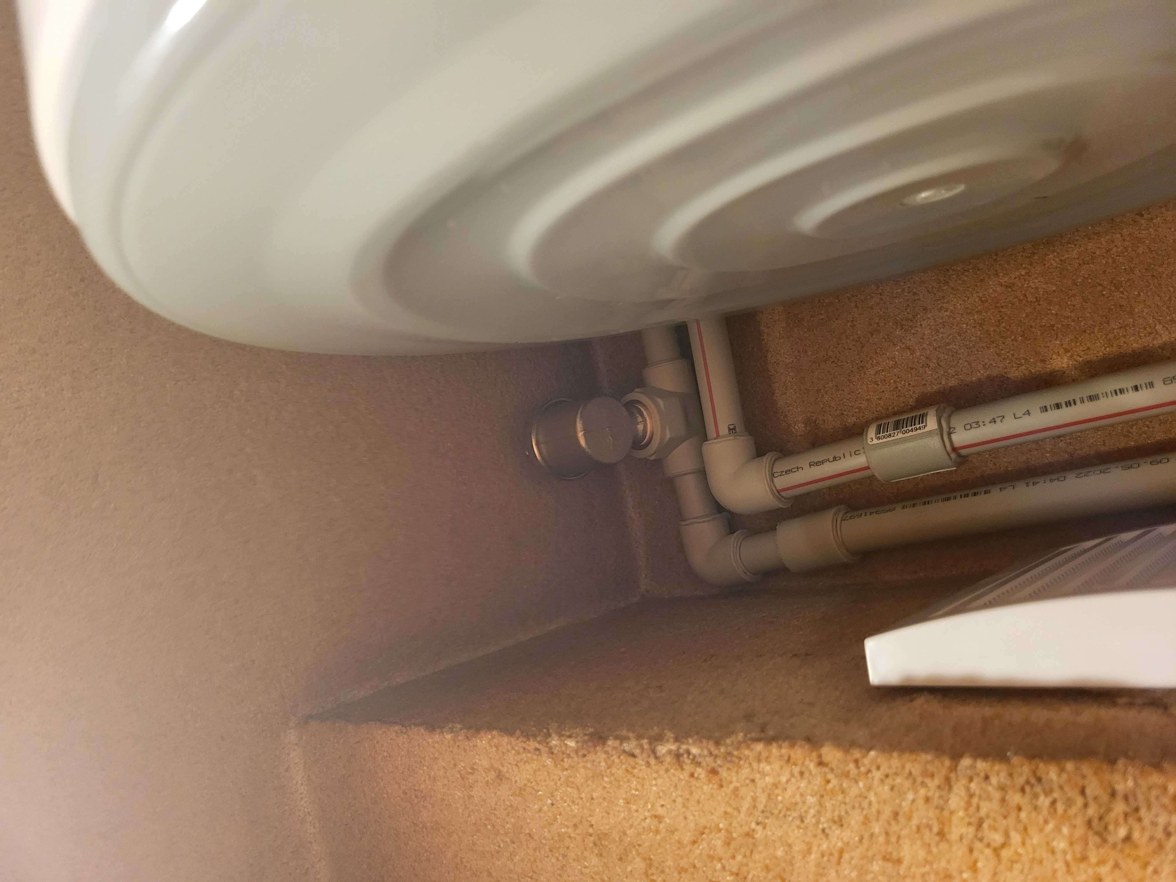

Здравейте колеги имаме следният проблем.Имам основни познания за свързване на отоплителна система,радиатори било то последователно или успоредно.Та проблема е следният.Имаме затворена система радиаторите са последователно свързани.От единият радиатор,който е и 1ва точка разклонихме тръби за да захраним 80л бойлер,но уви бойлерът не загрява просто няма циркулация на вода там явно проблемът е въздушен балон,който не можем да изкараме.Имам монтират обезвъздушител и въпреки това не се получава.Тръбите които отиват към Бойлер изобщо не загряват.Моля зя съвет как да се справя със проблема.Може да не съм обясил всичко подобно,но ако има нещо неясно ще доизясня.....благодаря ви предварително.Качвам и снимка за добиване на лека представа как съм свързал бойлера
Снимките.....зави ми се свят!
Виждам един затворен кран.
Виждам и кранове, които по принцип не се ползват в отоплителни инсталации- с посока са , а при сгрешена, обръщат гумичката и не пропускат.
Обезвъздушителят се поставя вертикален.
Затварят се всички радиатори- да остане само кръгът с бойлера.
Пуска се помпата на максимална скорост.

Банята е много ама много тясно сорри за снимките.Обезвъздушителят е хоризонтално просто на снимката така излиза,крановете са правилни по посока на подаваща и връщата тръба,а иначе бойлер не е на отделен кръг,последователно свързан е с един радиатор
Е, дано поне е първи бойлерът и на радиатора да няма затворен кран!

Бойлера е след Радиатора.Системата работи и всички радиатори загряват без никакви проблеми ,само бойлера не загрява.
Затвори радиаторите, както вече писах! Включи помпата на максимална скорост- писах ли го вече?!
Обезвъздушителят трябва да е с капачката нагоре. От снимката се вижда неправилен монтаж- хоризонтален.
Провери налягането на затворената си система!
Обезвъздуши!
В отворените обикновено такъв проблем е в резултат на ниско статично налягане и оставен АО с отворена капачка. Класика.

Направих всичко което каза,обезвъздушителят е нагоре просто така излиза на снимката.Мисля че проблемът е,че обезвъздушителят е на едно ниво със тръбите,съответно не е на най-висока точка и затова не може да се обезвъздуши....

Бойлера хоризонтален ли е и предвиден ли е за такъв монтаж? Защо изводите му са отгоре? На предпазният клапан защо няма шлауха за отвеждане на водата? Къде тече?...
