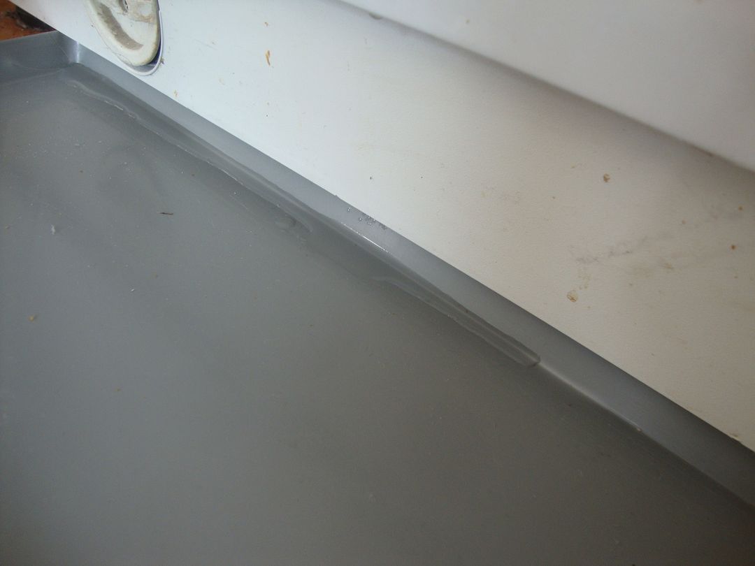

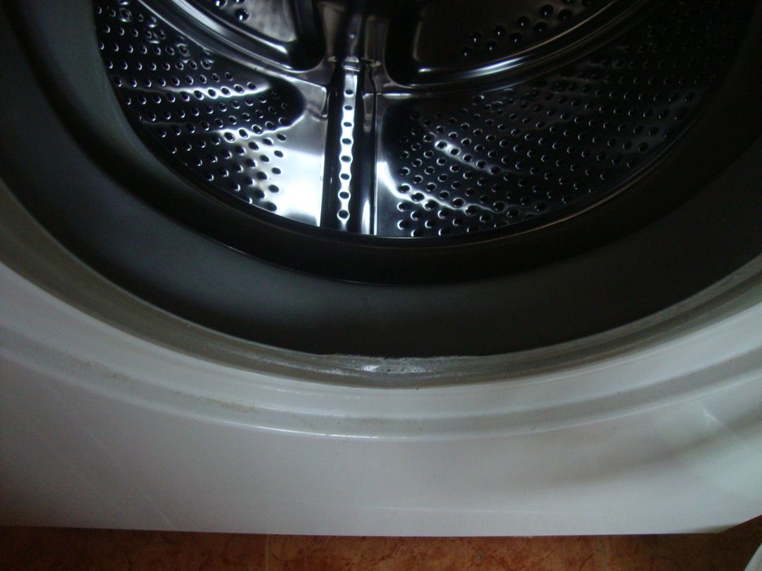

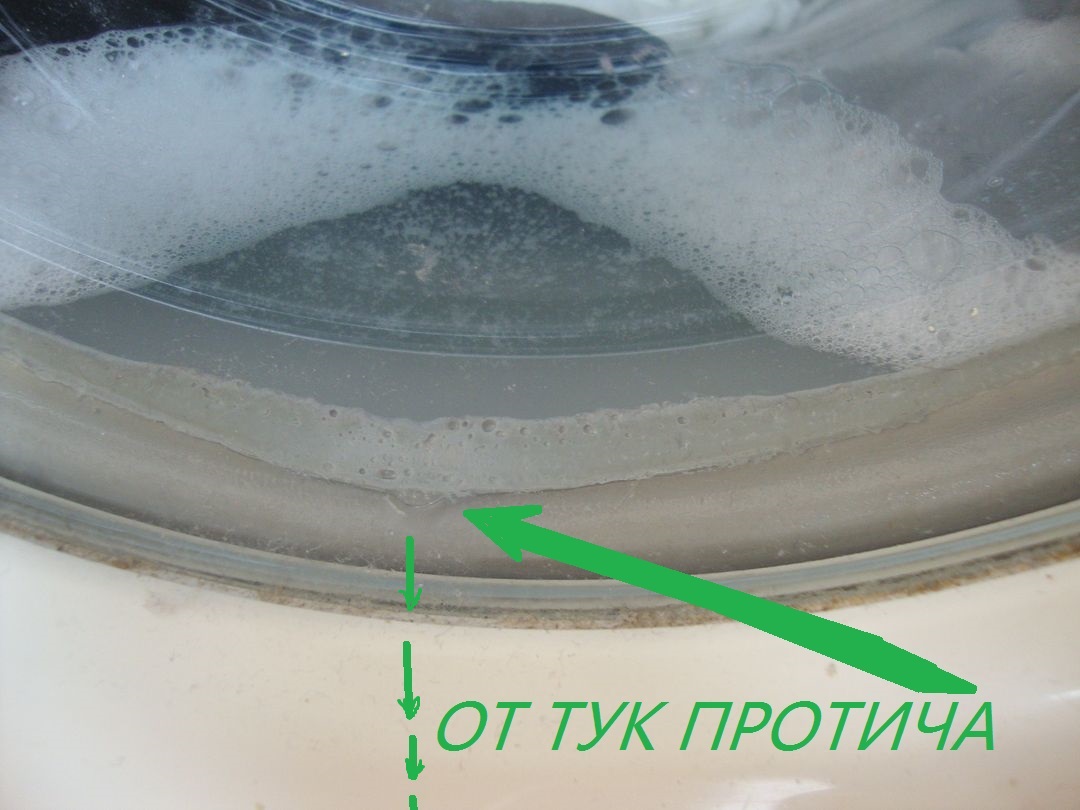

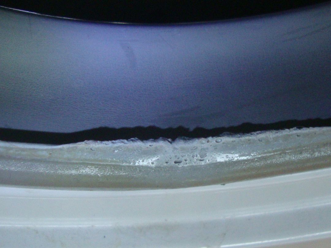

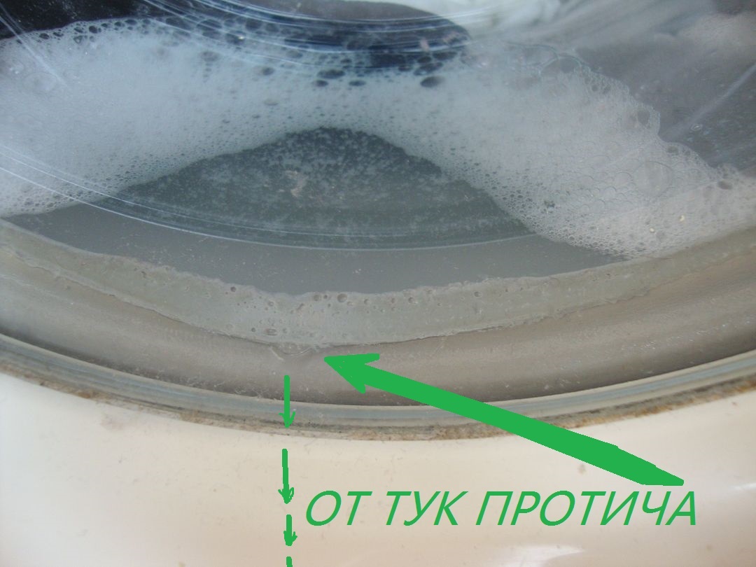

Здравейте, днес за първи път се появи малка нередност при пералнята ми - CANDY C 407 XТ, при започване на прането голямата гума (между барабана и стъклото) прокапа леко - от снимката виждате състоянието и в долната част - никога не е сменяна. Прокапва леко само когато долната част на барабана е пълна с вода иначе не. Може ли да се завърти на 180 градуса - тоест долната част ( износената) да дойде горе а горната да отиде долу. Горе вода идва при центрофугиране и въртене на барабана но не толкова много колкото долу, така че не би било проблем. Предполагам че зад гумата има стягащ обръч които се затяга на болт или нещо такова и за целта трябва да се поразвие да отхлаби , да се завърти гумата на 180 градуса и след това обръчът да се стегне отново, но не знам дали става така както съм го намислила. Благодаря предварително!

Тавичка отдолу да събира
I 2.jpg (43.86 KиБ) Видяна 1688 пъти
Наранена долна част
I 5.jpg (89.09 KиБ) Видяна 1688 пъти
Мисля, че не може да се завърти.
Точно където е върхът на стрелката, в долната част има отвори за оттичане на водата.

пет ное 03, 2023 5:41 pmТрифон П.Трифонов написа:
А, ясно! Благодаря ви! Значи ще сменям гумата, дано е сравнително поносимо упражнение...

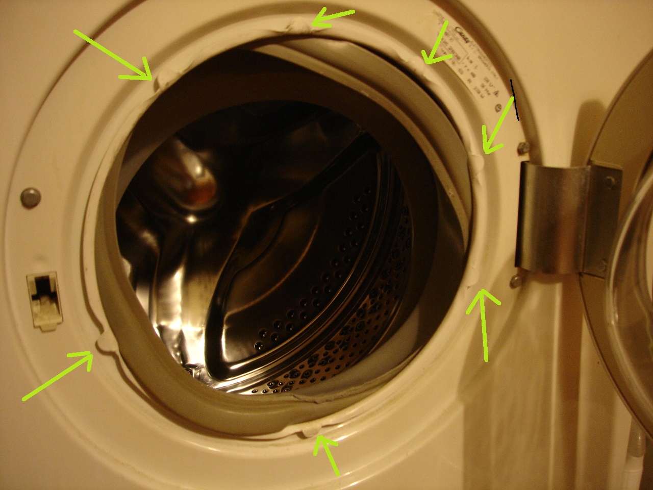

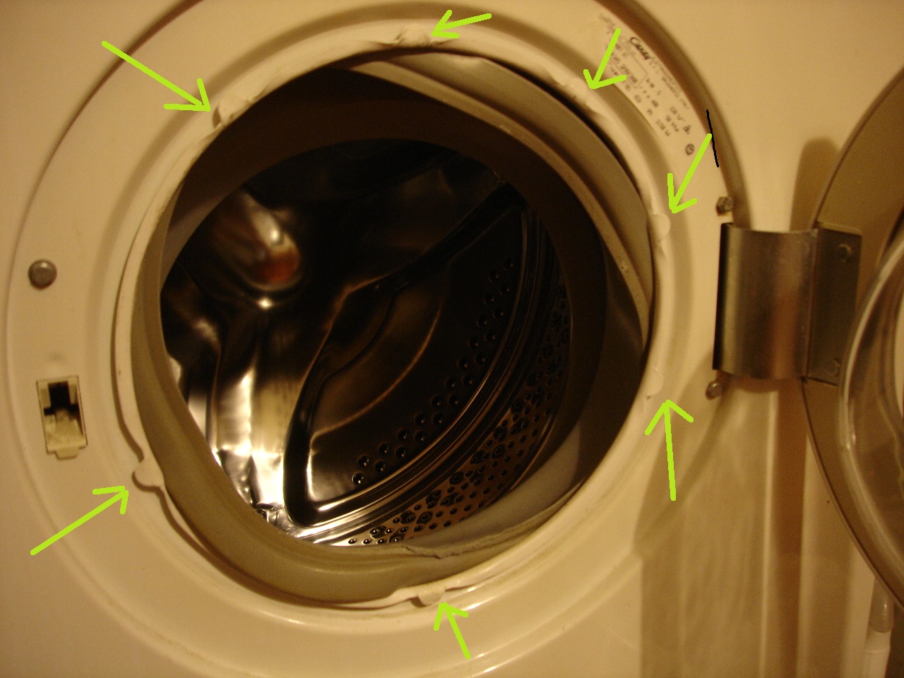

ДА, благодаря ви за видеото, вече успях да
извадя моята от страна на предния панел, нямам такъв ринг а имам ушички от които лесно се изважда а как се измъква от вътрешната страна ще видя утре на светло! Благодаря ви!
USHI.jpg ушички
Andri01 - майстор
Към барабана има стягаща пружина. Маха се лесно с малка отверка.Но за смяна ще трябва да се свали предния панел, на който е вратата. Гумата се прикрепя първо към барабана със скобата,монтира се панела и тогава се захваща към него.

пет ное 03, 2023 7:08 pmAndri01 написа:
Благодаря ви! Само утре трябва да видя дали панела се маха или ще трябва през горния капак да се развива. И първо ще трябва да намеря от къде да я намеря тази ( Candy C 407 XT ) гума.
