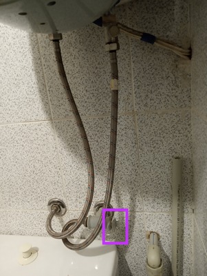

Здравейте, ще може ли да ми помогнете как да довърша инсталирането на тръби за пералня? Мисля да свържа тръбата за чистата вода чрез мека връзка към ограденото с квадратче? Трябва да поставя нипел предполага както е направено на другите меки връзки? Но към тръбата трябва ли да поставя нещо, за да стане по-здрава връзката мека връзка с тръба? И къде да поставя спирателния кран? Трябва ли нещо да добавя между спирателния кран и тръбата? Благодаря предварително за всеки съвет!!!
Mitashki_MM - специалист
Така като гледам на снимката ти и на бойлера нямаш спирателен кран. Моя съвет е да отвъртиш тройника и на негово място да си завиеш един двоен кран. Нещо от рода на това:

А като се постави спирателния кран направо на тройника или по-добрият вариант да се смени тройника с нов двоен кран след това може ли направо чрез мека връзка да се свърже с пералнята или трябва задължително да има тръба помежду им, тъй като ще преминава през отвор в стената?
MamaMy - майстор
Може директно с нейния маркуч. Ако е къс, продават специални удължители или направо по-дълги маркучи, но за през стената ще трябва или по-широка дупка за да мине гайката на маркуча, или тънка дупка, но трябва да отрежете накрайника, да го изпилите с ъглошлайф където е щанцован и после да стегнете маркуча с две скоби за автомобилни съединения.
Вместо да "разваля маркуча", не може ли да уплътни "голямата дупка"?
iliya_i - майстор
Най-вероятно през същата дупка ще мине и маркуча за мръсна вода. Което прави поне Ф40.
MamaMy - майстор
Конкретната ситуация не е съвсем изяснена, но мисля, че въпроса се изчерпа. Отделно на това, че има поне 10 теми за връзване на пералня и там са разигравани всички възможни сценарии. :)
