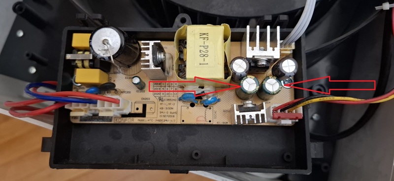

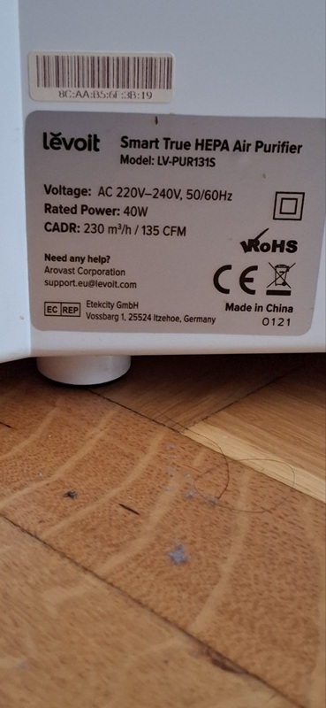

Втори въздухо пречиствател ни се поврежда.
И двата с една и съща повреда-кондензатор-470uF за 25V-зеленатз двойка.
Само единия повреден,но смених и двата.
Ta не го изхвърляйте уреда.Доста са скъпи вече близо 200евро.
