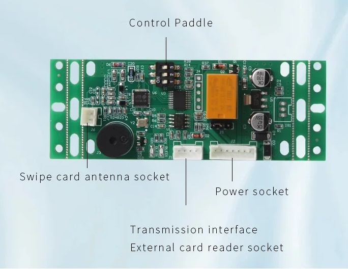

Сдобих се от Али-то с платка за разчитане на чипове:
Със собствената антена не успях да го задействам разчитане на чипове зад панела на домофонното табло. Панела е от алуминий с дебелина над 1 мм. Странно за мен е че преди това пробвах с антената зад неръждаема ламарина 1 мм и работеше :?

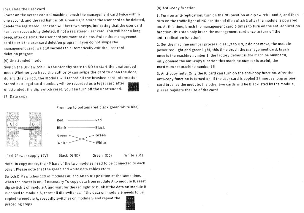

Поръчах допълнителен четец Silver ID reader. На него има следната схема за проводниците:
Red - +12V
Black - GND
White - DATA1
Green - DATA0
Yellow - LED
Brown - WG26/34
разпробих таблото и го монтирах и сега чиповете се четат и вратата се отваря с чип, но:
Със собствената антена към платката на работната маса настроих "Мастер кард" и с тази карта обучих към 30 чипа.
Свързах четеца:
red към +12V на 4P от платката
Black към GND на 4P от платката
White към white (WGD1) на 4P от платката
Green към Green( WGD0) на 4Р от платката.
Така четеца чете запаметените чипове, но с досада открих, че не чете Мастеркард. И за да запаметявам чипове ще трябва да отварям домофонното табло и да ползвам антената, с която бе компектована платката.
А въпросът ми е има ли начин да направя така, че мастер картата да се чете от допълнителния четец, за да спестя отварянето на домофонното табло?
