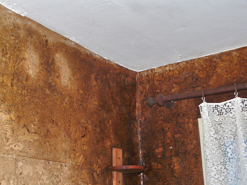

cecemece - напреднал
Да, пропуснах да спомена външната стена с прозорците, но тя отвън има изолация (така е издаден блока-целия е изолиран отвън), а освен това имаме и тераса, която мисля в бъдеще да остъкля. Затова си помислих, че около прозорците няма нужда и от вътрешна изолация.......

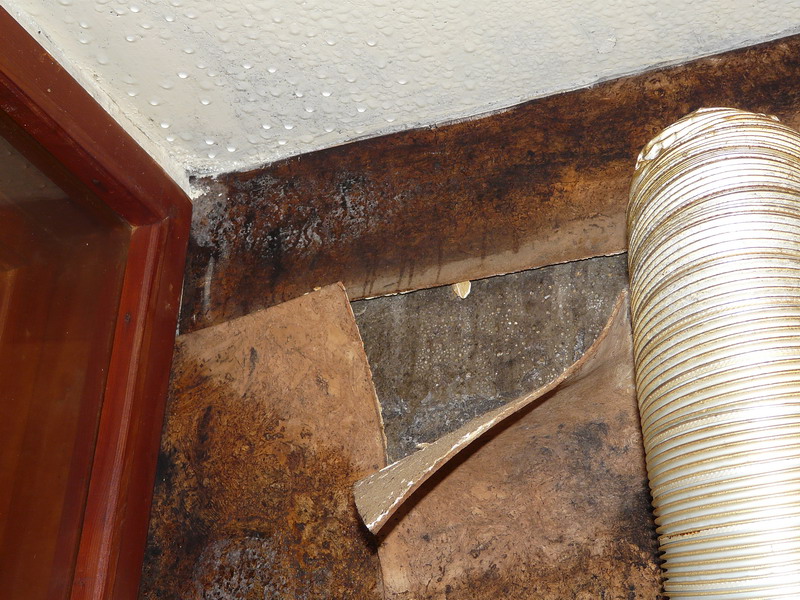

Това което видях с корка малко ме притесни - това от конденз или от теч се е получило? Така ли е било и преди да се сложи корка? Ситуациятя не е като моята - аз искам върху корка да си сложа замазка и боя.... сигурно ще е по-добре????
Тани - модератор

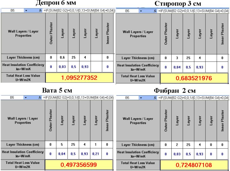

Това си е ЧИСТ КОНДЕНЗ . При тебе ще е различни , ако сложиш 5см корк , по-горе ти беше споменато. Ако няма да ти го подаряват , по-добре си вземи фибран- по-ефективно и в същото време значително по-евтино решение!

За да бъдем коректни при определянето на ефективността на даден материал, не може да говорим с чужди снимки и опит. Първо, коркът е най-добрият натурален топло и шумоизолатор, което се дължи на порестата му структура, т.е. на това, че той съдуржа огромно количество въздух в клетките си. Затова дори и без да става въпрос за сантиметри, можем да кажем че е добра изолация - например 5мм или 7 мм технически корк.
Второ - изключително важно е да поставяме коркът ПРАВИЛНО. Това означава ДА ГО ЛЕПИМ С ВОДОУСТОЙЧИВО ЛЕПИЛО!!! а не с подобие на C 200. От картинката е видно, че злополучно лепения корк е поставен от неспециалист и вероятно без професионална консултация относно поставянето му. Затова не ми е никак чудно че е е отлепил, след като ЛЕПИЛОТО ПОД НЕГО СЕ Е РАЗТВОРИЛО в обилната водна среда.

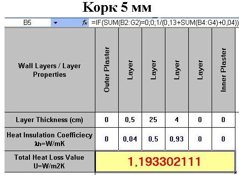

Добре мадам, дайте един коефициент на топлопроводимост на този корк. Ще разделим тези 4,5, 7 мм на него и по съответната формула ще сметнем коефициента U на топлопреминаване. Да ме прощавате но малко рекламно се изказахте. И в стиропора има над 90 % въздух но какво от това...:)
Съфорумецът 8180 е дал ламбда 0,04 W/m.K на корка. Реално това означава, че топлоизолационните качествана на 5 мм корк се равняват на топлоизолационните качества на 5 мм стиропор. Моля оборете тази теза :)
