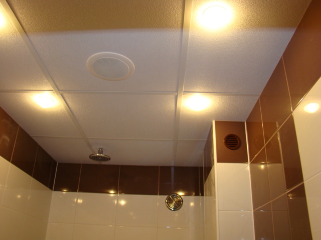

Ако беше от София, щях да съм ти повече от полза! Направо щях да ти кажа от къде да си ги купиш. За Бургас не знам, но провери в магазините за озвучителни тела продават се готови говорители, които се монтират в гипс картон и/или окачени тавани. Струват около 20 лв. и са с решетка и озвучително тяло (говорител). Бели са на цвят и стоят много добре. На теб един ще ти свърши работа. Аз от 8 години използвам такъв и до сега никакъв проблем. За "хидроизолация" на говорителя използвам едно просто парче найлон, поставено между говорителя и решетката. Върши работа и е без пари.

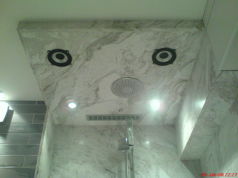

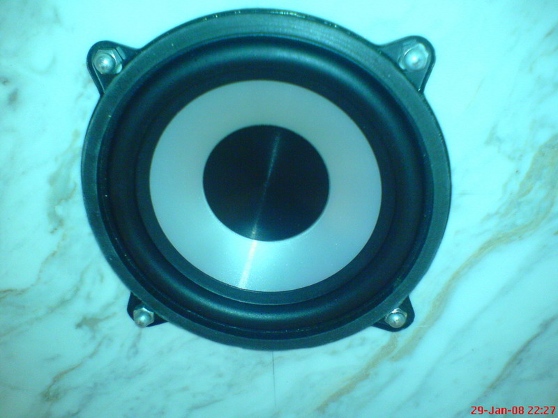

Аз си сложит тези китайски творения, целите са пластмаса и влагата не им влияе, за една година , при положение че са монтирани в душ кабината, ме са мръднали. Струват към 15лв, и свирнята им е токова но за баня са ОК.

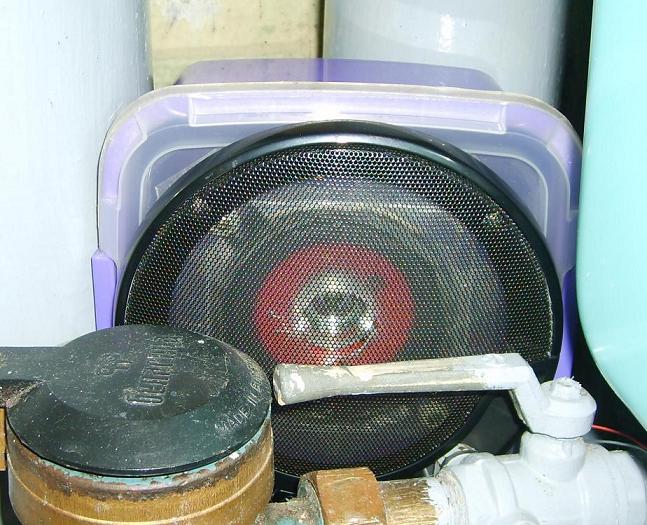

Здравейте! Ето какво сътворих по идеята на gunoff. Малко е грозничка, но е сложена на скришно място и не се вижда. Цялото удоволствие ми излезе 8лв (6,5лв говорителя и 1,5лв кутията). Свири доста прилично, като се има предвид пластмасовата кутия, която е затапена отвсякъде. :-D
