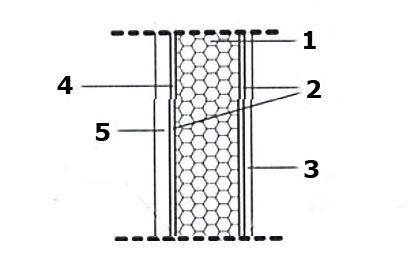

Така правят сглобяеми къщи:
Легенда:
1. Минерална вата
2. OSB
3. Гипсокартон
4. Гипсофазер
5. Допълнителна топлоизолация
picture (13).jpg (4.78 KиБ) Видяна 8661 пъти
picture (72).jpg (19.15 KиБ) Видяна 8661 пъти
Външен панел
1. Фриз 10.4/4.5 cm
2. Мин. вата 10 cm
3. Гипсофазер 1 cm
4. OSB 0.9 cm
5. Гипскартон 1.25 cm
outside panel.gif (13.89 KиБ) Видяна 8661 пъти
