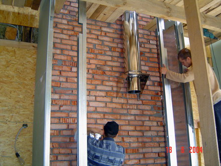

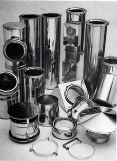

Според мене долу таван не достатъчно висок и дефакто, при тебе температурата е най-висока, което значи че каквото и да сложиш на циментова основа ще се напука. Доказателство за това са и черните петна, това са сажди които избиват през пукнатините като излиза пушека. Не се отчайвай много майстори, биха искали да са на твое място. Специалистите навсякъде вече препоръчват в зиданите комини да се слага метална тръба. Така, че стискай зъби до пролетта, а на пролет махни коминните тела и на тяхно място сложи широка поне 15-20см. метална тръба. Мисля че има специално за комин някакви неръждавейки. Грехота е да изолираш топлината с втори слой газобетон. Ако си маниак навии около нея метална серпантина и ето ти отопление и топла вода. Ако не просто гледай тръбата да влезе и да се уплатни добре от двата края.
masteradmin - майстор
Ето цял комплект.
