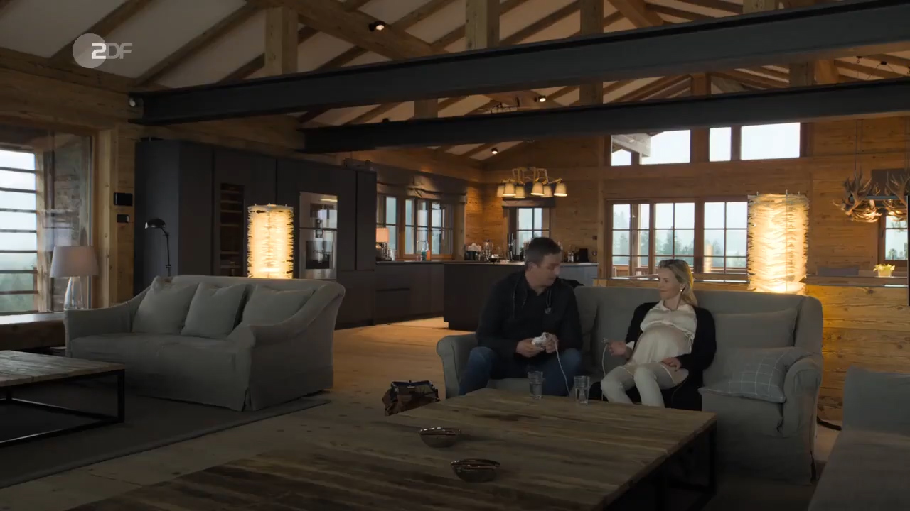

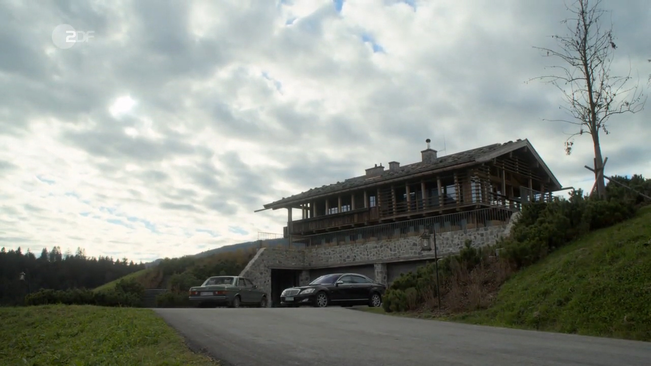

Не разбрах, отговорите на въпроса защо не са използвани дървени слепени греди, са предположения или констатация.
Или пък, защото студиото в което са снимали филма е имало такъв декор?

Проектанта трябва да ти отговори .
Но като гледам дължината подозирам, че лепените греди или няма да издържат товара, или провисването ще е голям, или сечението ще е неудачно. На око говорим за едни 15 метра греда дето лежи само на 2та края и в същото време носи покрива.
То и бетонена плоча ще се види в чудо да носи този това без колона. Полето става огромно.

отвор 12м, между тях 6м и общ товар от 200кг/м2 ???????????????????????????????????
Давам жокер- 15t(unfactored load).

Нямали са пари за хубави и големи дървени греди (не лепени) и са ги заместили с еФтино и грозно дЖелязо.Дай напречното сечение на дървените греди с
