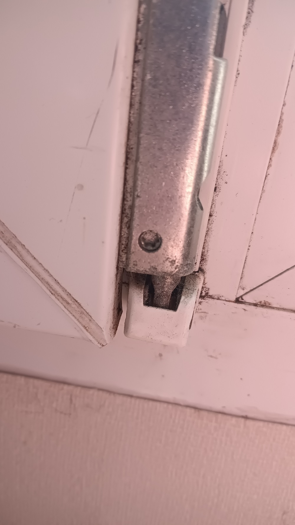

fashion_m
- напреднал
- Мнения: 44
пет фев 18, 2022 7:43 pmfashion_m написа: Здравейте, имам следния проблем - прозорецът ми някак си се е деформирал и е увиснал надолу. Горе в ляво където съм посочил на картинката се образува процеп и духа. Обърнах насрещниците на пантите да натиска нагоре като се затваря, но това не реши проблема. Снимал съм долната и горната панта, можете ли да ми посочите от кои болтчета да го регулирам, за да се затвори процепа горе? Благодаря.Добре де, няма ли начин чрез тия толкова много болтчета да наглася нещо? Прозорецът се е превърнал от правоъгълник в успоредник. Горе в ляво духа. Ако го вдигна малко нагоре и го завъртя леко надясно, би трябвало да се запуши процепа горе в ляво, нали? Да започнем с повдигането. Ето я долната панта, от кое болтче се повдига? Има едно голямо, което сочи нагоре, прилича на торкс или шлици. Отверката ми е твърде широка и не може да стигне до него. По-надолу от двете страни има две по-малки болтчета, които със сигурност са торкс.
