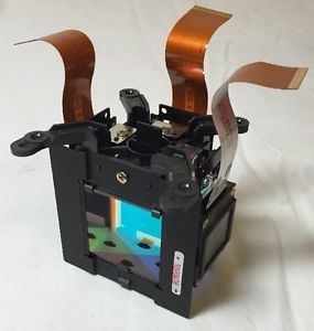

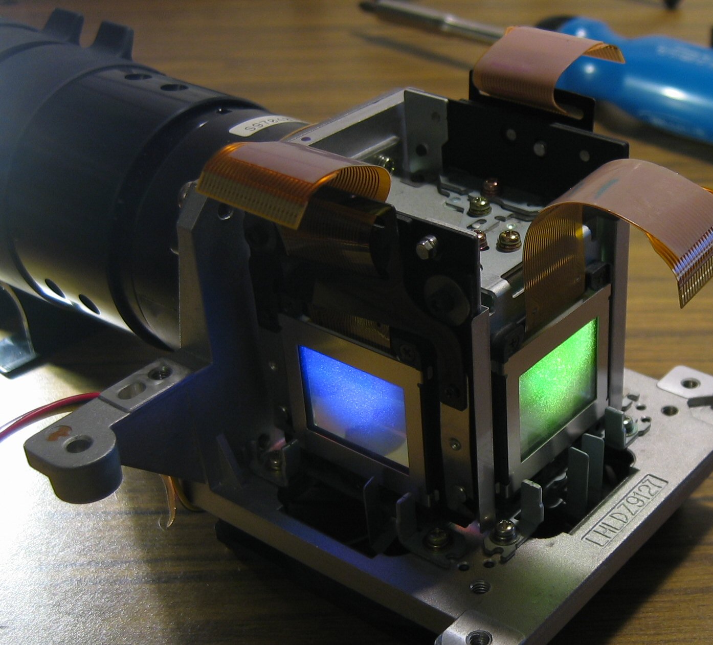

Привет на всички!
Да споделя моите успешни приключения с един проектор NEC LT280. Купих го скоро за 50лв Боднах му една оригинална лампа 200W на Philips от едно SONY, и свети като електрожен, ела та гледай:))
Цветове, яркост, всичко наред, идеално.
Оказа се обаче, че неможе никога да се фокусира идеално картината, винаги в единия край е леко размазана, или ако се фокусира в средата се размазва леко горе и долу. Така се чатнах, че фактически блока с матриците не е идеално успореден на самата оптика на проектора, въпреки че си има гнезденца как точно да си "щракват" пасват съответните елементи. Разглобих проектора, извадих оптиката с призмата, която при този проектор е хваната на едно, не са отделни като при Епсон. Огледах много внимателно и се оказа наистина, че оптиката и блока с матриците не са перфектно успоредни! Откачих самата оптика от държача с призмите и подложих по две малки квадратни парчеца тиксо-изолирбанд. Оптиката се изравни видимо и когато го наглобих обратно се оказа, че картината е с перфектен фокус по целия екран:))) Проектора бачка като нов!
Така че да знаете, ако не можете да си фокусирате добре проектора, то самата оптика не е идеално успоредна на блока с матриците и може много лесно да се справите, като подложите малки парченца тиксо така, че да ги изравните. Найстина става дума за малки разлики, от порядъка на дебелина, колкото тиксо. Тези съвсем малки разминавания оказват сериозен ефект върху фокуса и невъзможността да се фокусира цялото изображение!
Само внимавайте с матриците! Никога не ги сваляйте, не ги блъскайте и не ги натискайте!
Давам примерни изображения, че моята не я снимах щото телефона малко поплува във ваната и сега е в спиртна баня за изтегляне на влагата
